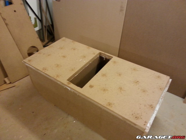

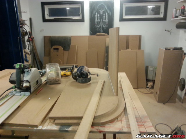

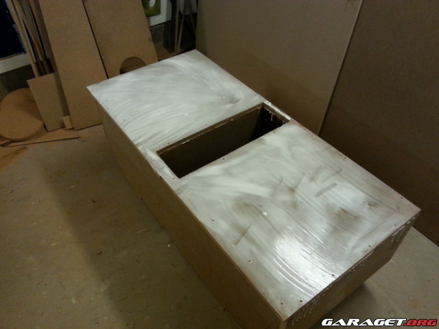

de e möjje lådor nu smile  en modell stoor
https://www1.garaget.org/gallery/images/99/98959/98959-a8c850015d9977695d10ae758fd658c2.jpg

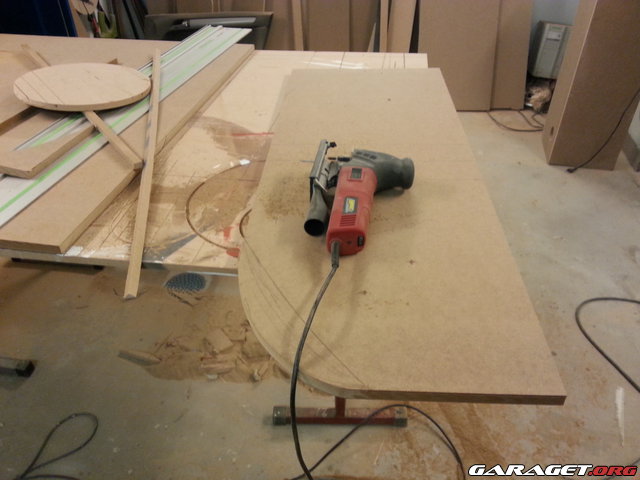

gjorde en skiva  så ja blev nöjd med formen ..sen kopier fräste ja den
https://www1.garaget.org/gallery/images/99/98959/98959-bbdf53fc349ef9b8072fcf57c510ab25.jpg

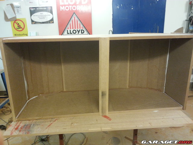

på med bakstycket
https://www1.garaget.org/gallery/images/99/98959/98959-2e2003546da67df947bffa83724ac4f9.jpg

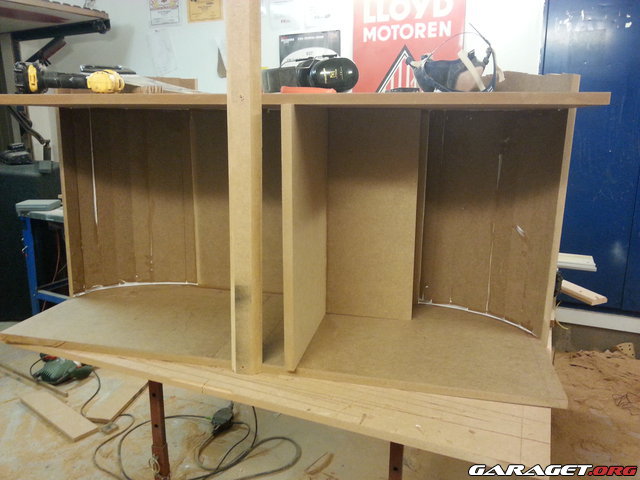

toppskiva  .va tvungen att ha stöttor ..dom försvinner sedan
https://www1.garaget.org/gallery/images/99/98959/98959-960d02c374b671ff4209897034d26fd7.jpg
https://www1.garaget.org/gallery/images/99/98959/98959-9b5bbafecffaddac7a8d779bb84e4bb1.jpg

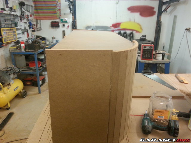

varför det e svängt bak e för att denna låda ska sitta i skåpet på en transporter..med moddad lastvägg ..därav böjen för att inte se så stor ut när man öppnar sidodörren
https://www1.garaget.org/gallery/images/99/98959/98959-3160f0ea4fb18c6fec98f22bab52f36f.jpg
rundeln gjorde jag av mdf som ja klöv i 50mm remsor o limma  å skruva   ..ska plastas inv..
https://www1.garaget.org/gallery/images/99/98959/98959-aa0d86fb689f0bec1f0063dc971554ef.jpg
https://www1.garaget.org/gallery/images/99/98959/98959-fe834fa8fb96ff2e509428cc4bb17424.jpg

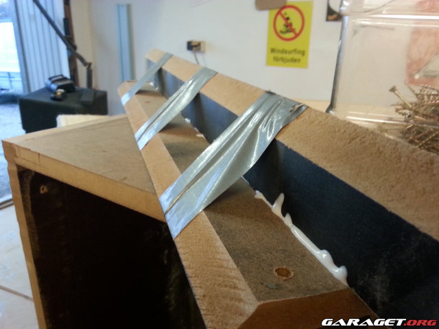

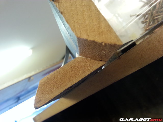

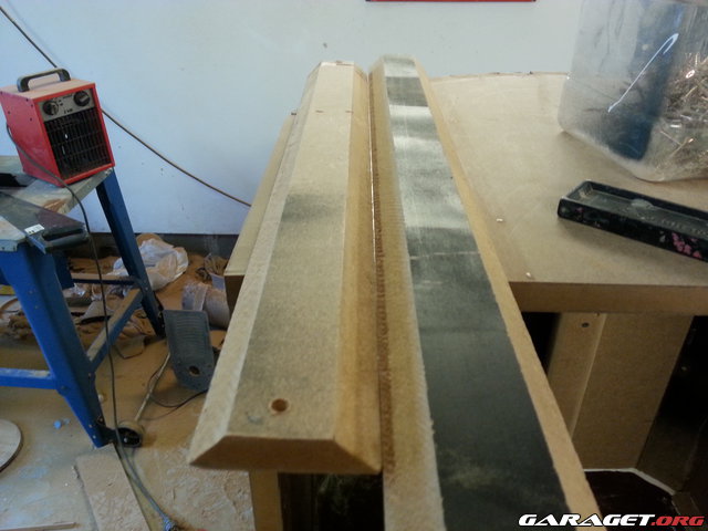

ett litet stall tips då  ... för att limma ihop mdf hörnlist med 45gr vinkel ...   lägg dom såhär  .sen tejpa ihop dom i skarven
https://www1.garaget.org/gallery/images/99/98959/98959-0da5372ceec464383e91d324bd877bf3.jpg
vänd dom sedan
https://www1.garaget.org/gallery/images/99/98959/98959-2e3adcb9d9ee9f7d420e2e0bdc5ccf0e.jpg
på med lim
https://www1.garaget.org/gallery/images/99/98959/98959-c73361b21c40db210666968ab0e5d2cd.jpg
vik sedan ihop dom
https://www1.garaget.org/gallery/images/99/98959/98959-9c5e4cd264ded499aad5dc62ede03664.jpg
dra sen lite tejp runt dom ..å invänta torkning ..å summan av det hela  är att skarven perfekt  big_smile
https://www1.garaget.org/gallery/images/99/98959/98959-aeab1b0524cad2158b477112bba29b36.jpg

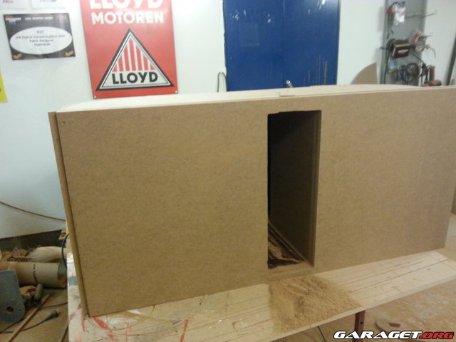

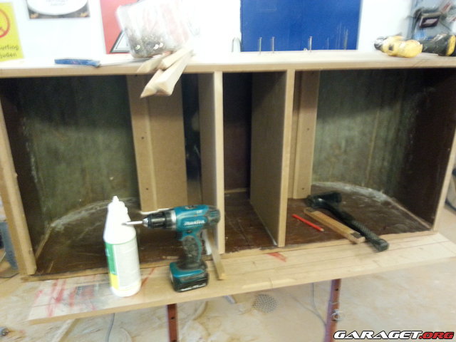

baffel no 1 på
https://www1.garaget.org/gallery/images/99/98959/98959-b0b872f54eb69dc94276d94c0c12c969.jpg
limma limma  tongue  vanligt trälim som e utdraget med en svamp
https://www1.garaget.org/gallery/images/99/98959/98959-21fa62e07b27155c7b6dd29232b98da1.jpg
hitta ej stor tvingarna ..så ja skruva
https://www1.garaget.org/gallery/images/99/98959/98959-ae843bd0aea16cc1266b5d24d08d607e.jpg
uppfräst å klart   ..för 4st redline 610  or   ..där det saknas baffel kommer det att hamna lister som ska fästas i lastväggen  smile
