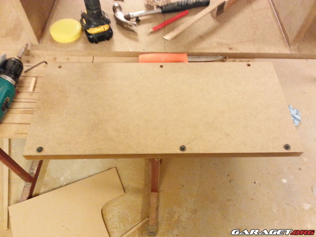

bottenskivan till bänken
https://www1.garaget.org/gallery/images/99/98959/98959-ef1aaafe0fa6ed63b26e4d1bf9d11cb3.jpg
införskaffa 2 90gr hållare  å jisses va bekvämt det va  smile
https://www1.garaget.org/gallery/images/99/98959/98959-2672f6fbf3fba20375d437364960e268.jpg

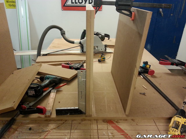

ja bygger bänken i 19 mm mdf  sen i baslådorna  så lägger jag en 12mm mdf på utsidan sidorna  i i botten o toppen i lådan  ... så här ska limmas ordentligt  .. häller ut limmet sen penslar jag det  så att det blir jämt fördelat big_smile
https://www1.garaget.org/gallery/images/99/98959/98959-fe62fedd80aa18a5c96e7c48bfa04c4e.jpg
har ej rikta upp bänken ja jobbar på  .. så vände på ena tvingen  å pressa ut den tills det var i rätt vinkel smile

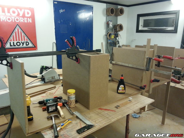

https://www1.garaget.org/gallery/images/99/98959/98959-43f2692f9a051aec85aa7e3568e7131c.jpg
kapa en bit som ska sitta mellan sublådan å racket .. å här skruvas det inget ..de ska träpluggas
https://www1.garaget.org/gallery/images/99/98959/98959-e92ebfb9bdb5c4bb631a1b6570a54562.jpg
äääh skit se upp ni som har stora datorer så ni inte tappar den när ni ska se bilden rätt håll HAHA
https://www1.garaget.org/gallery/images/99/98959/98959-135b25db4d5484331708bfe733700a9c.jpg
å här va första kvällen slut big_smile  nu får det torka över natten smile

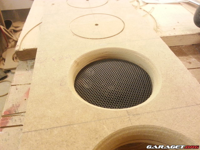

vi kör ett gäng till   handla  lite grann smile
https://www1.garaget.org/gallery/images/99/98959/98959-f0502c30f03c1f690ae5d386cf65ae2f.jpg
no more jula frässtål   16 o 20 mm radiefräs  i cobolt stål
https://www1.garaget.org/gallery/images/99/98959/98959-aff1b1ae78f3e19082b061c6a66854b2.jpg
skaffa även en falsfräs  så nu kan ja fräsa nedsänkningar upptill 21mm smile o minsta 8mm
https://www1.garaget.org/gallery/images/99/98959/98959-2a94b095458d387d24417a8162d8abfc.jpg
börja å göra en provbit till frontarna
https://www1.garaget.org/gallery/images/99/98959/98959-65d0511770749ac279d81968ff9cb62e.jpg
https://www1.garaget.org/gallery/images/99/98959/98959-48ac8001a19e4b9d1fb169e881b7afb6.jpg
https://www1.garaget.org/gallery/images/99/98959/98959-f17b91ca8bfdd543260486bc39c0426c.jpg
testa lite hur ja ska fräsa bafflarna
https://www1.garaget.org/gallery/images/99/98959/98959-e9aa3b8cb3c93e8123727c047641e45f.jpg
fräser ner baksidan så att det blir så liten kant som möjligt fram  så det inte blir en tratt typ
https://www1.garaget.org/gallery/images/99/98959/98959-58954cdc145984a096939408c51cb7ba.jpg

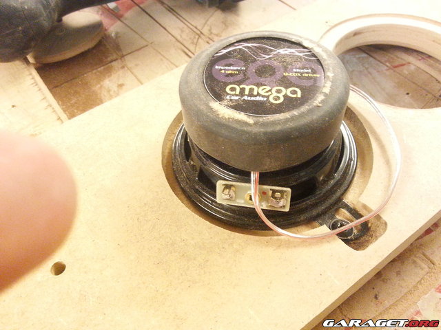

tog å testa o fräste upp för centern   ,, så ja får dom lika  ..bättre att testa på en spillbit än att göra fel på den rätta big_smile
https://www1.garaget.org/gallery/images/99/98959/98959-b941b403b1c37cf57c29091f6e7f1f27.jpg
så nu e nästa att bestämma sig om det blir 45gr fräsning lr avrundat smile
