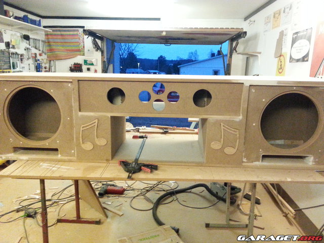

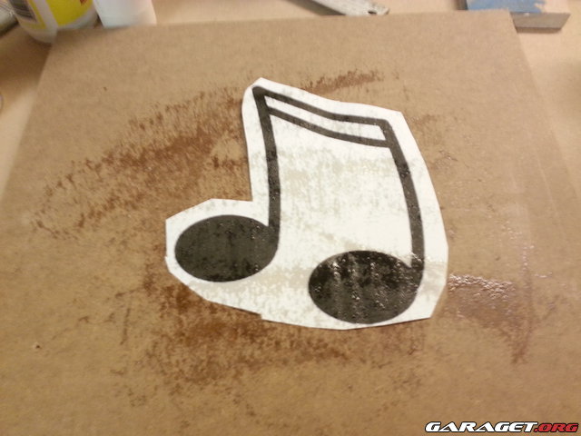

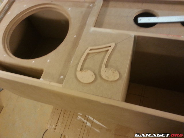

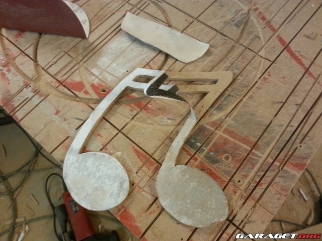

frun skrev ut noter  på jobbet ..som ja tänkte pryda bänken med big_smile
https://www1.garaget.org/gallery/images/99/98959/98959-c4e965f761d634ec605fae86a037cb88.jpg
hade bara 12mm mdf som klenast   . så fräste ner den till ca 5mm
https://www1.garaget.org/gallery/images/99/98959/98959-5d080af0b3e38b4d5058eb5b04fc1620.jpg
papperet löst funka ju inte  ..så spraya lite spraylim på det ..å sen smacka ja dit noten på mdf biten
https://www1.garaget.org/gallery/images/99/98959/98959-f558a13304fec6d3d3b24270ce7d3773.jpg
sen nöp ja sticksågen mellan låren .å vips så hade ja en figursåg tongue
https://www1.garaget.org/gallery/images/99/98959/98959-43a4e17da7fd5b436da74b64607a607e.jpg
https://www1.garaget.org/gallery/images/99/98959/98959-ec5956a0f4eabe2f4fe767577040eedf.jpg
å voila   ja spegelvände ena noten
https://www1.garaget.org/gallery/images/99/98959/98959-9f515e07c09d653cad6e3841c59b4393.jpg

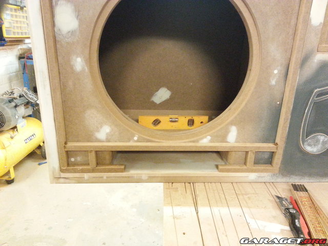

sen tog ja o gjorde en 16mm kvartslist
https://www1.garaget.org/gallery/images/99/98959/98959-d535010f20e8584d76fd32e191f5932c.jpg
https://www1.garaget.org/gallery/images/99/98959/98959-5420fda39577d73601bf942c1760ba05.jpg

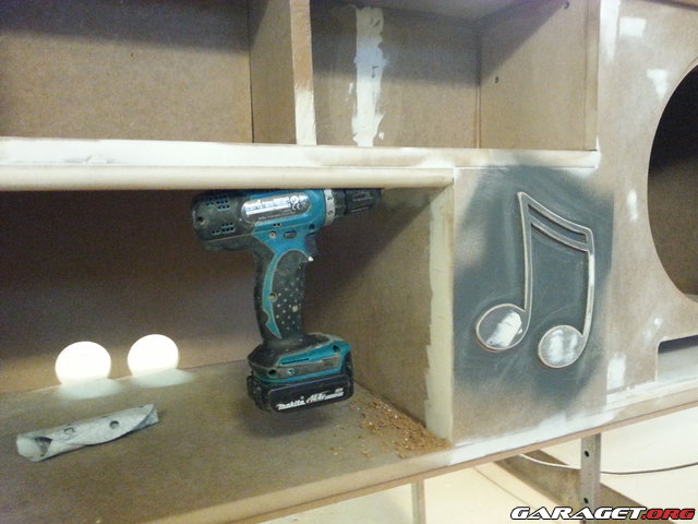

osså satt ja den i stärkar racket för att dölja ledbandet som ska sitta där
https://www1.garaget.org/gallery/images/99/98959/98959-228202b8425a8f71495174d9455be024.jpg
kapa till en skiva som ska sitta bakom stärkarn ..o hålsåga den för alla kablar
https://www1.garaget.org/gallery/images/99/98959/98959-85e01284aa38f147f97ded5f219e7549.jpg
https://www1.garaget.org/gallery/images/99/98959/98959-fa269d6ba6f2e4c582e8dc1a3ae4c74c.jpg
was alles ikväll det big_smile

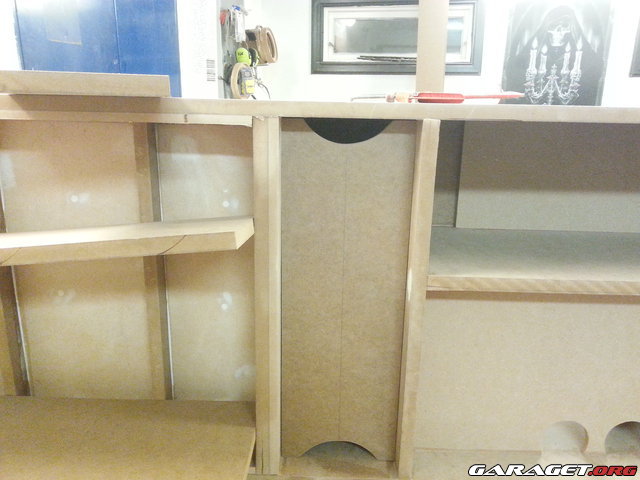

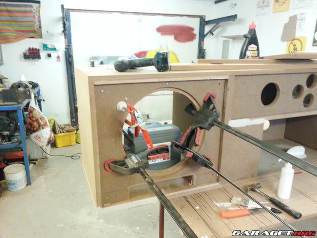

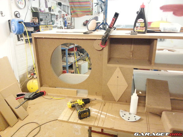

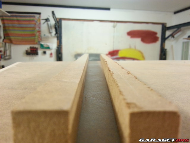

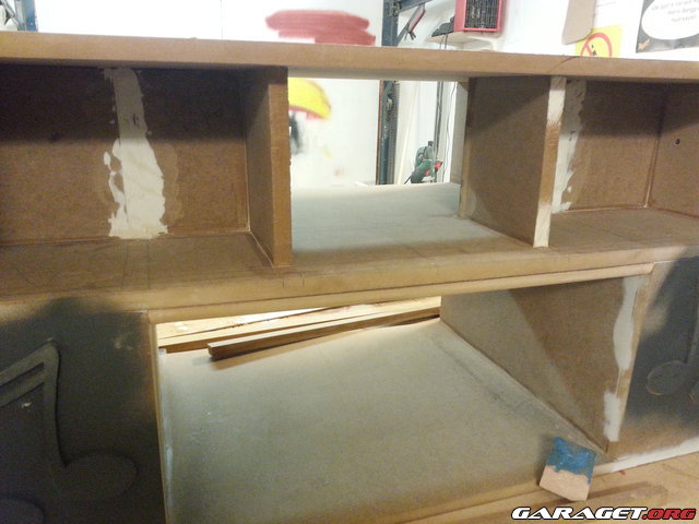

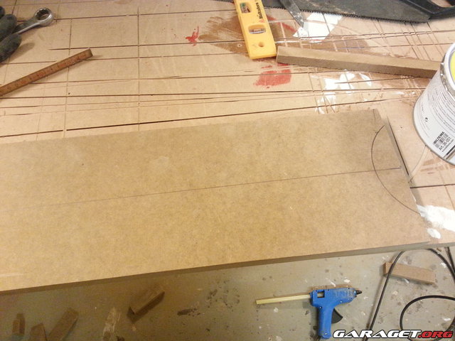

vi tar ett gäng till då smile  kapa till en skiva till baksidan på centern
https://www1.garaget.org/gallery/images/99/98959/98959-58b1dc3921b9339b8b6fd800e0e03313.jpg
blev lite special pga att volymen ska bli rätt
https://www1.garaget.org/gallery/images/99/98959/98959-62aea2473499d275c842b37c8ceb3756.jpg

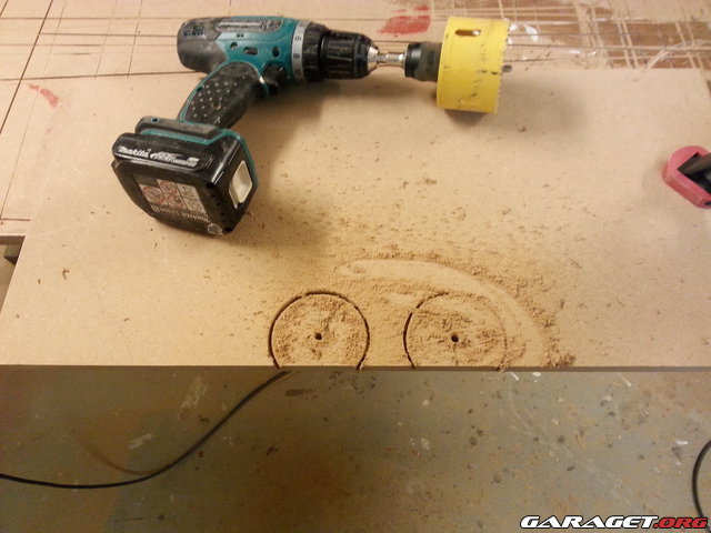

borra hål för kabeln till ledbandet
https://www1.garaget.org/gallery/images/99/98959/98959-4dc04d6142a2080ad23d155d7d674f48.jpg
tog å klyvde en massa mdf
https://www1.garaget.org/gallery/images/99/98959/98959-9bc01d6dca34e04405600c145b506b87.jpg
o här e en bild som visar kvalitets skillnaden på bra o dålig  mdf  hmm  båda e klyvda med samma maskin
https://www1.garaget.org/gallery/images/99/98959/98959-e6db4644b49af73856d8f0911a3f19e6.jpg

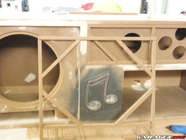

å listerna ska ja ha till att bygga ramar till tygfronterna
https://www1.garaget.org/gallery/images/99/98959/98959-b6e1db91614a1c9a760a1db6979d37fc.jpg
https://www1.garaget.org/gallery/images/99/98959/98959-fa50674951e68b3a2fe84d6c9b0a8bac.jpg
https://www1.garaget.org/gallery/images/99/98959/98959-131141165413f490907ab5cbdfde17fd.jpg

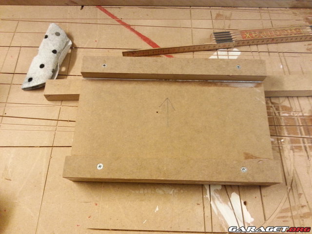

lite mera list ..till stegen
https://www1.garaget.org/gallery/images/99/98959/98959-b65160c65c3de20ffca7299d2308d96e.jpg
rita ut ventilations hål
https://www1.garaget.org/gallery/images/99/98959/98959-7463bb54c5ad5cdf72cacd5d6c5d3b6e.jpg

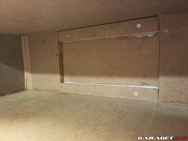

å här kommer ett steg att hamna  ...å det kommer att bara behövas att skruva lös 4 skruv så kommer man åt det smile
https://www1.garaget.org/gallery/images/99/98959/98959-66003e821b583a2e2ed59d36cb6a7812.jpg
å samma lika på andra sidan å  .. och steget till centern kommer att hamna bakom den .mellan dom 2 andra
https://www1.garaget.org/gallery/images/99/98959/98959-b267138db20e222031e8146157b298be.jpg
kirra  även ramen till centern
https://www1.garaget.org/gallery/images/99/98959/98959-df276e4cfabc9b0c5ff3043db5de8206.jpg

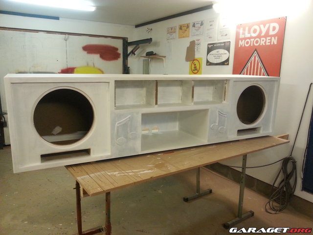

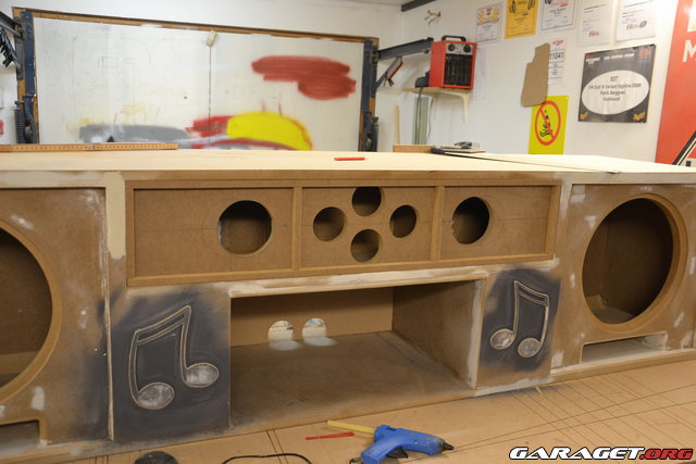

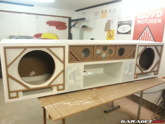

vi kör ett gäng till då smile  testa att fräsa så ja får se live innan ja fräser det rätta  ..å så här blir det  det som är fräst kommer att målas vitt å resten ska kläs i skinn
https://www1.garaget.org/gallery/images/99/98959/98959-646cc6a83a42f503ec9e2d8f43dd351c.jpg
tror nästan att det blir denna vinylen
https://www1.garaget.org/gallery/images/99/98959/98959-f72cc76501a4b21df36e7278c4303e81.jpg
å denna till fronterna   .tyget ja hitta kostar 600kr m så skippa det  å testar denna ist  ett gardintyg i spets big_smile
https://www1.garaget.org/gallery/images/99/98959/98959-4dc6cbffeab0051facda4cb649d1c075.jpg
snart snart
https://www1.garaget.org/gallery/images/99/98959/98959-95d444de92f3de18038f5eab7385c8d8.jpg
https://www1.garaget.org/gallery/images/99/98959/98959-09b6150d9dfd464a4d61c1520778ef13.jpg
o nu e det fräst för 3.5orna  big_smile
https://www1.garaget.org/gallery/images/99/98959/98959-3d8b575edd649a3f2a5fd7a7498f9163.jpg
kommer fasen att bli galet snyggt detta  ..e jue liksom premiären på möbelbygge detta big_smile big_smile
