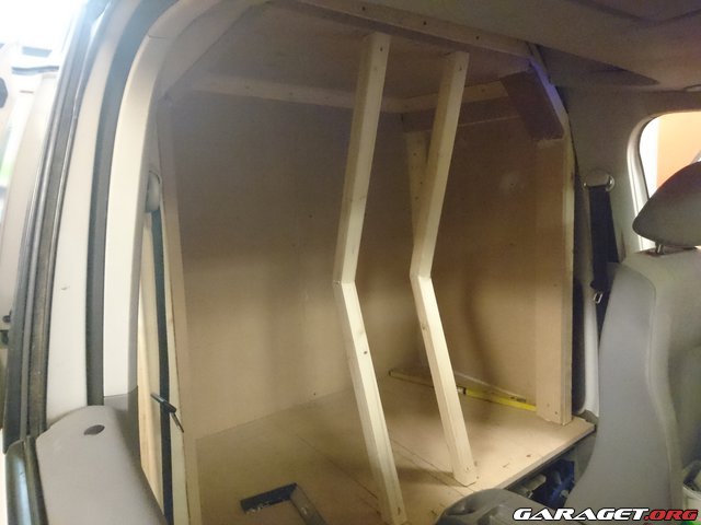

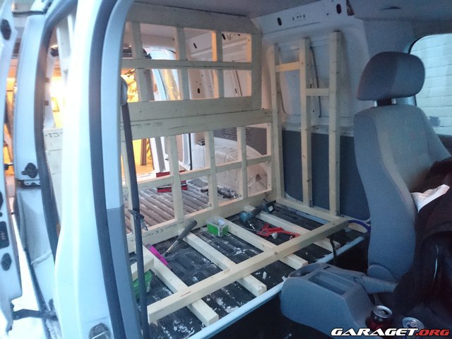

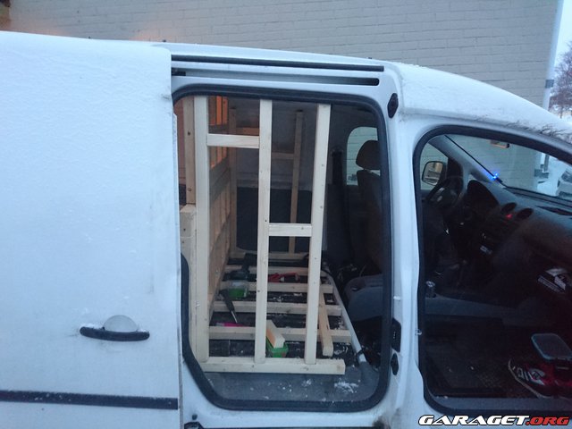

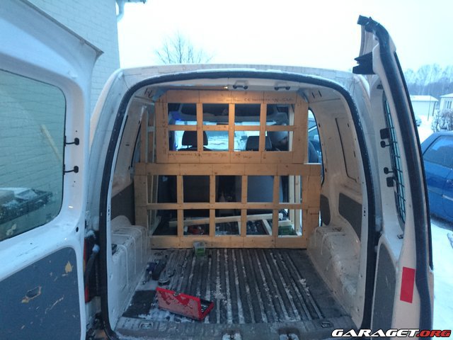

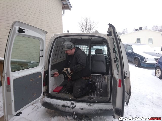

ska vi väcka denna då big_smilebig_smile    jag har börjat att vägga en caddy
https://www1.garaget.org/gallery/images/99/98959/98959-e5f06aae06149f3cc477cc757488e6d8.jpg
börjar med bakväggen
https://www1.garaget.org/gallery/images/99/98959/98959-77d08727dcee957c05dec80f69521126.jpg
https://www1.garaget.org/gallery/images/99/98959/98959-ebaa4ee274563cc07e9ae30f2b6c138e.jpgsad
massa virke blir det

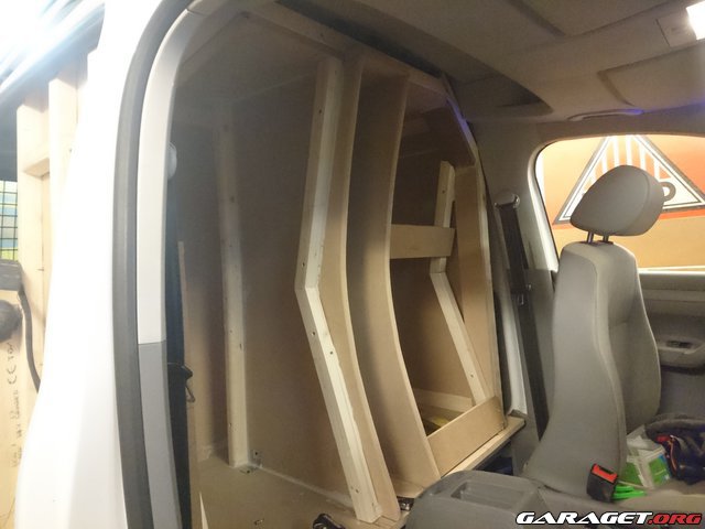

https://www1.garaget.org/gallery/images/99/98959/98959-da05446351ea9170bff5c2f9bf9f9ad5.jpg

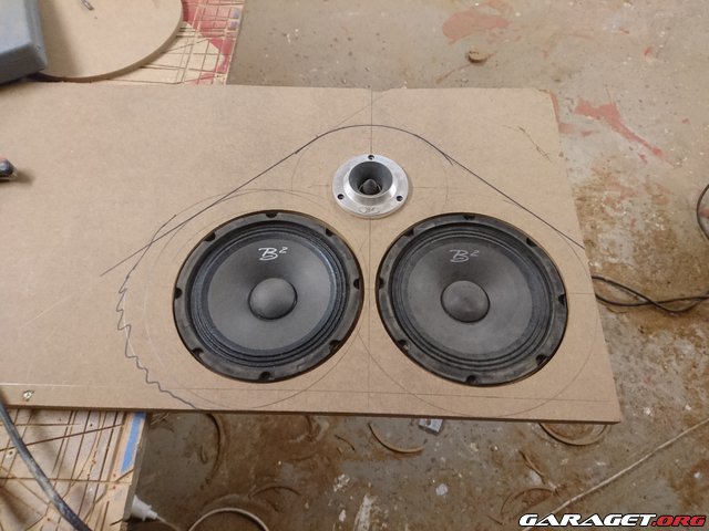

klätt ramen med mdf o börja måtta in baffeln ..nån som känner igen formen då smilesmile
https://www1.garaget.org/gallery/images/99/98959/98959-7e80173b3111549136c57ed838c1bd59.jpg
https://www1.garaget.org/gallery/images/99/98959/98959-5c0388161e944315cbfaab0886d18d8f.jpg

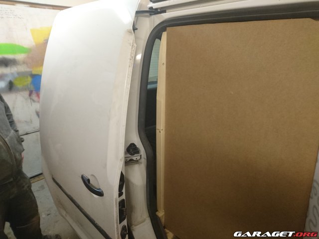

börja måtta in skivan till stegen som ska sitta i skjutdörren ,,
https://www1.garaget.org/gallery/images/99/98959/98959-94ccfa47b284f68fc145a34c5029b93a.jpg
börja med att klämma fast flecce i gummilisten .sen fäste jag upp den mot lådan
https://www1.garaget.org/gallery/images/99/98959/98959-67f1579eef28f31991e3daee4d16e28a.jpg

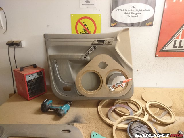

har smygstartat med dörrbygge till den å  .massa kludd blir det gäller att hålla tungan rätt i mun tongue
https://www1.garaget.org/gallery/images/99/98959/98959-8b3ae39f7edd8637e3caf55abcdbd3aa.jpg
körde hålen med fräsen
https://www1.garaget.org/gallery/images/99/98959/98959-c00baac1f3984335e538618ae77f73d0.jpg
https://www1.garaget.org/gallery/images/99/98959/98959-ddb6f1f2cef445115bda03af60dd1999.jpg
typ lr nått ..kommer att hitta på lite mer med dom .så dom kommer ej att bara bli platt emot dörrsidan
https://www1.garaget.org/gallery/images/99/98959/98959-6bada6022574044759a49f1ce623775f.jpg
sen tog ja kopier stålet o gjorde en likadan
https://www1.garaget.org/gallery/images/99/98959/98959-3046c04a510906869028d27317d72edf.jpg
rätt sweet med ett riktigt frässtål  med utbytbara kullager
https://www1.garaget.org/gallery/images/99/98959/98959-f1bb541d18f6b6082146223ed6ded9b5.jpg

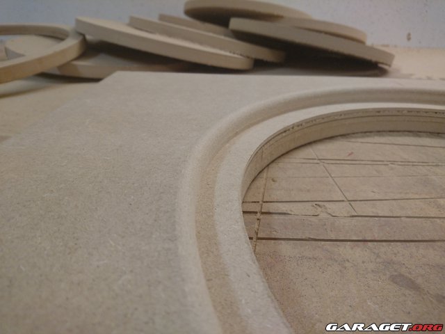

fräste 8st 19mm bafflar
https://www1.garaget.org/gallery/images/99/98959/98959-9e6774ba64f994e9a03156d9a32e2aa1.jpg

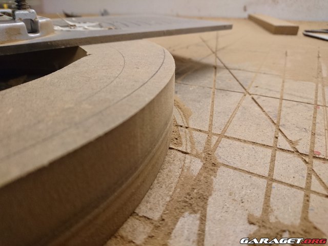

sen bytte ja kullager o fräste nersänkningen i bafflarna
https://www1.garaget.org/gallery/images/99/98959/98959-6e84c75c544faae4beab4bc516ee85bc.jpg
o avsluta med 12mm radiestålet big_smile
https://www1.garaget.org/gallery/images/99/98959/98959-60a7361c5eaa4178987aa7eed58c7a13.jpg

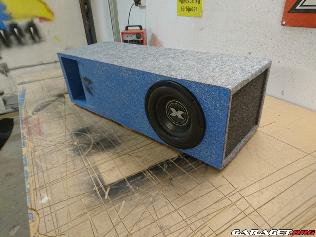

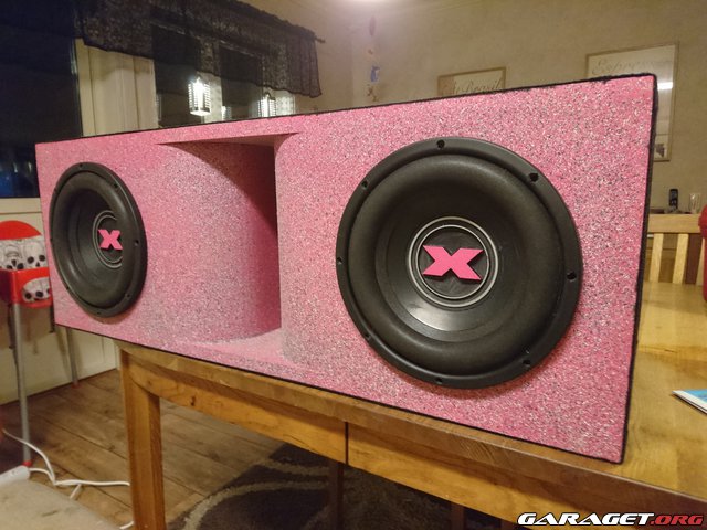

sen ha ja slängt ihop 2 lådor  en singel 10 excursion shx10  ,,prova den i opeln nästan 139db musik sen testa ja lägre ..137 nått i 35hz big_smile
https://www1.garaget.org/gallery/images/99/98959/98959-5ea269b1095afd9760dd20e2d5d805fa.jpg
gjorde även en dubbel 10a
https://www1.garaget.org/gallery/images/99/98959/98959-45028095bc75e3b3c567fcec28f89374.jpg
kanske inte kommer att vara lika mycket updates här som tidigare ,,men kanske blir flåten om ja laddar upp massor med pics när det väl blir big_smile
