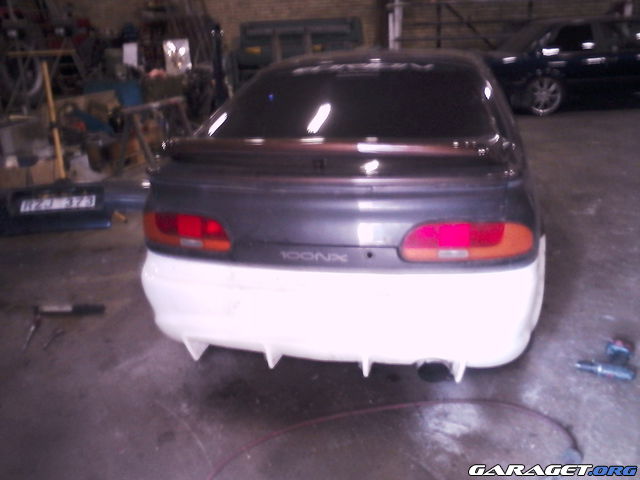

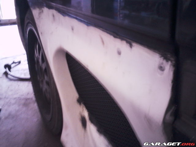

Här kommer bilderna:)https://www1.garaget.org/gallery/archive/60474/988997_0wo0gf.jpghttps://www1.garaget.org/gallery/archive/60474/988996_0mqzoi.jpg

såg inte helt tokigt ut , gillar sidokjolarna bättre än fronten dock , kan nog bli hel coolt med lack på smile
ser ut å ha bra passform , bra jobbat smile

Tackar! Jo det var rätt bra passform:) Har varit med om värre;) Och tror fronten blir snygg efter lack. Men ska lägga igen hålen för blinkersen först.

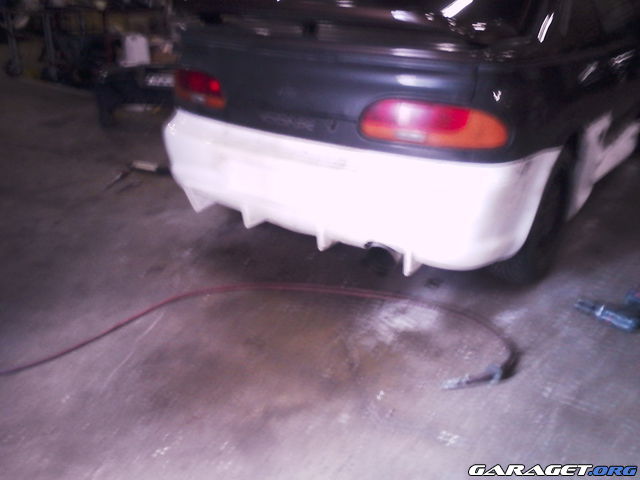

Dagens bilder!
Har popnitat kjolarna
https://www1.garaget.org/gallery/archive/60474/989914_98fi12.jpg

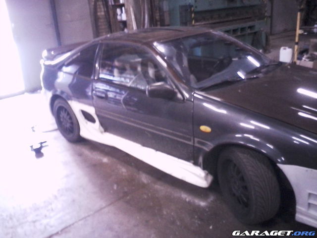

Bara spackla för popnitarna kvar!
https://www1.garaget.org/gallery/archive/60474/989917_0g00vq.jpg

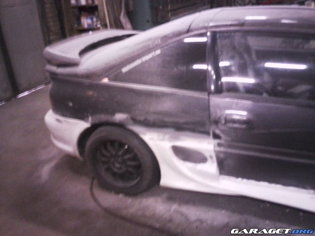

Bakspoilern på plats
https://www1.garaget.org/gallery/archive/60474/989922_ejk0f9.jpg
Men bara på prov. lite finjustering återstår!
https://www1.garaget.org/gallery/archive/60474/989923_bm3fbl.jpg

hoppas att du tar bort popnitarna innan du spacklar för dom kommer ärga sönder tok fort å sen kommer spacklet bubbbla sig.

Okej. Får göra det

bra att nån sa det , inge kul när popnitarna erjar sönder å man får börja om på nytt , bakkjolen var skitfin , när väntas lack ????

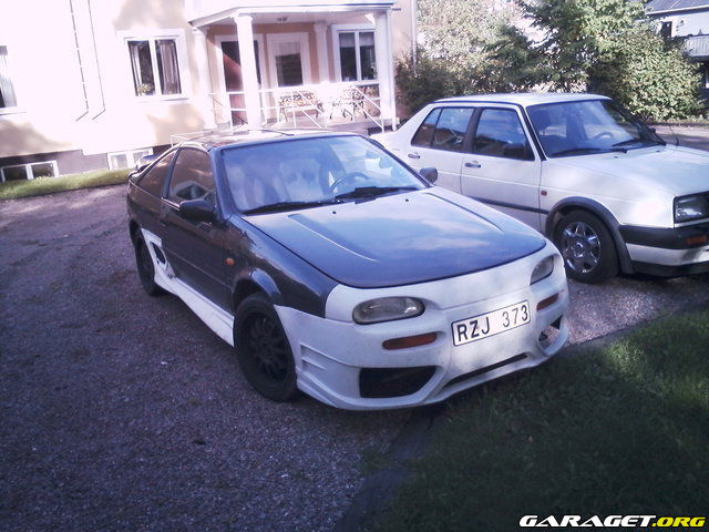

Har spacklat igen skarven mellan karossen och kjolarna nu. Har även slipat spacklet. Men återstår att spackla upp så att det följer karossen bra. Men grunden till det är gjort:D
Måste hämta min kamera någon dag så att det blir lite bättre bilder! Men hoppas dom här duger, för är ju iaf bättre än inget.
https://www1.garaget.org/gallery/archive/60474/992229_5fbllf.jpg
https://www1.garaget.org/gallery/archive/60474/992230_w1d7m9.jpg
