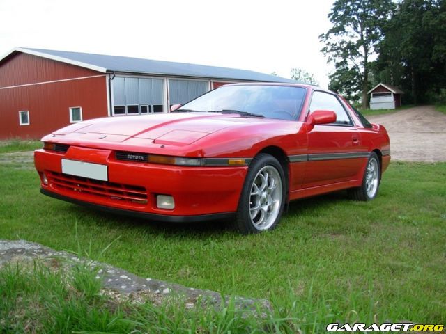

Det är alltså Supra MKIII som detta lilla projekt skall handla om, mer eller mindre helt original.

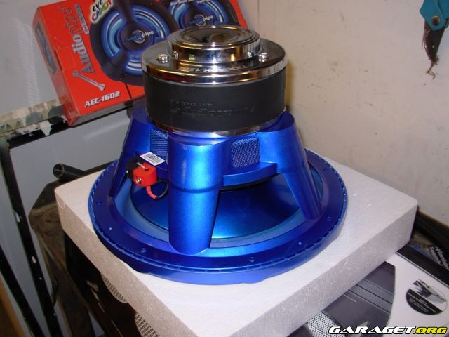

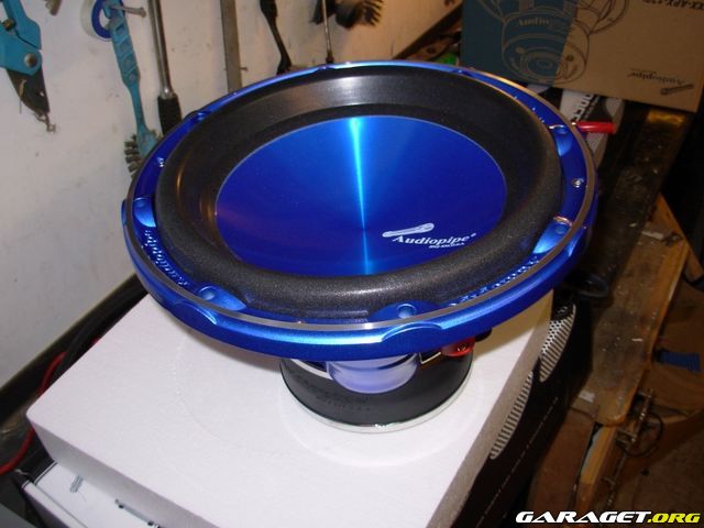

Här ser vi delar av produkterna som skall in i bilen, först basarna från Audiopipe TXX-APX-12BL. De skall två skall drivas av ett AQX-3500.1 Vidare fyrkanalaren AQX-300.4 som ska driva framsystemet och sen lilla AP-1002 som skall driva baksystemet AEC-1602.
https://www1.garaget.org/gallery/archive/98760/845504_dqb65a.jpg
Ja dessa tolver är rätt feta! big_smile

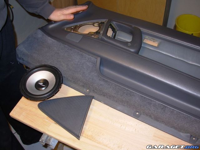

Kommer ha dubbla framsystem i dörrarna, fast ev. blir det bara en diskant, brukar räcka gott ändå och ljudet blir lättare att få till. Framsystemet består av två ATS-612N

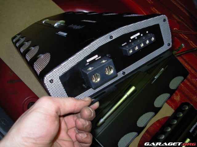

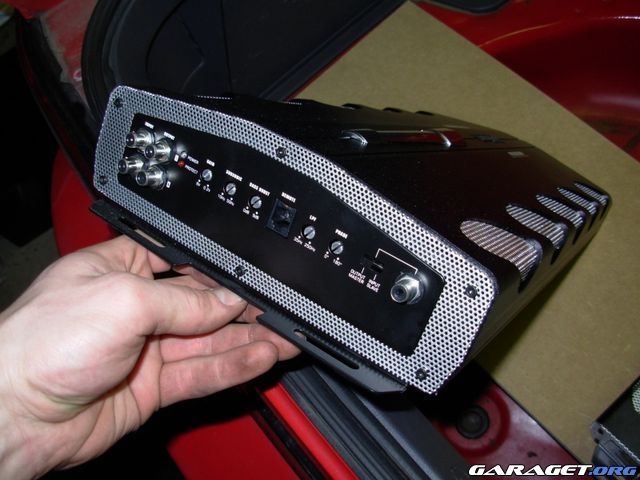

En närmare titt på det stora bassteget AQX-3500.1 Här får man in rejäla strömkablar det vill jag lova!

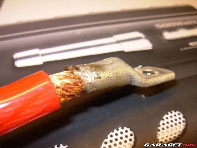

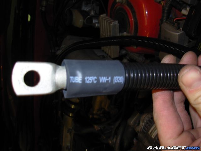

Som en "gammal" tävlingsmänniska vill man göra det ordentligt för sig, här löder vi 50mm2 kabel.
https://www1.garaget.org/gallery/archive/98760/845510_g48c3c.jpg
Länge leve robotslangen!

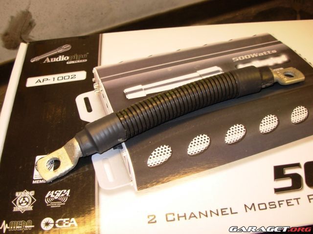

Kort kabel från batteriet fram till säkringsdosan.

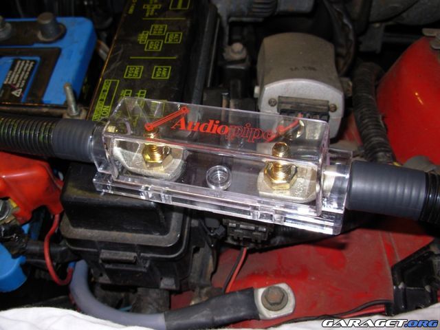

Här kommer det sitta en ANL säkring på 300 A
https://www1.garaget.org/gallery/archive/98760/845518_kdoktp.jpg

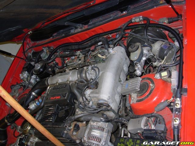

Robotslang hela vägen genom motorrummet.

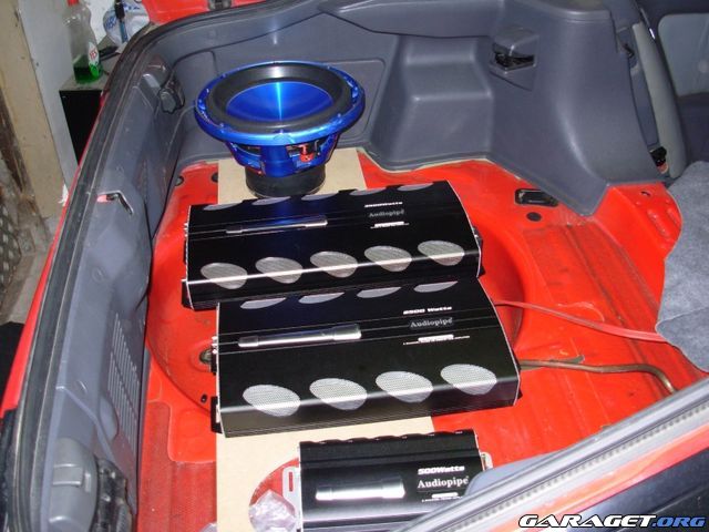

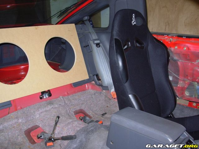

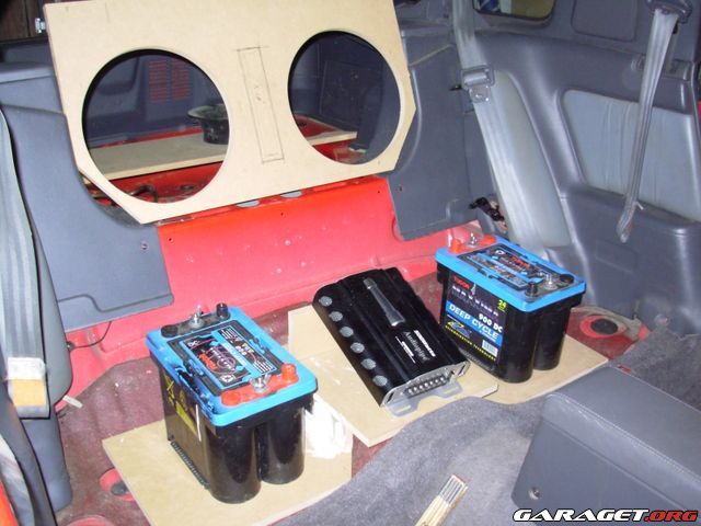

Tanken är att basarna skall få denna placeringen, hör gärna av er om tips eller åsikter!

Så klart du ska göra något med motorn! går ju som en påse nötter original smile
ett tips är att skaffa 3 tums hela vägen o ta bort den främsta katten, den orsakar ojämn värmeutveckling i toppen efter körning

Jajamen vi skall dit! Sitter idag 3" från katten, och en av dem är bortplockad som du säger, lite konstigt nog så går den ändå genom besiktning smile

Inga nya bilder idag.. Men satt återigen ute i garaget å grubbla, hur skall dessa tre steg, en ljudbox och två extra batteri monteras på nått snyggt sätt? Har lite ideer smile Lite flockat kommer det nog bli så småningom iaf smile

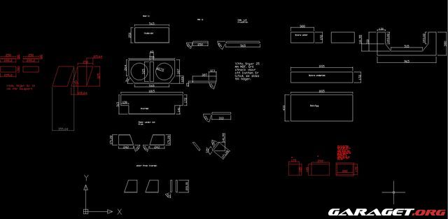

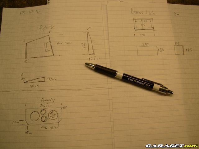

Skissa skissa skissa.. Sitter just nu å försöker få ihop en baslåda i Autocad, har mycket goda vänner som har fina maskiner smile Och dessa skall utnyttjas!
https://www1.garaget.org/gallery/archive/98760/852347_1fkv0f.jpg

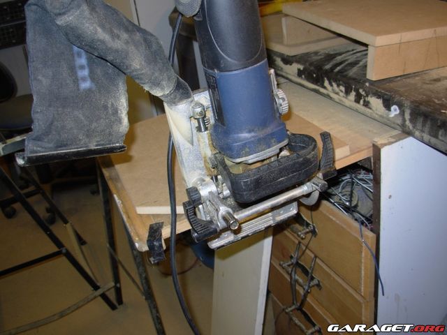

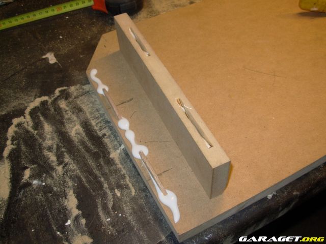

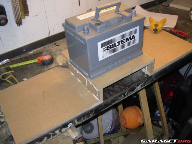

Håller här på med grunden för batterilådorna, hade alltid velat prova att "kexa" ihop något i trä. Vet väl inte hur vad jag tyckte om det, kanske skruvar resten iaf..
https://www1.garaget.org/gallery/archive/98760/852348_4syz44.jpg

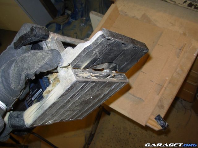

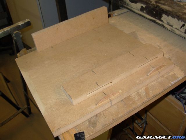

Namnet "kex" heter det nog eftersom de ser ut som små kex.. Kan väll kalla det för plugg, med maskinen skär man en skåra i vadera skiva som skall fogas samman. Sen limmas de ihop under tryck.
https://www1.garaget.org/gallery/archive/98760/852351_cdu39i.jpg
Här ser ni skåran som sagt.
https://www1.garaget.org/gallery/archive/98760/852352_airepu.jpg
https://www1.garaget.org/gallery/archive/98760/852353_pw7vz0.jpg
Här syns det ännu tydligare
https://www1.garaget.org/gallery/archive/98760/852354_hdulwn.jpg
Biltema batteri är bra att ha som vikter... Närå tycker dessa batteri funkar bra. Men blir Exide/Maxima batteri i supran nu, tre för att vara exakt
https://www1.garaget.org/gallery/archive/98760/852355_ywpka6.jpg
Såhär kanske de blir på ett ungefär, blir för trångt för vanliga portar så blir nog en slotsport istället (fyrkantig) Vad tror ni om placeringen? Var allt för denna gång, här skyndar vi långsamt. Men låda är på G iaf smile Och dörrsidorna har det börjat jobbas med!

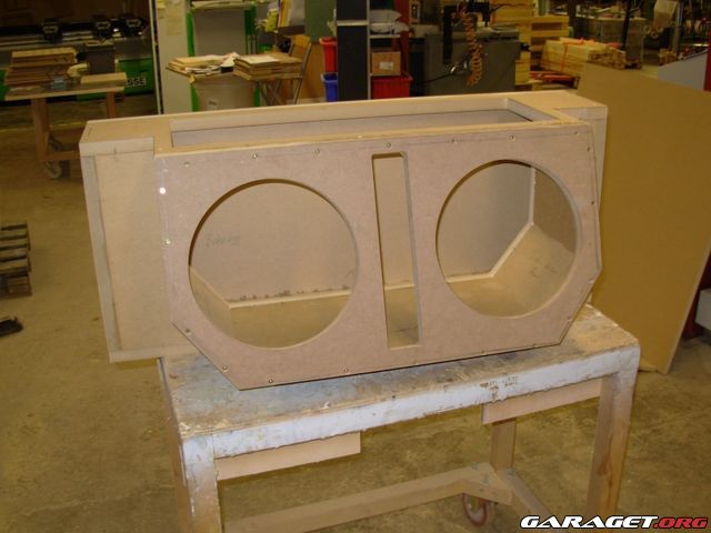

Varit lite slö här ett tag, men har i helgen lyckats få till en baslåda. Skall den bara finslipas också.
https://www1.garaget.org/gallery/archive/98760/859243_my9jnz.jpg
Efter några timmar bakom autocad fick jag fram en ritning
https://www1.garaget.org/gallery/archive/98760/859194_w9tlka.jpg

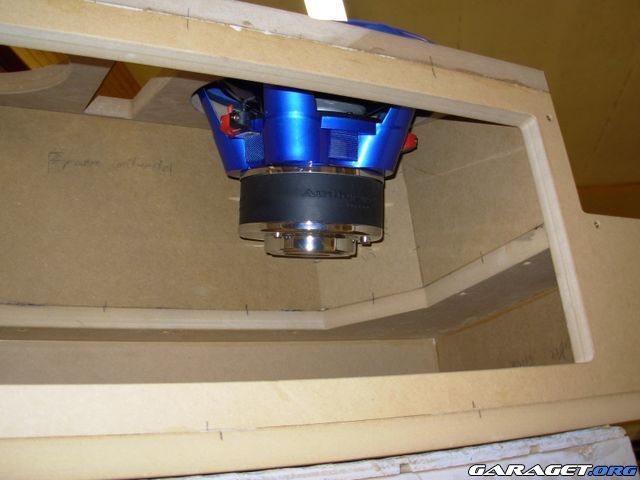

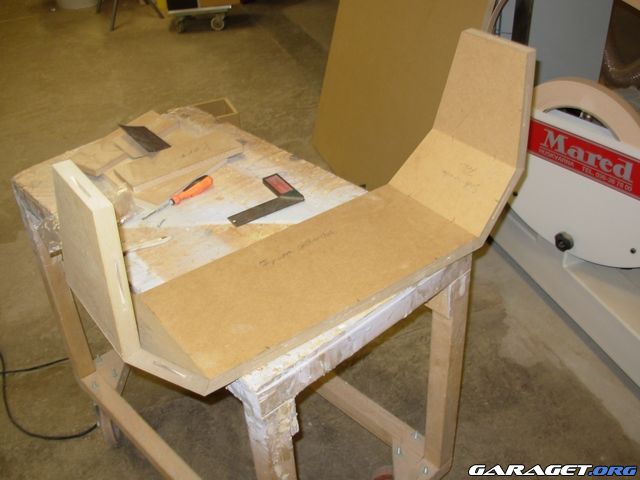

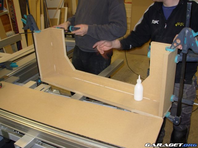

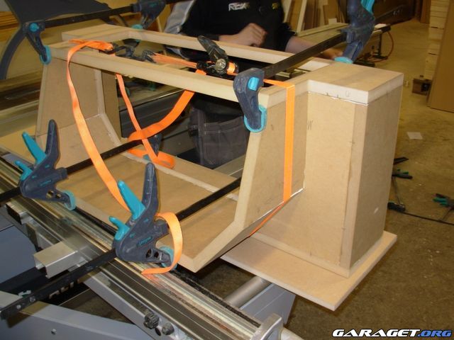

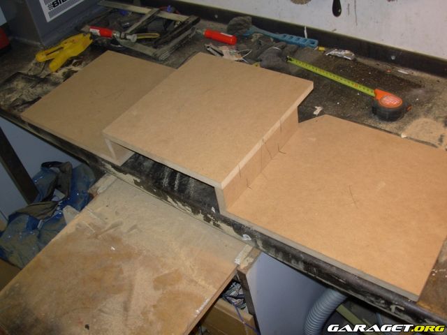

Efter ett antal om och men fick vi ihop de lutade sidodelarna. Var inte så enkelt att räkna fram alla vinklar... Vilket jag inte heller lyckades med, fick lösas på plats smile
https://www1.garaget.org/gallery/archive/98760/859197_vva9ys.jpg
Detta är överdelen, som synes blire en låda med många vinklar å vrår. Och i sann Carsound anda blir det en glasruta på toppen av lådan, man ska ju kunna se dessa vackra pjäser till basar.
https://www1.garaget.org/gallery/archive/98760/859199_ktsjnp.jpg

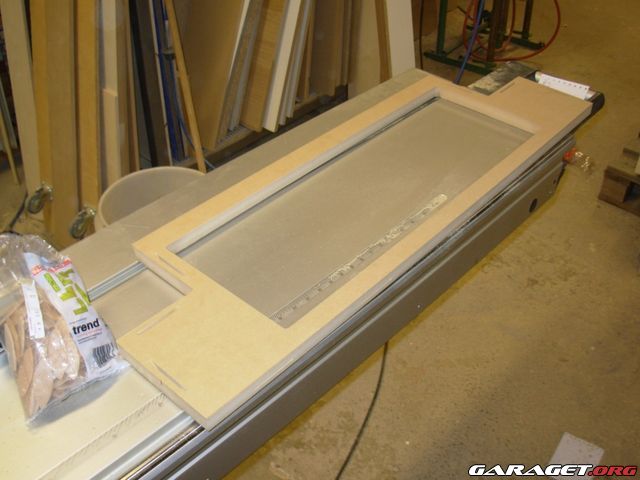

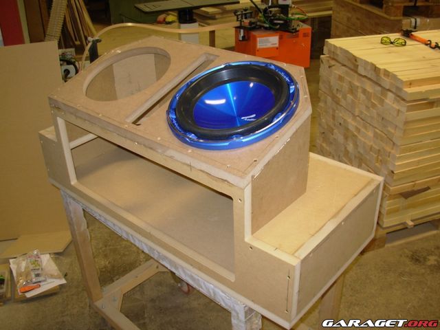

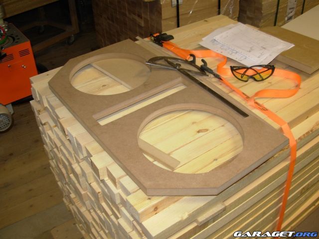

Baffeln utsågad med CNC fräs, fina maskiner de där. Även ett litet höl för slotsporten.
https://www1.garaget.org/gallery/archive/98760/859248_y1yfka.jpg
Peter å Crommert i full fart.
https://www1.garaget.org/gallery/archive/98760/859208_sgcwry.jpg
Här skall så mycket utrymme som möjligt utnyttjas smile
https://www1.garaget.org/gallery/archive/98760/859214_7w1wgo.jpg
Peter i full fart!

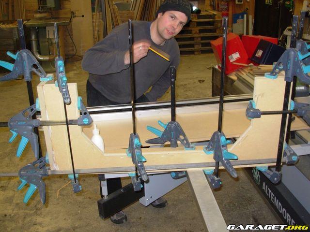

https://www1.garaget.org/gallery/archive/98760/859222_iecyi6.jpg
Tänger e bra att ha.
https://www1.garaget.org/gallery/archive/98760/859224_3k462p.jpg
https://www1.garaget.org/gallery/archive/98760/859225_8v8d3i.jpg

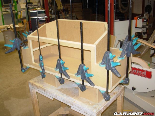

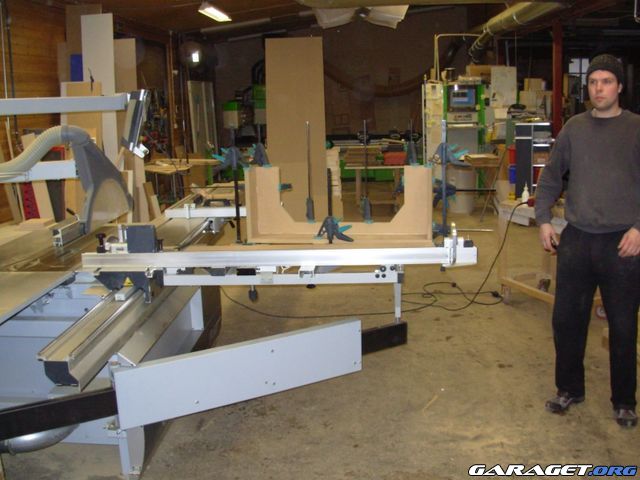

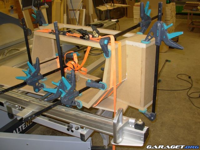

Nu början lådan allt ta form. Även spännband kan vara bra att ha.
https://www1.garaget.org/gallery/archive/98760/859228_d721kl.jpg
https://www1.garaget.org/gallery/archive/98760/859229_r8zmya.jpg
Nu äre nära, port och glas kvar, samt en massa spackel å slipande...

Vi vart så seriösa så vi både limmade, skruvade å kexade ihop lådan smile syns på vissa bilder att det är inkapat för kexet.
Lådan skall hamna kring 115 liter, om jag räknat rätt... men som sagt, lyckades ju få vinklarna fel så.
Blev lite närvös när jag skulle prova med basen i, fan skulle den få plats? hade mätt påt men ibland ser de mindre ut än det är.
Och ja, är även jag (och två andra som var med å byggde idag) nyfiken på om den passar i bil smile
