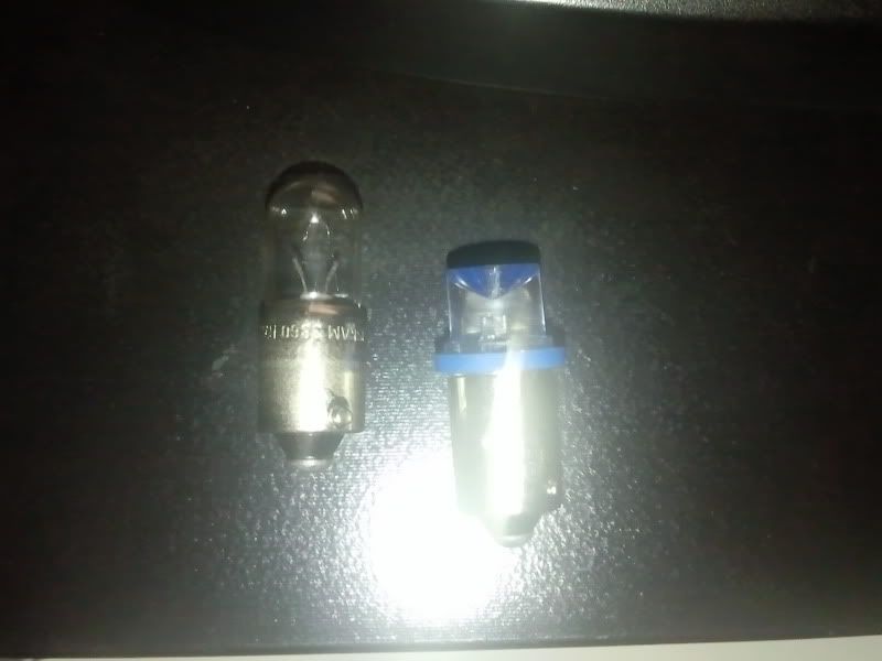

Har bytt alla lampor inne i hela bilen till blåa lampor men dom 2 i innertaksbelysningen bak vill fan inte sad
Har provat diodlampan fram och där lyser den direkt men bak vägrar den.. Orginallampan lyser direkt, Har provat att vända på den men de funka inte heller, samma på bägge sidor bak!
Enda skillnaden är att sockeln e lite lite tjockare på diodlampan men den funkar ju fram.. Vad gör jag fel?

lysdioderna är spänningskänsliga, dvs de funkar bara åt ett håll.
i 850 och S/V70 har Volvo dock gjort en underbar grej när de satt plus i manteln på lampan och minus i piggen i mitten så att säga, och då funkar inte lysdioderna.
Det finns special-LED-lampor till just 850 och S/V70 i nån webbutik, kommer inte ihåg vilken nu bara för det, men det kommer nog nån som svarar med det smile
anledningen till att originallamporna lyser är att det spelar ingen roll vilket håll man kopplar den, men så är det inte med lysdioder.
fram så har volvo kopplat rätt i lampsockeln, och då funkar lysdioderna.

Det är bara "Ba9s 4 LED minus" som är speciellt framtagen för belysningen där bak.Men då blir det vitt klart.
Men prova att skicka ett mail och fråga om det går att ta fram blåa diodlampor som passar där bak.

går en enkel pluskabel och dubbla minuskablar, en från dörrkontakten och en från "allmänna" takbelysningen. detta för att lampan ska tändas både när dörren öppnas, eller när passargeraren själv vill tända lampan eller när takbelysningsknappen fram tänds.
btw de lampor Loci visade var de jag tänkte på, men jag missade att du skulle ha blå.

Tjena! Jag hade samma problem på min s70-97 när jag skulle byta innerbelysningen till dioder. Men jag klurade en liten stund sen kom jag på en lösning på problemet. Byt bara plats på den Svart-Blåa och den Röd-Vita kabeln så funkar det utmärkt. Jag köpte lamporna på Jula http://www.jula.se/led-lampor-ba-9s-2-pack-619397.
Hoppas detta hälpte, om inte så hör av er så kan jag skicka bilder och bättre förklaring på hur jag gjorde!smile
