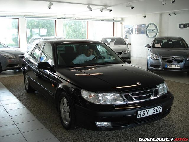

Bilen är en Saab 9-5 2.3t -98 som jag kommer "fräscha" upp lite. Man vet aldrig vad som händer om ekonomin står på rätt sida.
Jag har nu haft den ett par månader men ni ska få se vad som har hänt tills idag.
Det finns ett antal bilder så jag ska försöka komma ihåg vilken ordning allt hände wink
https://www1.garaget.org/gallery/archive/64159/851963_5r591h.jpg
Hos en bilhandlare i Kisa

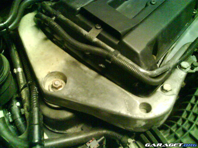

När jag väl fick hem bilen började jag direkt att putsa upp detaljer under huven, det såg allt för skitigt och matt ut.
https://www1.garaget.org/gallery/archive/64159/851964_644oh6.jpg
https://www1.garaget.org/gallery/archive/64159/851965_gn94e4.jpg
Matt och tråkigt
