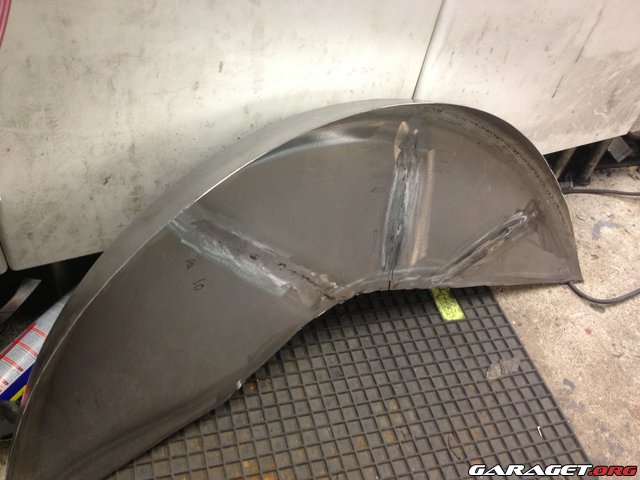

Har eg. inte gjort så mycket dom sista dagarna vid bilen - jobbat lite med kåken...
Har i alla fall börjat med det Vänstra hjulhuset, kapat upp och svetsat igen "pressvecken" för att få ett helt slätt hjulhus. Nu har man ju ett i stort sett klart på Höger sida och då går det snabbare, bara att malla av det högra, klippa till plåt och svetsa det Vänstra....

Helt sjukt bra jobb du gör.
http://www1.garaget.org/gallery/images/135/134927/134927-87cc1b68c4beb7eba6a155443da411f7.jpg
Jasså du kunde inte nöja dej med 34 innerskärmar?
Jag har som sagt smalnat av ramen bak för att få in lite fetare mackor och tänkte då passa på att göra allt så cleant som möjligt samtidigt....det är av den anledningen.wink

scaryeyes skrev:
Ja nu vill jag se hur du löser detta. Fixa det nu med bilder så jag börja med mitt! He he. Fast har ju plast, så det är ju inte lika... Men håller på i samma region
Det kommer så snart telefonen anländer igen...jag har varit tvungen att göra en lite annorlunda lösning på hjulhusen då jag har 2 momentstag på varje sida som ställer till det + breddningen av hjulhusena...men det kommer bilder så småningom...smile

33Coupe skrev:
Ja, jag har ju dubbla A-armar, så momentstagen slipper jag. Däremot är innerhjulhusen inte så lätta att fixa snyggt, då övre a-arm har sin infästning allra längst bak i karossen.
Rökigt sugen på att köra skärmlöst trots annorlunda och otraditionella upphängningar.

scaryeyes skrev:
33Coupe skrev:
Vad är det för däck och fälgar du har till din?
Du kör C5:ans upphängning runt om va?
