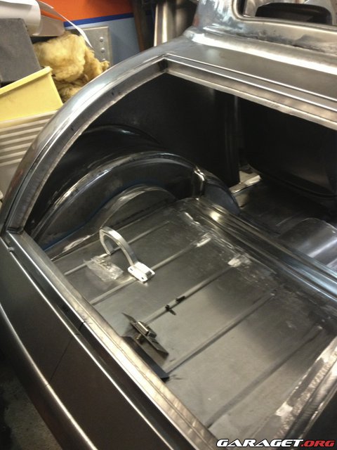

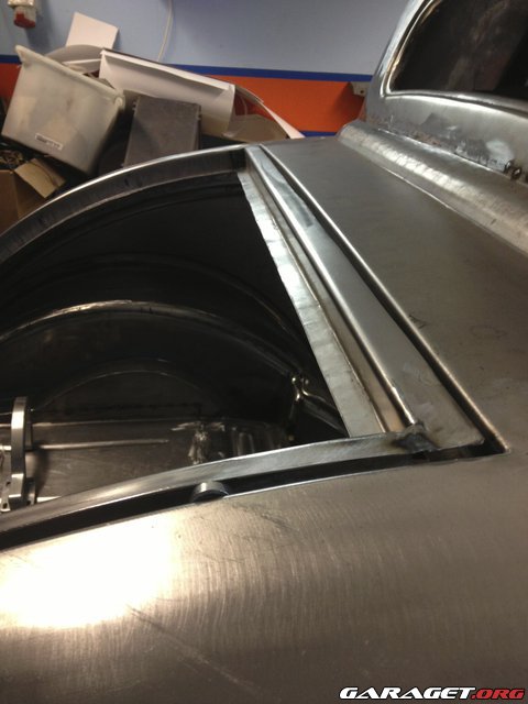

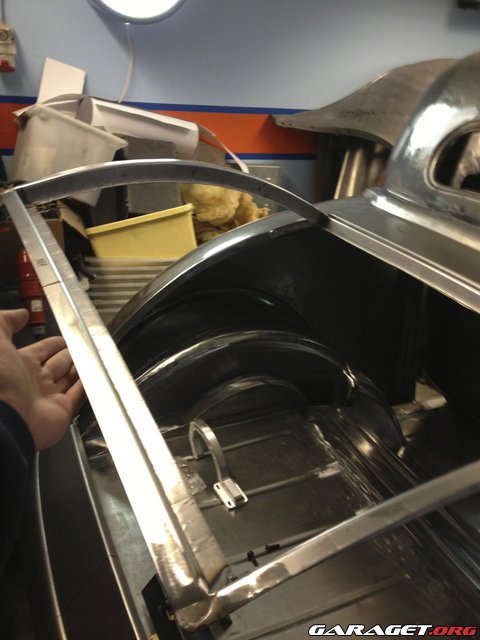

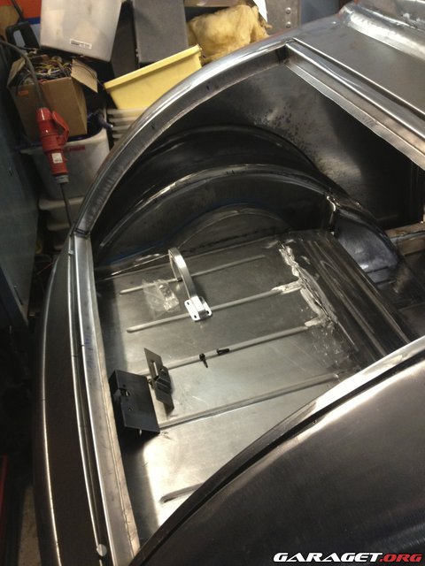

Här kommer ett par bilder på stommen till bagageluckan - ytterplåten är redan klar. Skall göra infästningar till gångjärn samt lås innan jag drar dit ytterskinnet.
https://www1.garaget.org/gallery/images/135/134927/134927-5ad88d8ab56dd77b15ddc00433ef8b5d.jpg
Har lagt stommen på plats för att se så det passar...
https://www1.garaget.org/gallery/images/135/134927/134927-c4e5af4855f0557d3aec5eff0e1d0e6f.jpg
https://www1.garaget.org/gallery/images/135/134927/134927-abbfc1df001cc419873992ad7fc63c9c.jpg
https://www1.garaget.org/gallery/images/135/134927/134927-a6d4a8d18d7d4baca577efd6124086c3.jpg
https://www1.garaget.org/gallery/images/135/134927/134927-c4e459735290f3cbf0c0713b35ba7669.jpg

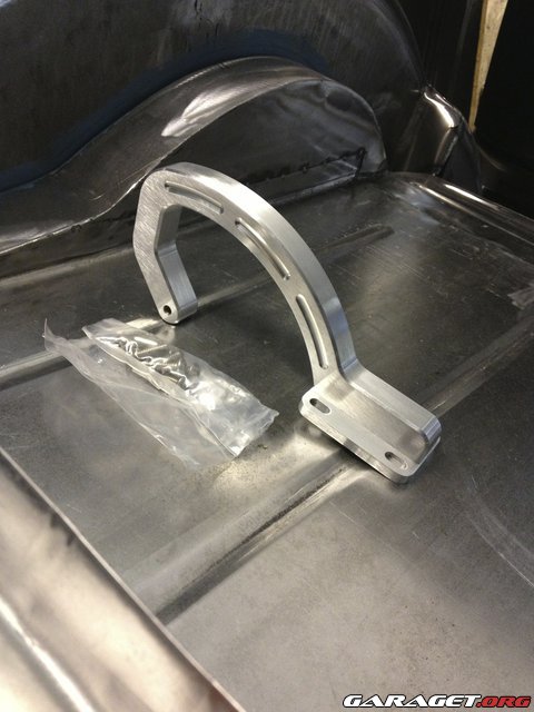

Gångjärn i aluminium...om jag nu inte tillverkar egna ev....

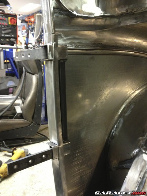

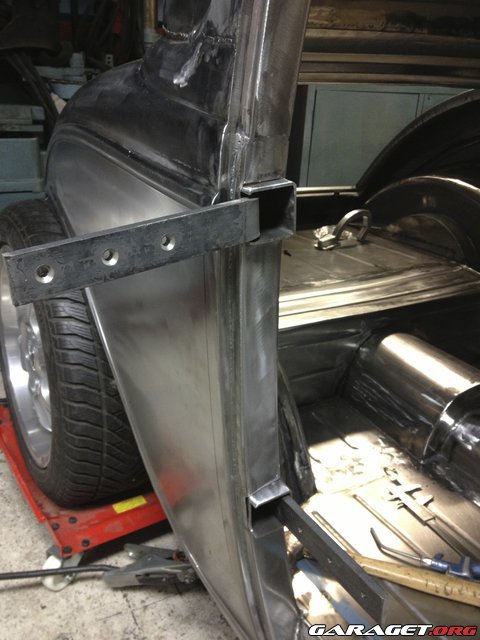

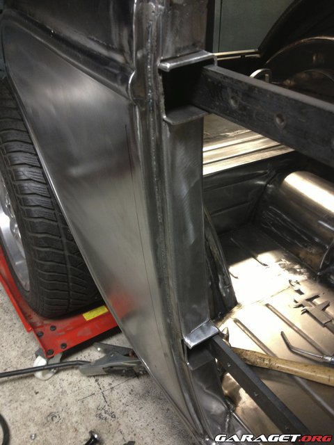

Har även börjat kika lite på dörrgångjärnen till Högerdörren...
https://www1.garaget.org/gallery/images/135/134927/134927-e335931b19d425d71bee071b2733a1c9.jpg
Har kapat upp stolpen och knuffat in gånjärnen - utskjutande fyrkantrör kapas jäms med stolpen - bilder kommer så småningom....
https://www1.garaget.org/gallery/images/135/134927/134927-28b2ae794c71b9cf5609906e7dbf4369.jpg
https://www1.garaget.org/gallery/images/135/134927/134927-bbcce932e81c3b888d98e09f199f40fd.jpg

692 Inlägg
13 januari 2013
#452
Mazdaspeed skrev:
Grymt bygge. Prenumeration lagd smile
Tackar-välkommen att följa:)smile

855 Inlägg
14 januari 2013
#456
lutar gångjärnen mycket neråt i öppet läge? det gör mina. så jag beslutade att låta det va så dörren bara öppnas i 45 grader eller nåt. syns inte så våldsamt då
Varför betala mer när man kan få hälften till samma pris???
I have 50 prototypes of various whatevers around the house
692 Inlägg
14 januari 2013
#457
Jodå, det gör dom. Dörrstolparna är ju väldigt smala så det går ju inte att få dessa i lod....
855 Inlägg
14 januari 2013
#458
det hade nog gått iofs, men kingpin måste ju ändå smita ut längs med kaross sidan dör att dörren ska gå fritt för den pressade listen. Men nu har du 50X50 rör eller nåt till dina va? Jag har bara 40x40. Vet inte hur stor skillnad det gör.

692 Inlägg
14 januari 2013
#460
Jag har inte mätt dom, men det kan nog stämma med 50x50. Det gör nog en hel del, men vi ser om jag kan få till dessa också...
