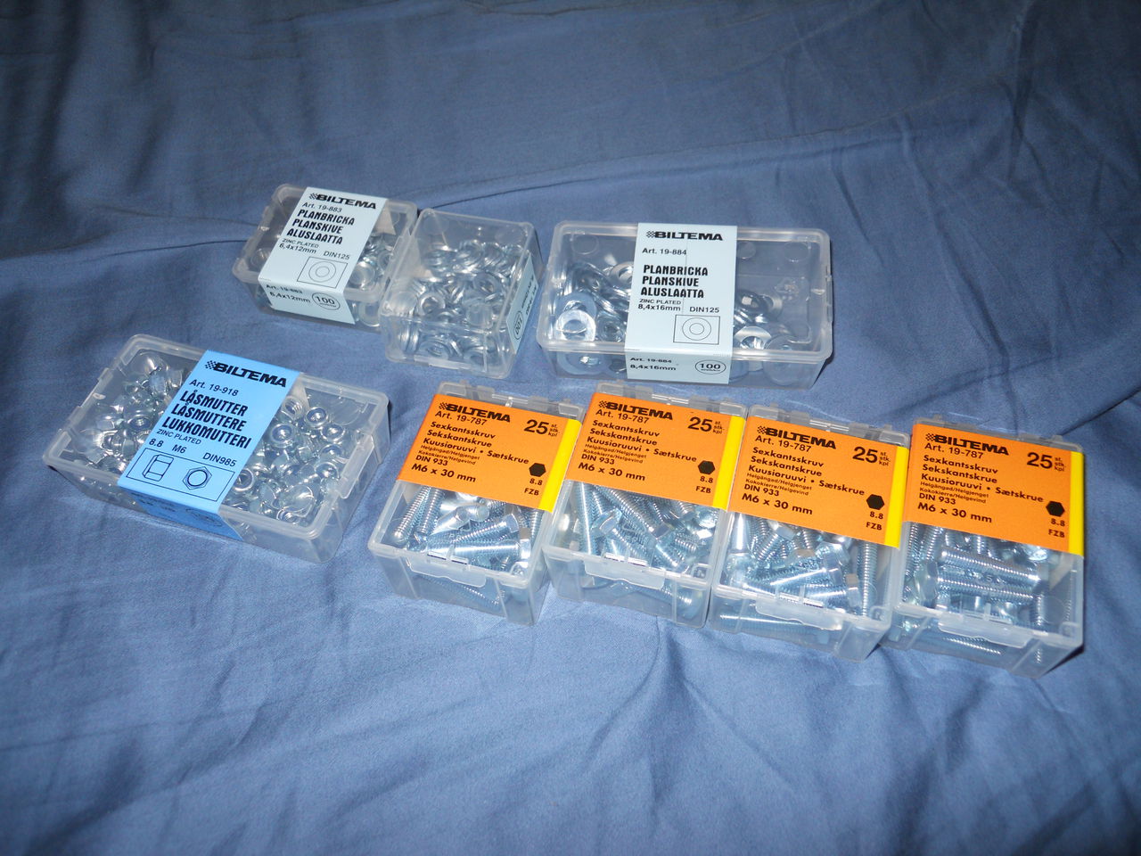

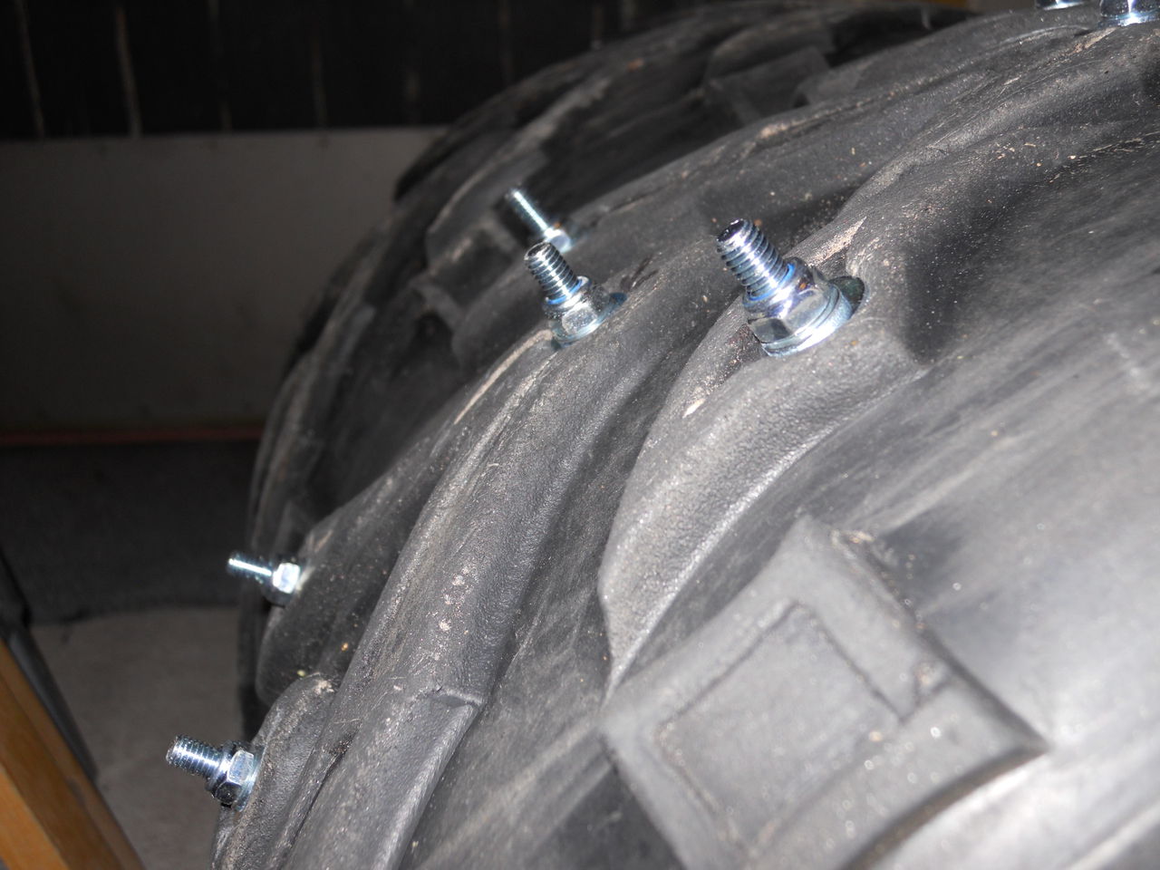

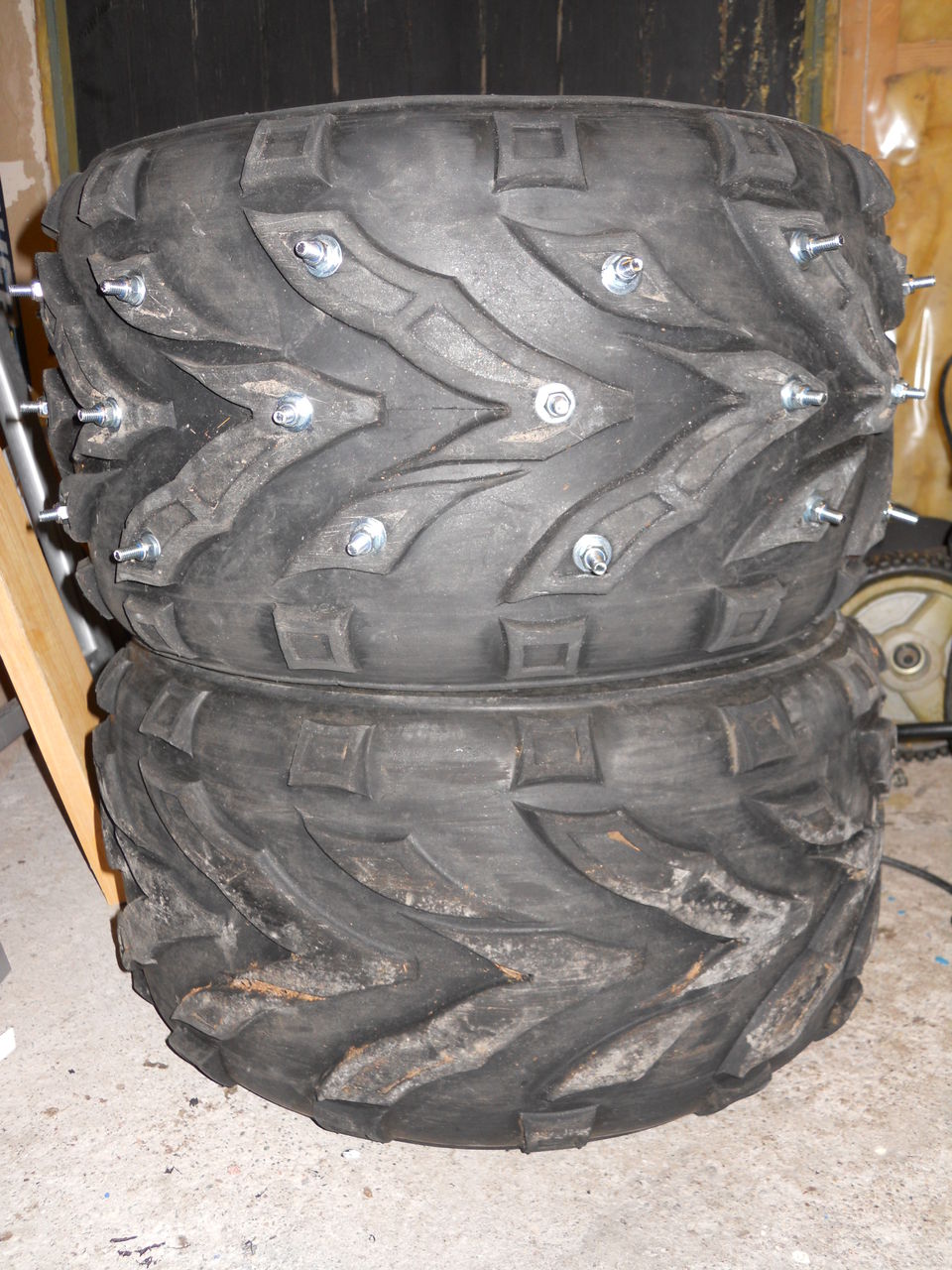

Satte i 42 st "dubb" i ett av mina Atv däck idag, Borrade med 6,5mm borr.. sen pressade med en liten och en stor bricka mellan skalle och gummi..
Tyckte det blev lite för lite ändå, ? Destå fler + mycket utstick = Mer manligt.
Ska testa att pumpa upp däcket imorgon, se om de är tätt. har klarat mig på 236 kr hittils.
