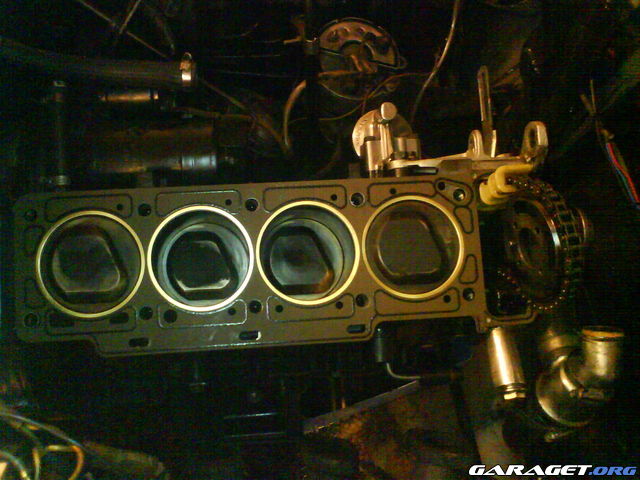

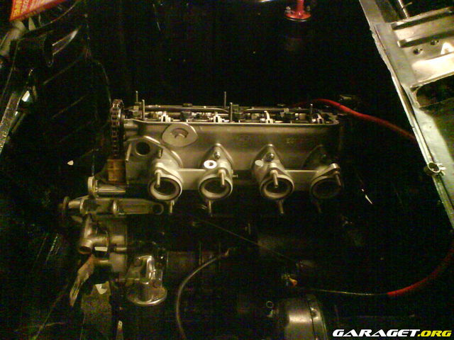

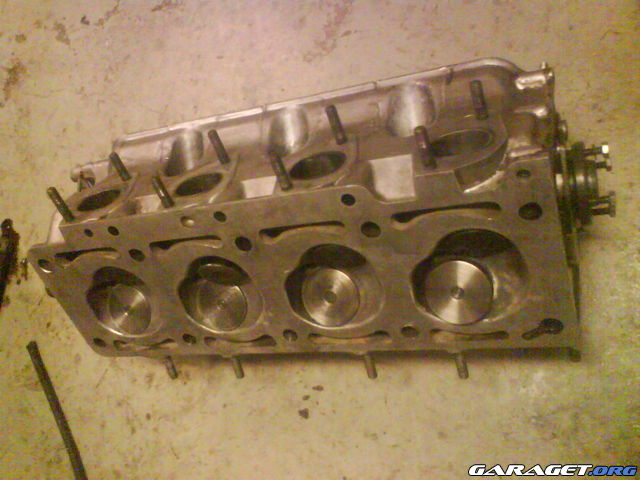

Här är då toppen, ny renoverad med frästa säten och inslipade ventiler
https://www1.garaget.org/gallery/archive/76692/862538_zagt0r.jpg

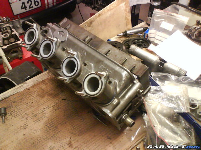

Matchportade insug på plats:)
https://www1.garaget.org/gallery/archive/76692/862541_2kwikm.jpg

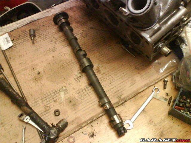

Alpina kammen med en duration på 300 grader och lyft på ca 11,5mm
https://www1.garaget.org/gallery/archive/76692/862543_zlbzjo.jpg

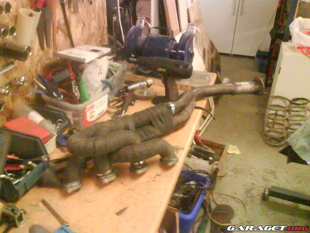

Provmonterar grenröret som sedan ska inlindas i svart avgasbandage cool
https://www1.garaget.org/gallery/archive/76692/862547_t1p57q.jpg

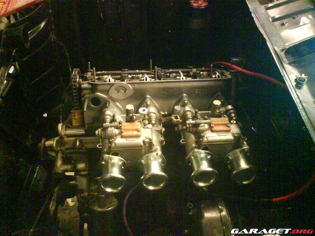

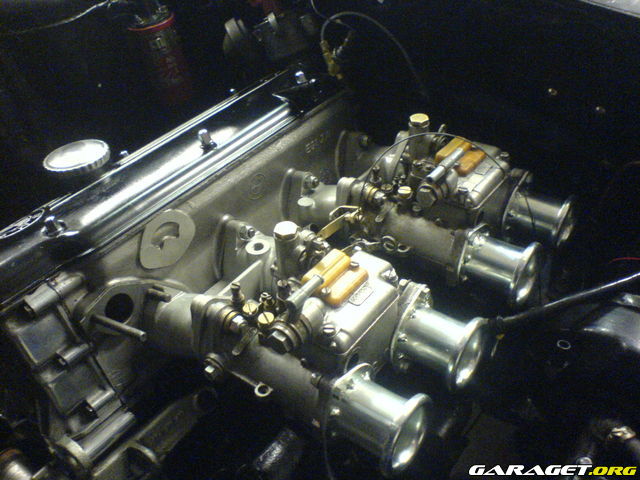

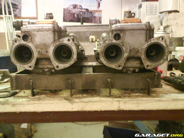

Förgasarna passar bra:D
https://www1.garaget.org/gallery/archive/76692/862552_w1dlx6.jpg

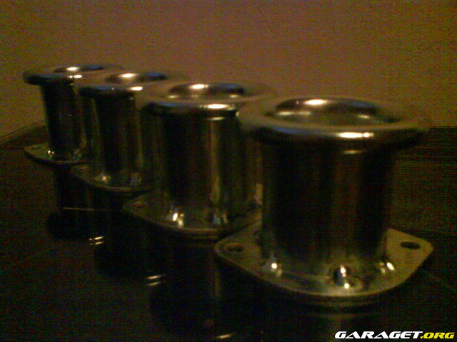

55mm fullradietrattar (Y)smile
https://www1.garaget.org/gallery/archive/76692/862555_f89ooi.jpg

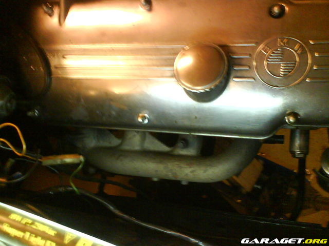

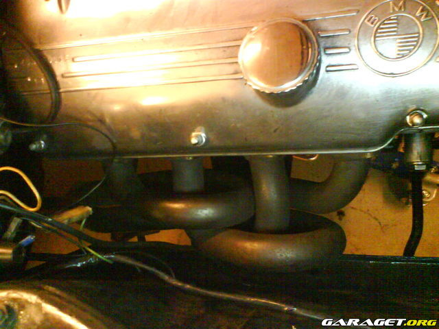

här kommer lite mer bilder,

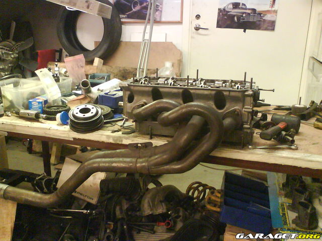

va tvungen att jämföra lite smile detta är original
https://www1.garaget.org/gallery/archive/76692/862950_ueluwo.jpg
inte original big_smile
https://www1.garaget.org/gallery/archive/76692/862951_fgxlqc.jpg
Röret ny-lindat smile
https://www1.garaget.org/gallery/archive/76692/862949_mlzh0g.jpg

Ser bra ut Holma! Blötte du bandaget innan du linda det? Lindar du när det är blött så drar det åt sig så sen när det torkar och då blir det tajt och fint.
4 682 Inlägg
20 februari 2010
Intressant projekt, ska bli kul att följa smile.
39 Inlägg
20 februari 2010
tackar, jo tyvärr kom jag på det när jag var halvt klar... men får se hur det blir när jag kört lite om det lossnar så får jag göra om det smile

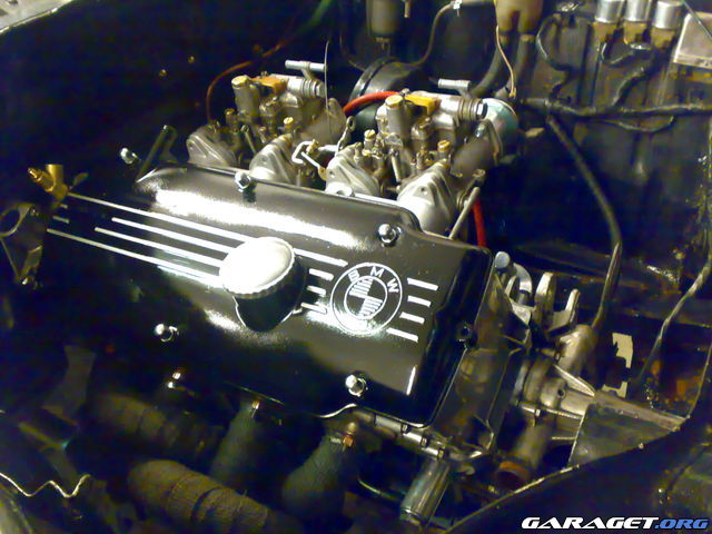

Nu är det inte mycket kvar, smile

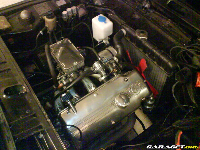

Toppen och insuget monterat med förstärkta ventilfjädrar
https://www1.garaget.org/gallery/archive/76692/865081_i3c175.jpg
Förgasarna och trattar på tongue
https://www1.garaget.org/gallery/archive/76692/865088_ufokd4.jpg
nylackad venitlkåpa och grenröret på plats
https://www1.garaget.org/gallery/archive/76692/865089_1aqbif.jpg
det ända som är kvar nu är länkaget till förgsarna, tänkte köra med vajer istället för stag smile
https://www1.garaget.org/gallery/archive/76692/865092_pfg3db.jpg
