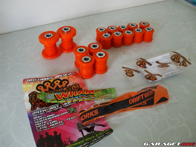

tjo nej bilen hittar ingen ny ägare så jag kör vidare ett tag med den ,, beställde poly bussningar till bakvagn som jag hämtade ut häromdagen..
https://www1.garaget.org/gallery/images/47/46612/46612-e8f9ce431d8374b746747998cf2d6e86.jpg
fick godis med i paketet smile och ett nyckelband ..har rätt många olika nyckelband nu

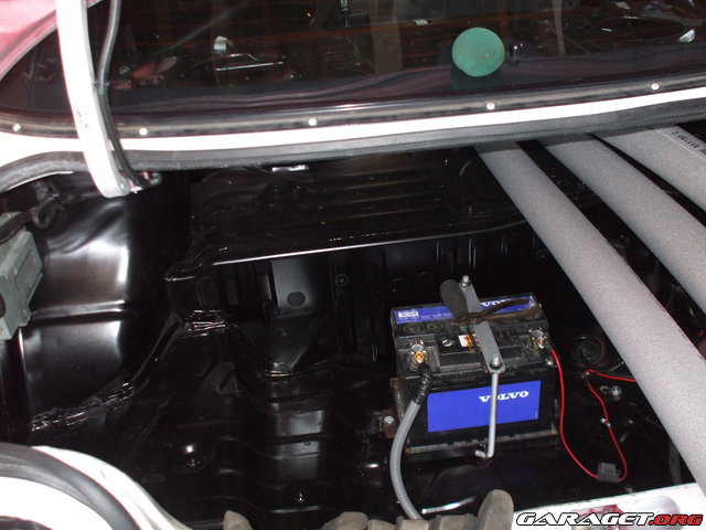

har även lackat bilen svart invändigt
https://www1.garaget.org/gallery/images/47/46612/46612-a43e0c26ff808d1a826f6e0940b79275.jpg

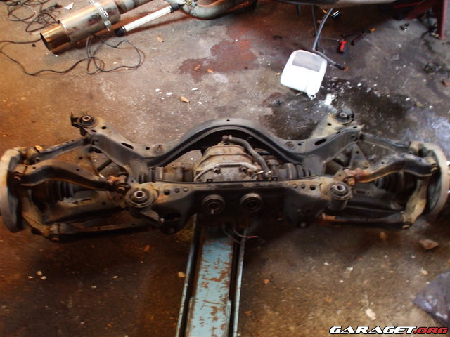

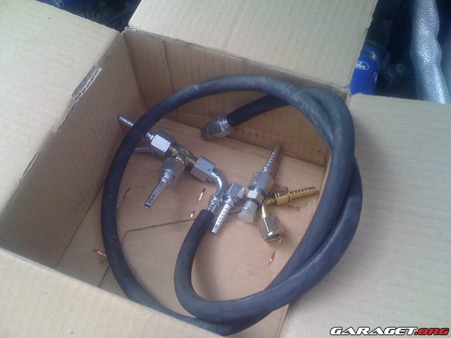

Har plockat ner bakvagnen i delar nu ock ska blästra av delarna nån dag.. har också beställt huvlås till bakluckan och till huven.. båda ska lättas kommer kapa ur dubbelplåten alltså plåten på insidan, så att det blir enkelplåt smile
Blev en 7 raders olje kylare också till servot, det kokade i behållaren förra sommaren så det behövs.bilder kommer:)
just det blev en turbotrycksmätare också.. har ju en digital i handkontrollen till sprutet men det är lättare att hålla koll på en analog.

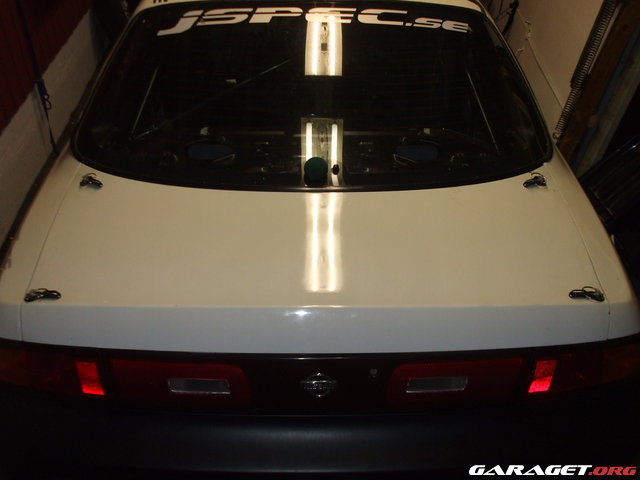

Monterat "huvlås" på bakluckan bakluckan är urkapad på insidan(lättad) bara för att smile
Huvlåsen kostade 39 kr paketet de e BILLIGT:lol:

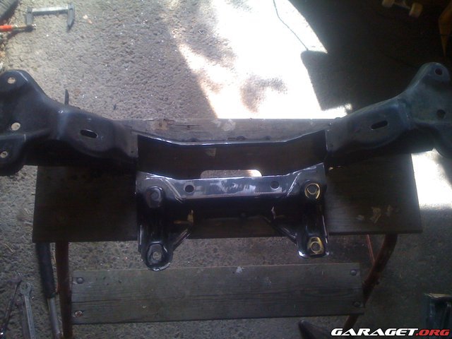

bakvagnen är målad med svart hammarlack och är återmonterad lacken blev skit så jag har inte tagit några bilder på det.. nya bussningarna är såklart också monterad.

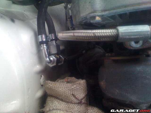

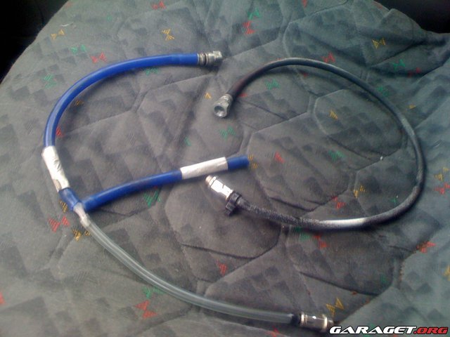

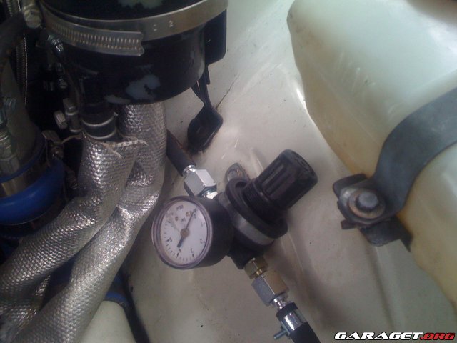

har haft lite problem med skenande ladd pga avhoppande slangar.. inte undra på igentligen.
https://www1.garaget.org/gallery/images/47/46612/46612-84232d4c43a0fd4be80ca6acae160376.jpg
var tänkt och bli stålomspunnen slang och pressade anslutningar.. men priset drog iväg så jag gjorde en budget lösning som kommer hålla precis lika bra. detta kitt gick på 600:-
https://www1.garaget.org/gallery/images/47/46612/46612-6c28f30ba0b9af350e7dbcd18d4d4616.jpg
kör ju med mottryck på wasten då blir det kopplat såhär
https://www1.garaget.org/gallery/images/47/46612/46612-74e3efd87e34efb2b89031342ed63dcd.jpg
här ställer man "mot trycket" köpte två slngklämmor för lite sad

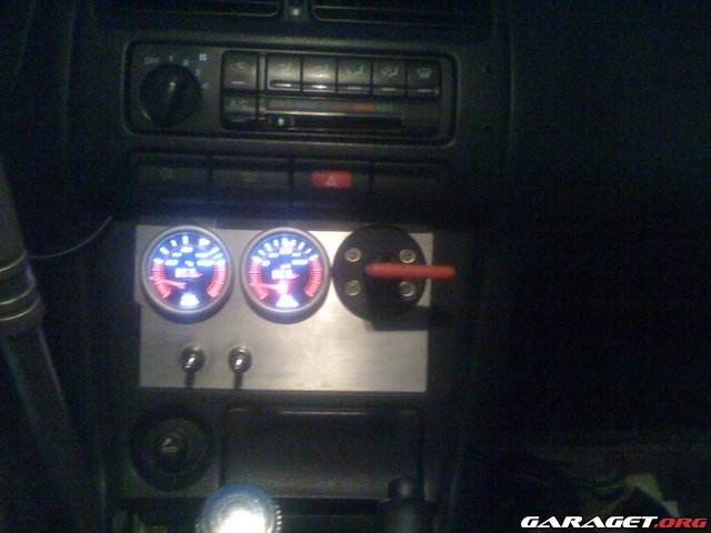

har satt ihop en liten panel med olje tryck och temp huvudström och två vippor till kylfläckt läge snurra sakta och läge snurra snabbt smile
https://www1.garaget.org/gallery/images/47/46612/46612-e366f72afdc802dfb3982a9b4339f4a4.jpg
min kamera har pajjat så det får bli iphone bilder sad

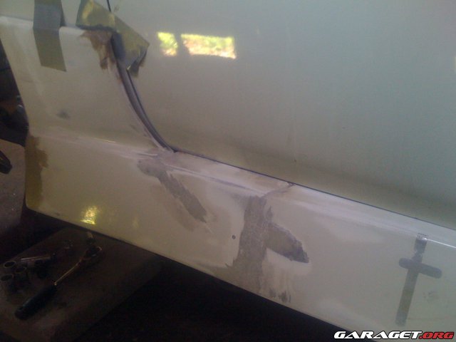

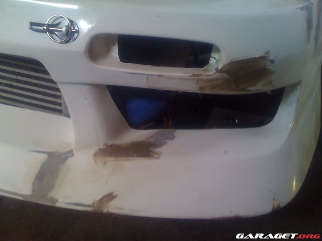

plastade ihop alla sprickor, nu spackel och inpassning.
https://www1.garaget.org/gallery/images/47/46612/46612-36414cbbe198853cbfe9eee439ce17ea.jpg

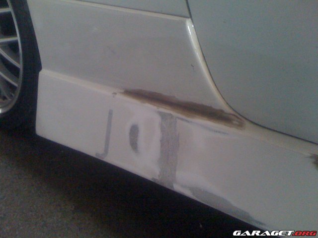

sidokjolen som gick av i norge, är nu hel igen smile

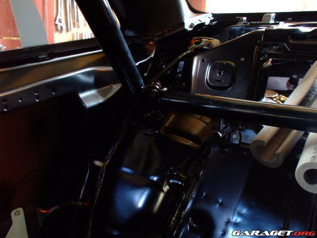

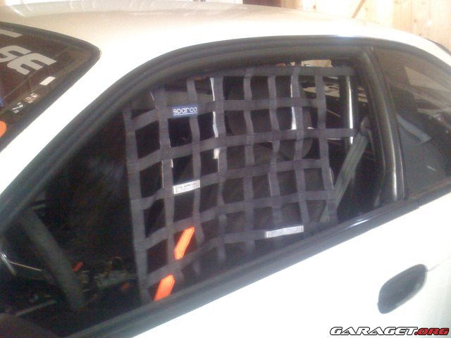

satte dit nätet som jag har haft liggandes .. orginalstolarna sitter i nu för reg bes.. men jag tror jag hoppar reggning just nu.. får hyra släp när man ska någonstans. blir bäst så.

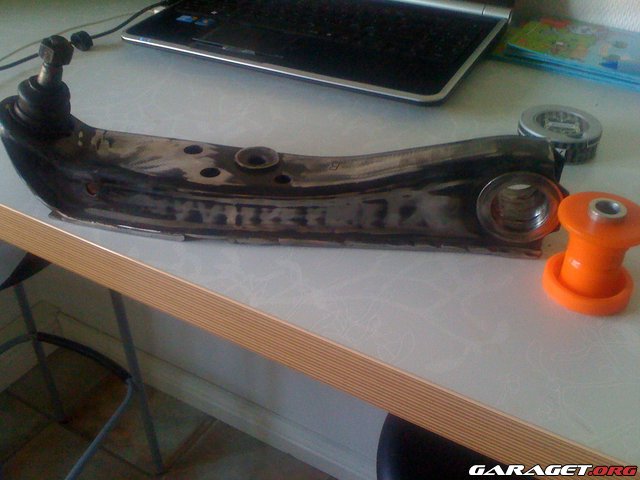

bärarmarna fram ska få nya bussningar från driftworks har tagit bort styrstopparna också.

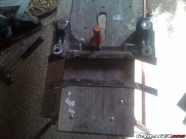

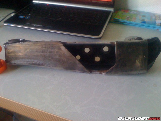

https://www1.garaget.org/gallery/images/47/46612/46612-f6a441d46cecf639db49e9d3c1284725.jpg

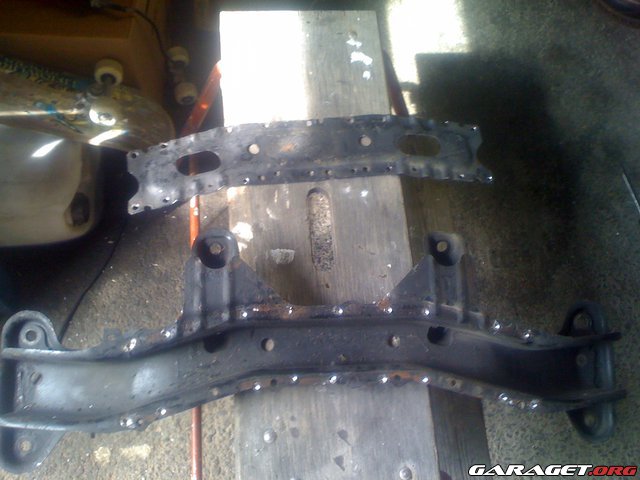

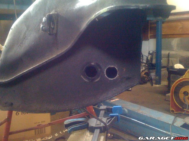

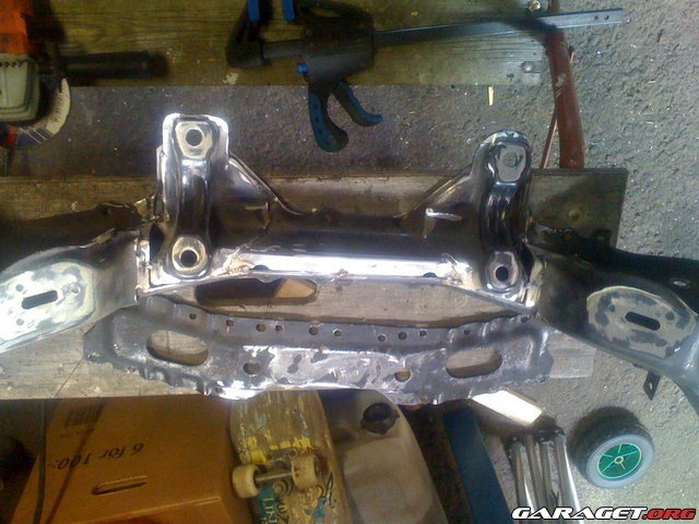

började modda framvagnsbalken idag styrväxeln ska flyttas fram 20-25mm.
https://www1.garaget.org/gallery/images/47/46612/46612-62c4f4a0d2b26ba9a80b46b6057c0beb.jpg
f*n det här går ju bra ju!
https://www1.garaget.org/gallery/images/47/46612/46612-bc1378d273d876b5cf7623049684f64a.jpg
bort med 23mm
https://www1.garaget.org/gallery/images/47/46612/46612-c0a34555bae6ba6689489104fa576a32.jpg
sen va det bara sätta dit den igen och ska nu helsvetsas.
monterade den på bilen igen och kollade så att det funka och det var inga problem..
https://www1.garaget.org/gallery/images/47/46612/46612-00666f1809d54db1bc0bc6dc24036a62.jpg
flyttar ut bärarmarna 25mm också för att hjulet ska få plats bättre i hjulhuset sen när det blir lite styrvinklar

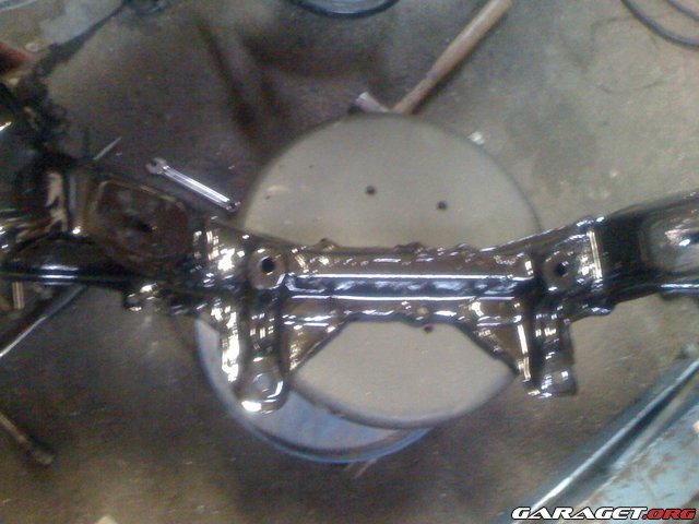

https://www1.garaget.org/gallery/images/47/46612/46612-1b01da937720519cc98ae059beb576db.jpg
balken färdig. nu monterad

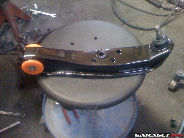

https://www1.garaget.org/gallery/images/47/46612/46612-a53c843c180e14166627cb9d7030b5d4.jpg
bärarm målad och klar

https://www1.garaget.org/gallery/images/47/46612/46612-f4941a9657dcfb9f036ae5dc852542fb.jpg

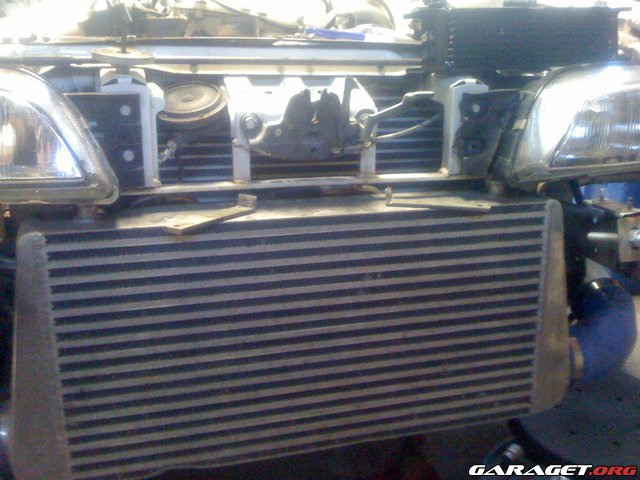

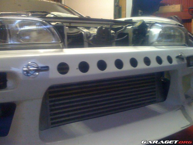

jobbat lite på att få dit en oljekylare för servo oljan
https://www1.garaget.org/gallery/images/47/46612/46612-473c038291826de813fc891e73682116.jpg
syns nog inte på den otroligt dåliga bilden, men den sitter där bakom.. därav mina nya kyl "hål"
