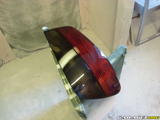

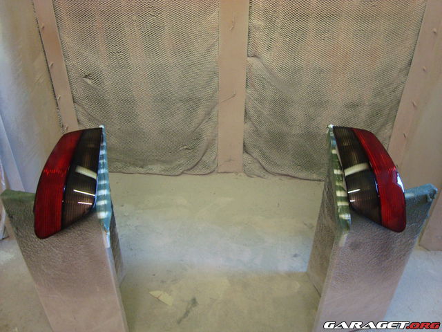

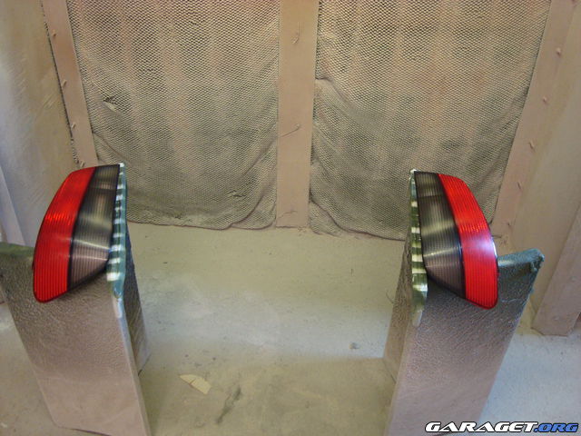

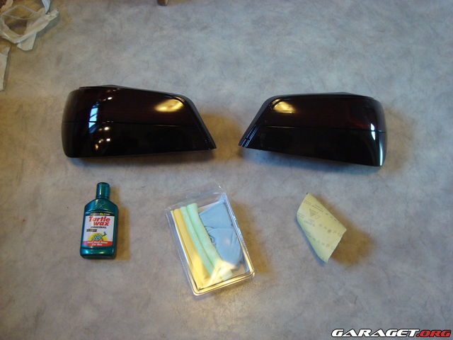

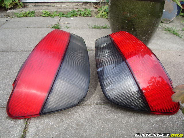

Här kommer lite av vad jag gjort idag och igår - toning av baklyktor smile
https://www1.garaget.org/gallery/archive/68177/985618_46w7uu.jpg
till höger: oslipad, till vänster: våtslipad
https://www1.garaget.org/gallery/archive/68177/985619_v3ac6a.jpg
våtslipade, rengjorda och maskerade
https://www1.garaget.org/gallery/archive/68177/985620_uw3x1b.jpg
Ett lager...
https://www1.garaget.org/gallery/archive/68177/985621_b56gbo.jpg
...två lager.
https://www1.garaget.org/gallery/archive/68177/985622_9kohdw.jpg
mer??
Blev osäker på om jag ska lägga ett lager till. Jag hade ju tänkt från början att göra tre lager så de skulle bli riktigt mörka, men färgen började ta slut och jag vågade för tillfället inte lägga ett lager till. Vad tycker ni? smile

grymt snyggt med lamporna tkr du ska tona dem lite till peugeot e skit roliga bilar att skruva i när man väl kan dem
Hoppsan hur fan gick det här till !
Industridesigner
324 Inlägg
28 augusti 2010
Tackar för din åsikt smile. Ska se om man kan tigga lite färg från brorsan cool
Ja, senaste halvåret har jag verkligen börjat gilla att skruva i den. I början blev man ibland lite less big_smile

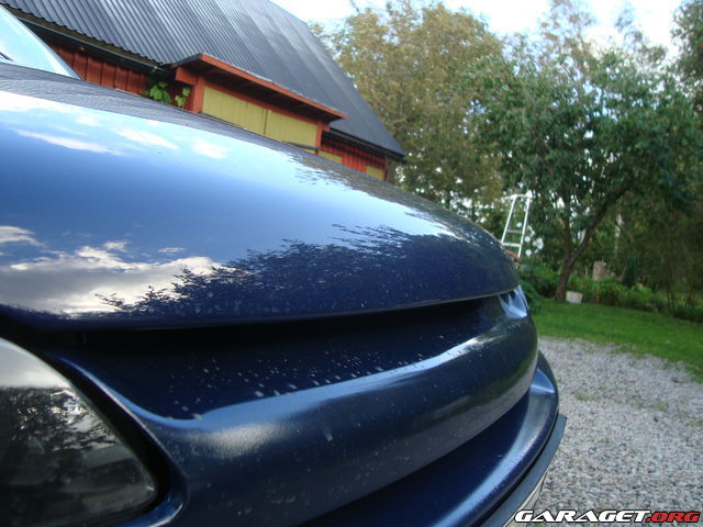

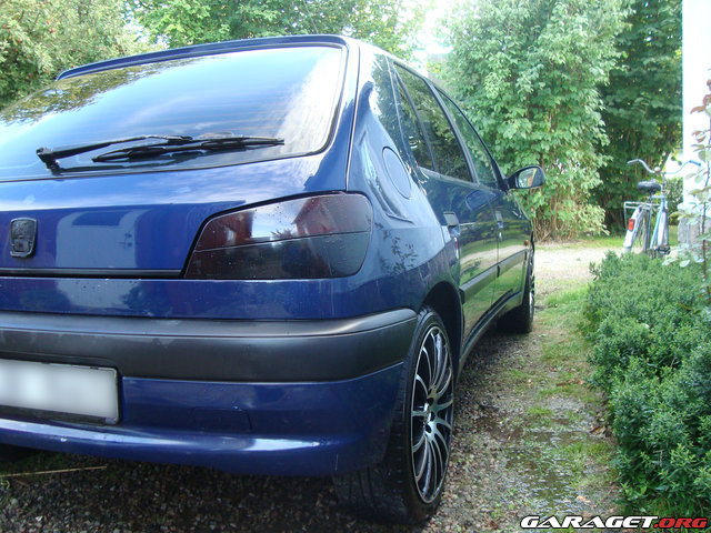

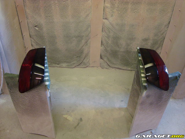

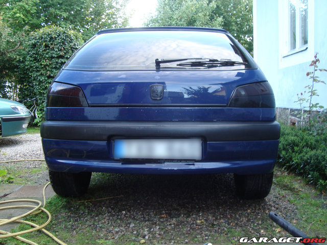

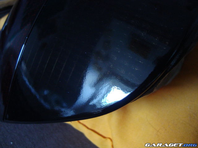

OK, denna helgen har jag fixat sista med baklamporna. Ytterligare ett lager toning har åkt på. Tyckte nästan det blev lite väl mörkt smile.
https://www1.garaget.org/gallery/archive/68177/989666_gl8p81.jpg
lite "apelsinig" efter klarlacken
https://www1.garaget.org/gallery/archive/68177/989674_fhylge.jpg
de slipades ner med våtslip och diskmedel, och polerades upp med rubbing och vax
https://www1.garaget.org/gallery/images/69/68177/68177-be5d6aabd5b50adcd919e91fd390b65c.jpg
lystest: vänster - original, höger - tonat
Damn. Såg nu att halva skyltbelysningen inte fungerar hmm.
https://www1.garaget.org/gallery/images/69/68177/68177-0fac4dac7640ab8123dd46c08f2cd67b.jpg
resultatet var inte riktigt tillfredställande. Ytan blev lite matt, så jag får polera med annat medel och med maskin senare
https://www1.garaget.org/gallery/images/69/68177/68177-c5079ff9dacc477a1c77026e2a77d13e.jpg
ser faktiskt t.o.m. mattare ut på bilderna mot verkligheten
https://www1.garaget.org/gallery/images/69/68177/68177-357e3dd39db2d64975f8f205d5685d4f.jpg
I morgon ska bilen (huven) in till lackeraren, så vi får hoppas att jag får leverans (emblemlös grill) från England denna veckan. Blir ledsen annars sad.

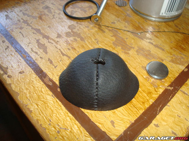

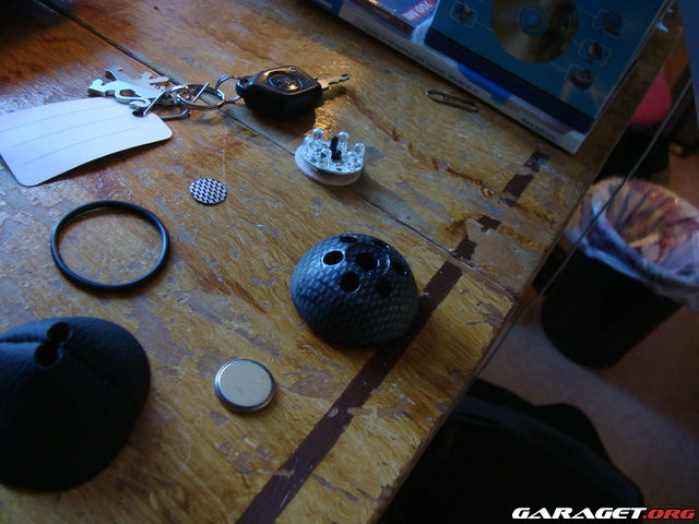

Igår fick jag för mig att fixa till min fula LED-fejk-carbon-växelspaksknopp till det bättre. Draperade den med svart vinyl/konstläder som är temat för resten av interiören.
https://www1.garaget.org/gallery/images/69/68177/68177-2f958b182e00739cc2ddb85ffed2eeee.jpg
https://www1.garaget.org/gallery/archive/68177/996903_x58lvf.jpg
Lite dimmig blev den. Lackad i trångt dragskåp.
https://www1.garaget.org/gallery/archive/68177/996904_shwb00.jpg
Borde inte ens få kalla det där carbon-look.
https://www1.garaget.org/gallery/archive/68177/996906_ce0tuw.jpg
Krävdes lite matematik för att få till formen tongue
https://www1.garaget.org/gallery/archive/68177/996907_ljr9kp.jpg
Nu ska jag bara tillverka en knapp i aluminium att sätta på toppen.

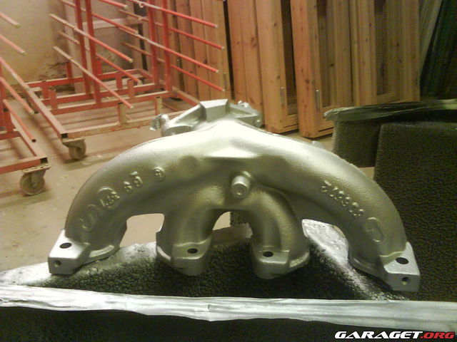

Här är en bild på vad som hänt idag.
https://www1.garaget.org/gallery/archive/68177/998937_kfh20a.jpg
Blästrad och lackad.

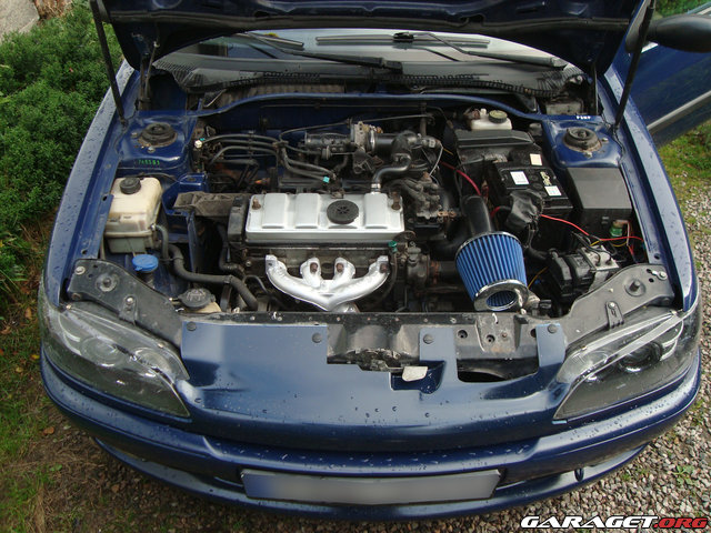

Nu är grenröret i igen. Motorrummet är lite trevligare nu mot vad det var för ett halvår sedan. smile

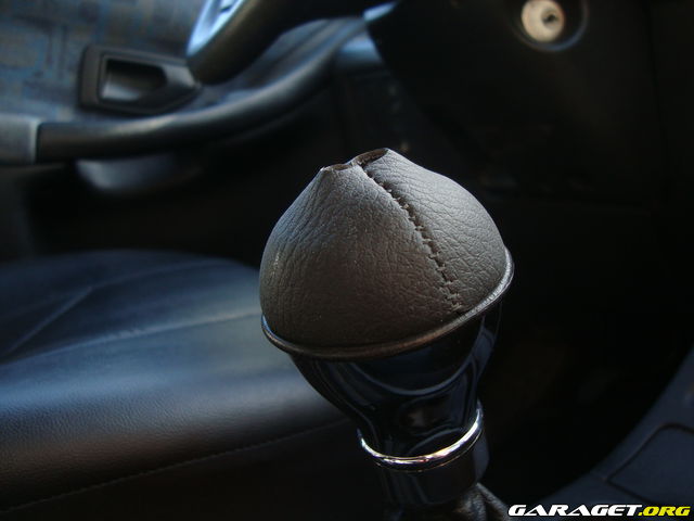

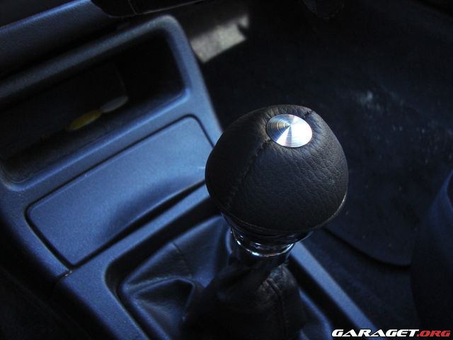

Så här blev växelspaksknoppen med aluminiumknapp.
https://www1.garaget.org/gallery/archive/68177/1010347_4hbwtt.jpg
Det första brorsan sa när han såg den var att det liknar en förhud sad
Så jag kommer köpa en ny knopp sen.

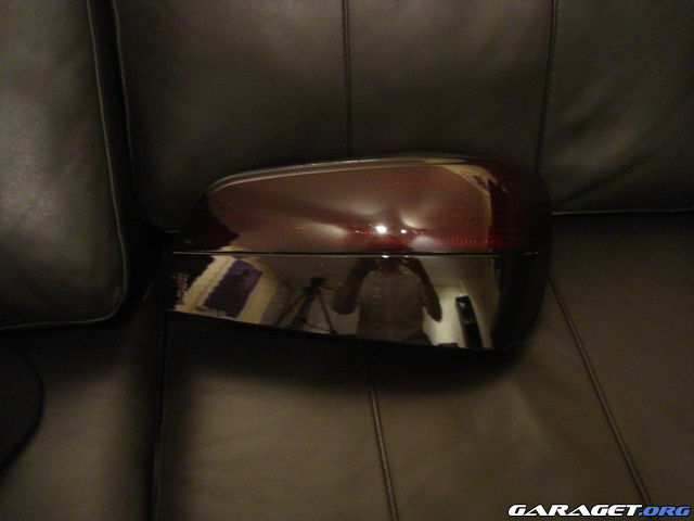

Jag försökte polera upp baklyktorna, men det blev skit. Fattar nog inte riktigt det här med polering, för jag suger på att få någonting blankt med polering. Blev ett nytt lager klarlack till slut istället.
https://www1.garaget.org/gallery/archive/68177/1012394_iihqk0.jpg
blankt blev det iaf

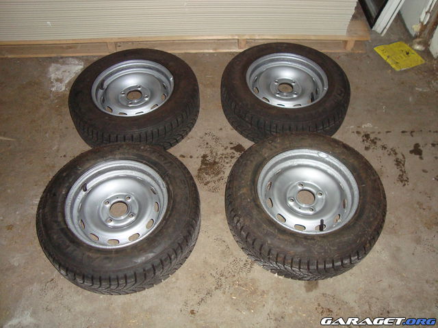

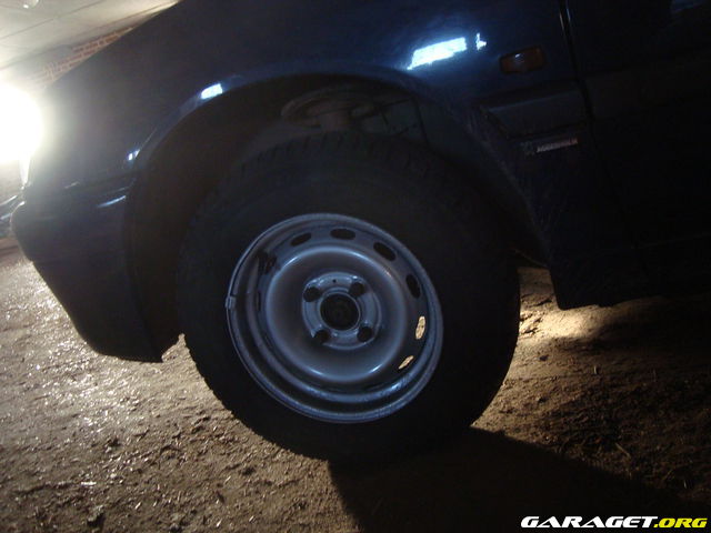

Idag var det dags att sätta på vinterhjulen. Som synes är plåtfälgarna målade med silvrig hammarlack. Detta gjordes förrförra helgen.
https://www1.garaget.org/gallery/archive/68177/1015839_re5n00.jpg
Bytte hjul på brorsans Seat också och där satt bultarna rätt hårt, så vi behövde använda detta "verktyget":
https://www1.garaget.org/gallery/archive/68177/1015840_xbla7p.jpg
en stock och en sten smile
https://www1.garaget.org/gallery/archive/68177/1015843_w6jcms.jpg
Här ser man hur stort behovet är av en sänkning :S

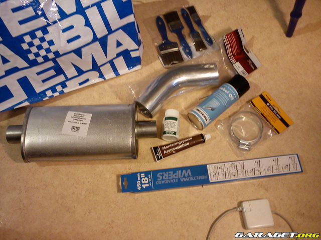

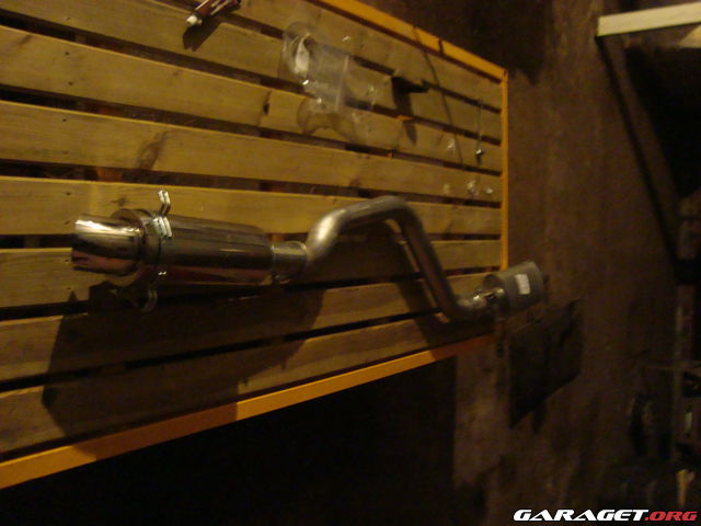

Var på en liten shoppingrunda idag iaf, vilket betyder att mitt nya avgassystem är komplett och klart att monteras. smile
Sen blev det lite smått och gott till lite olika saker bl.a. ska luftflödet till motorn från luftfiltret bli bättre nu.

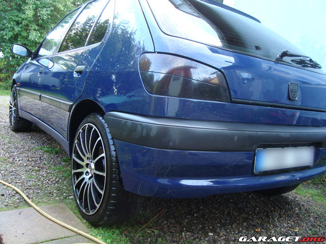

Har blivit lite sugen på nya fälgar och isf skulle det bli brett.
http://koszykopon.pl/galerie/b/borbet-t-8-0x14_12215.jpg
Borbet T
https://www1.garaget.org/gallery/archive/68177/1046851_cos59m.jpg
så här ser det ut med sommarfälgarna
https://www1.garaget.org/gallery/archive/68177/1046852_ynlois.jpg
så här skulle det kunna bli med 9 tum breda...
Sen kommer ju en sänkning på detta med smile

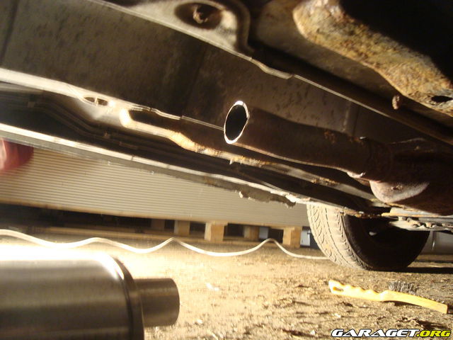

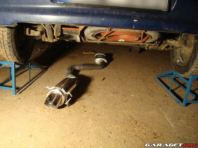

Nu närmar sig våren, så det börjar röra lite på sig igen.

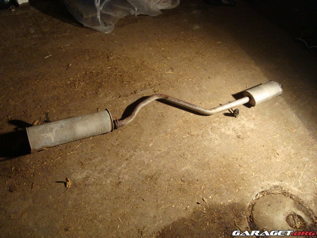

Idag har jag och brorsan plockat ner det gamla och börjat pussla ihop det nya avgassystemet. Jag märkte dock att jag fortfarande saknade lite delar mad, så detta ska kompletteras i morgon. Inte bra att offra en skoldag för detta, bara hmm
https://www1.garaget.org/gallery/archive/68177/1052807_s8905l.jpg
originalsystemet nere (1,75")
https://www1.garaget.org/gallery/images/69/68177/68177-ab68b39f758d249e347f89b0f6333cca.jpg
det nya systemet (2,5"). Är medveten om att det finns risk för hk-förlust, men jag resonerar som så att 20 placebo-hästar är bättre än en riktig ^^. Om ljudet blir tillfredsställande eller ej återstår att se neutral
på bilden skymtar även en del av torsionsstaven och vad jag kan se så ser den hyfsad ut för att justeras, men jag räknar med att få slita lite ändå. smile
https://www1.garaget.org/gallery/archive/68177/1052812_didpnu.jpg
vi fick såga av originalsystemet, då mellandämparen var fastsvetsad.

Idag fixade vi det sista på avgassystemet och hängde upp det. Resultatet var väl blandat kan man säga. hmm
Positivt: Blöddrigt ljud när man motorbromsar (så som jag hoppades)
Negativt: FÖR högljutt
Jag kan inte ha det så här. Vad kan det bero på? Är 2,5"-system så här högljudda eller är det för att jag har en betydligt kortare slutdämpare än original med 3,5" ut? Jag vill ha dovt ljud, men jag ska kunna köra normalt/ha folk i bilen också utan att man ska behöva öronproppar.
https://www1.garaget.org/gallery/archive/68177/1053405_bbvbjq.jpg
här är det färdigbyggt
