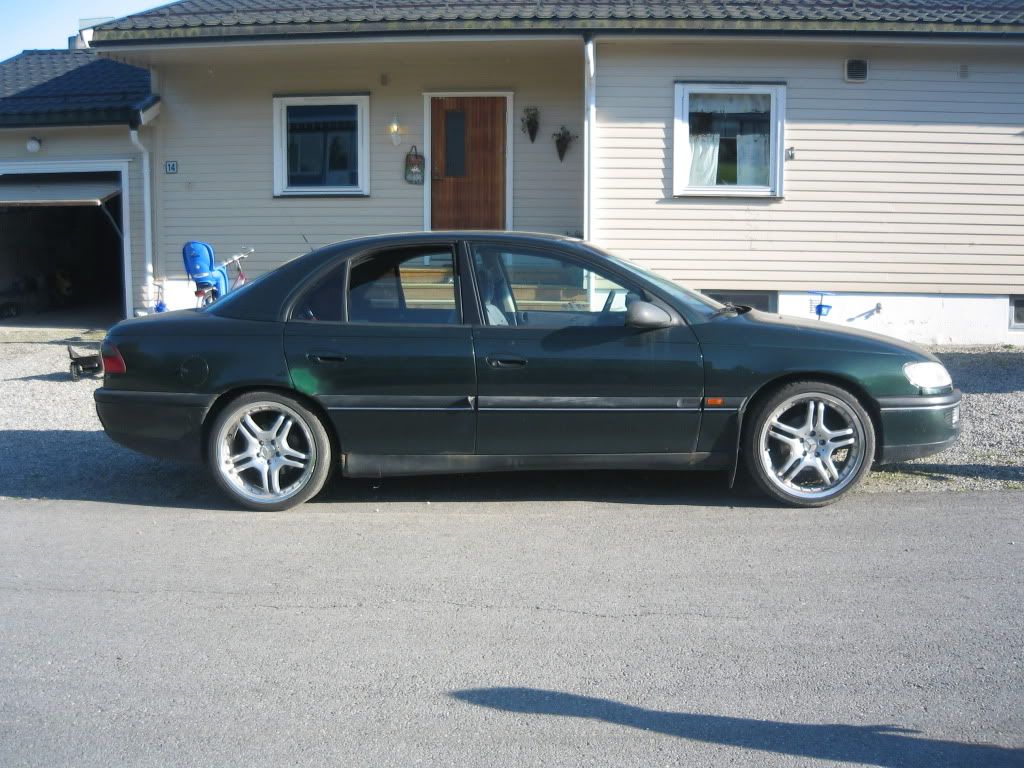

Dette er en liten prosjekttråd om min 1995 Omega B 2.0GL.
Dette var bare en bil jeg hadde stående og ikke skulle gjøre noe med. Men sånn ble det altså ikke.
Skal bygges om med nytt understell, motor osv.
Sånn så den ut før jeg begynte:

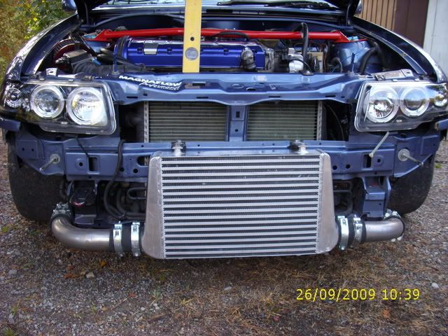

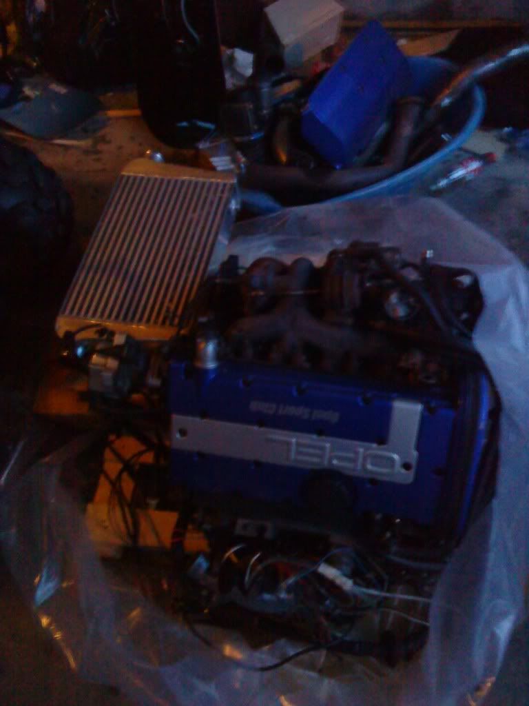

Men etter  en impuls handel kjøpte jeg en Calibra Turbo motor(c20let).
Dette er den som tidligere har sitti i Kulfiber Astra´n.
http://i167.photobucket.com/albums/u159/rsvectra/DSC00930.jpg
http://i167.photobucket.com/albums/u159/rsvectra/dsci0617-1.jpg
Den har blant annet:
2010
* Chippad (varvstopp vid 7200rpm, laddtryck 1,2 OB och 1,0 konstant)
* Högeffekts tändspole
* Modifierad oljedränering i ventilkåpan
* BMC dubbelkonat sportluftfilter
* Stor IC
* Lackad ventilkåpa och insugskåpa.

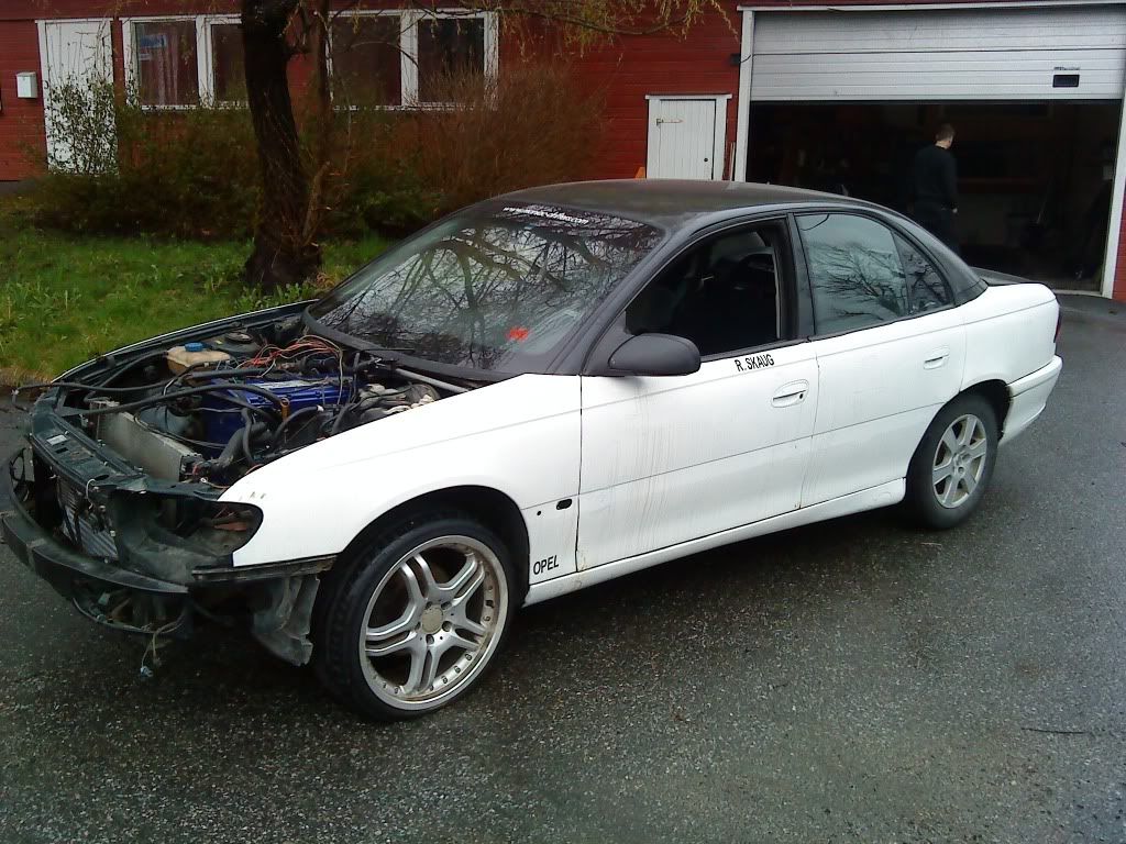

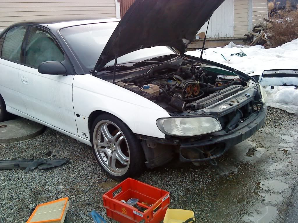

Begynt demontere for montering av motor:
http://i167.photobucket.com/albums/u159/rsvectra/DSC00935.jpg

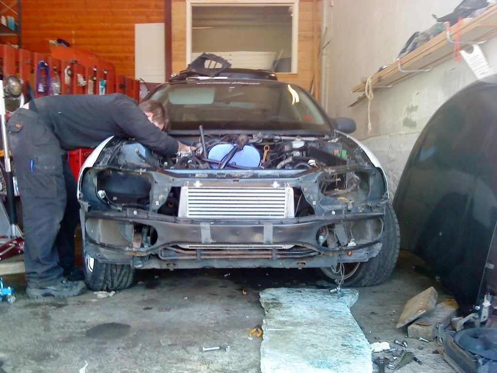

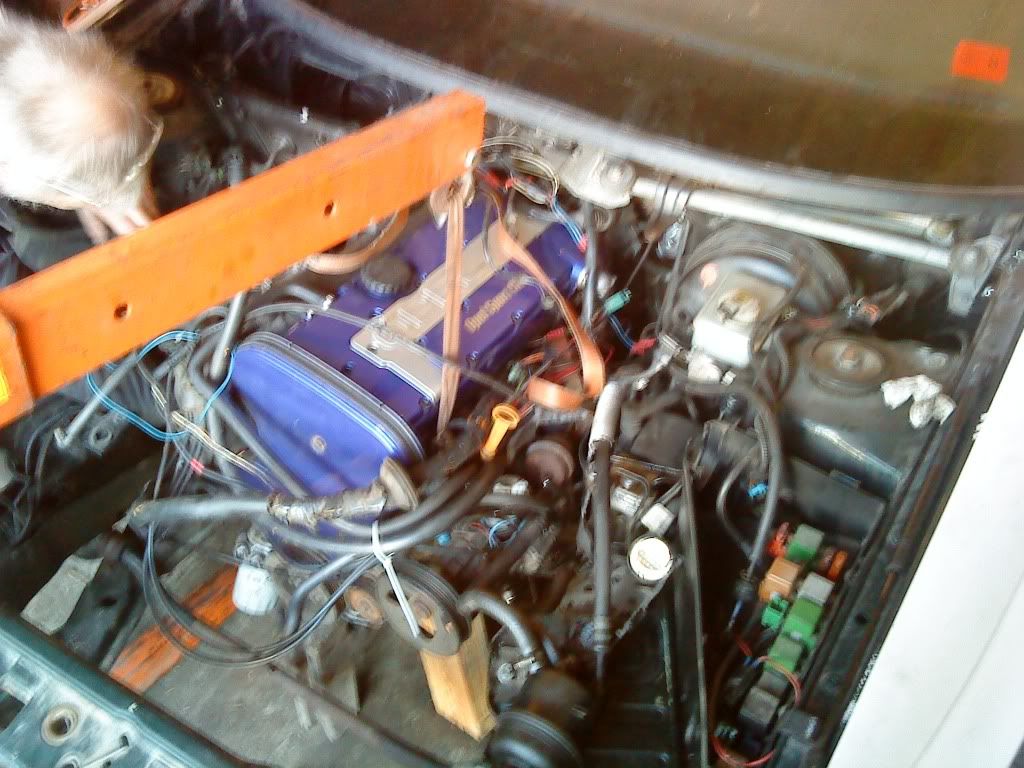

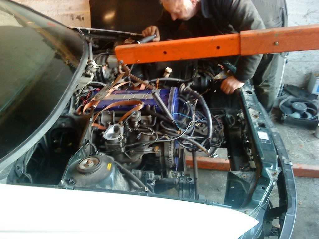

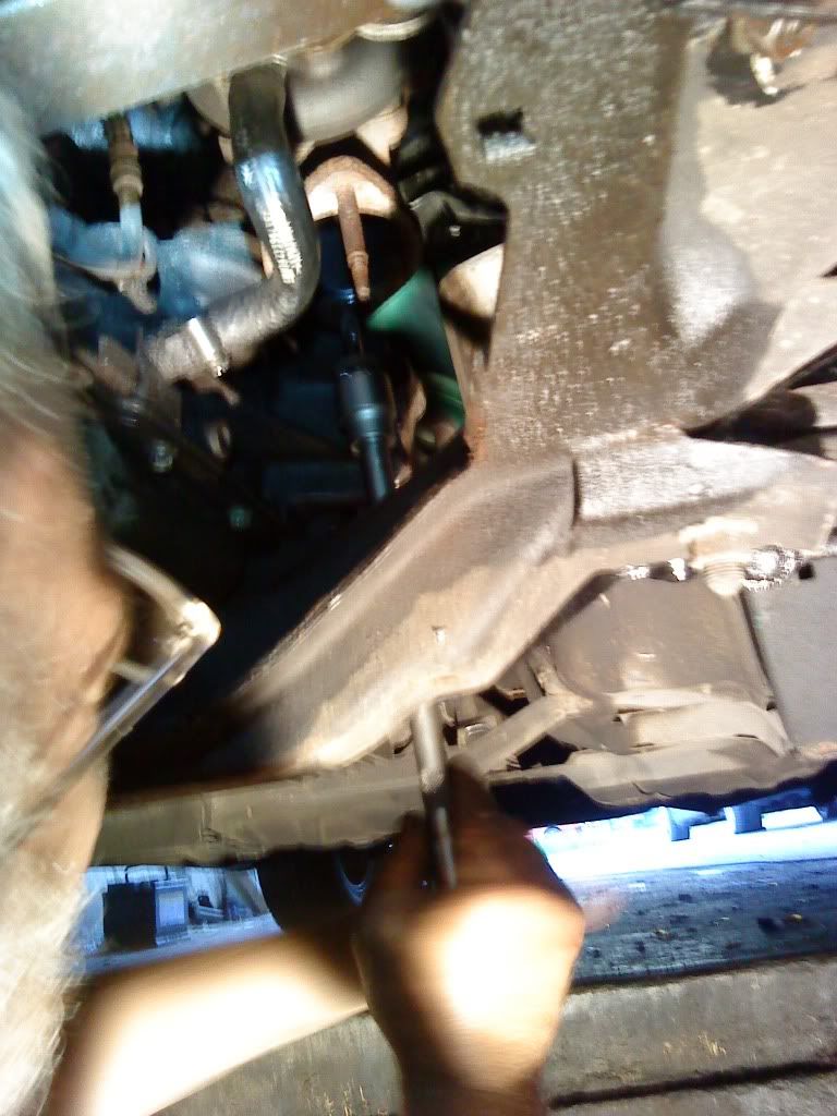

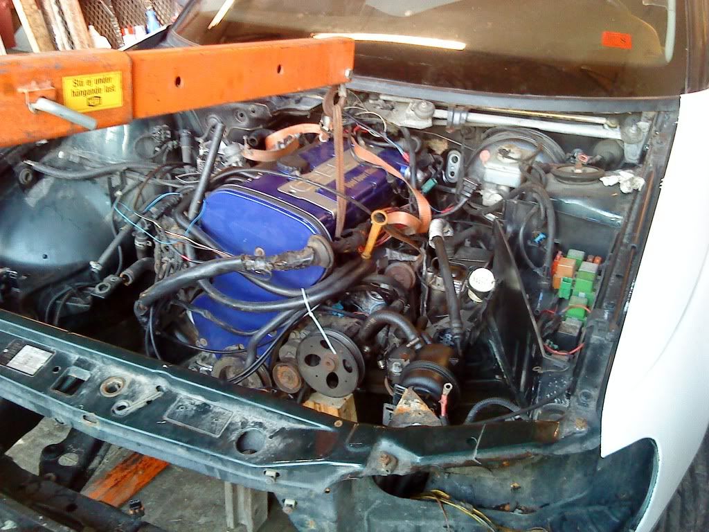

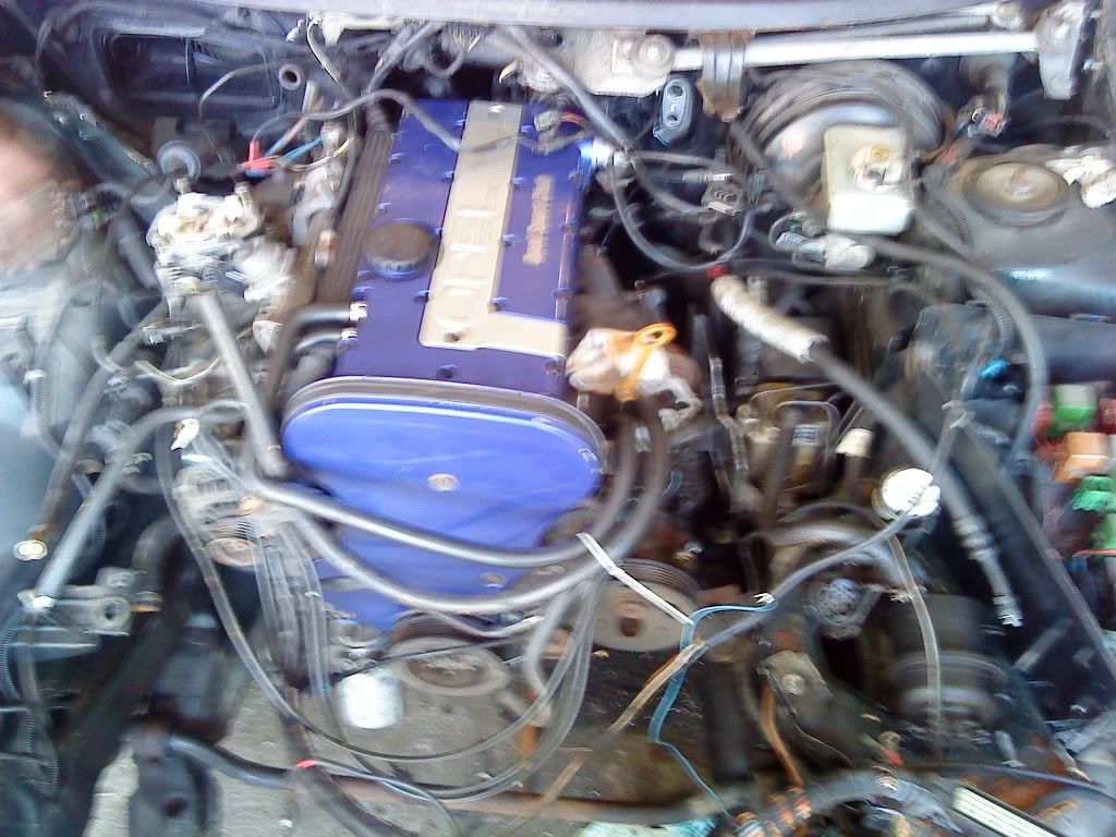

Da er motor på vei nedi:
http://i167.photobucket.com/albums/u159/rsvectra/DSC01071.jpg
http://i167.photobucket.com/albums/u159/rsvectra/DSC01070.jpg
http://i167.photobucket.com/albums/u159/rsvectra/DSC01069.jpg

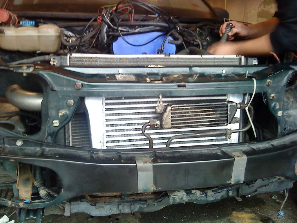

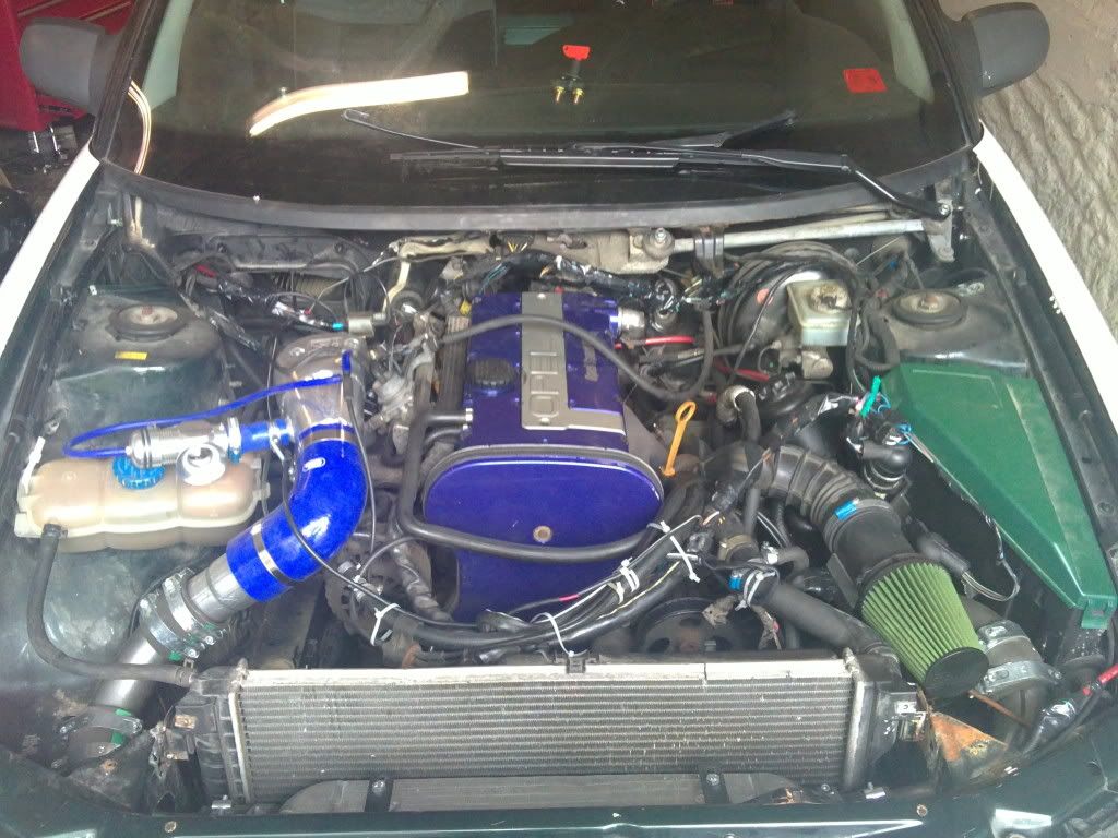

Nærmer seg slutten. Bare oppkobling og eksos igjen+ noe småtteri. Satser på kjøring 28. Mai eller 12. Juni:)
http://i167.photobucket.com/albums/u159/rsvectra/DSC01209.jpg
http://i167.photobucket.com/albums/u159/rsvectra/DSC01183.jpg
http://i167.photobucket.com/albums/u159/rsvectra/DSC01182.jpg

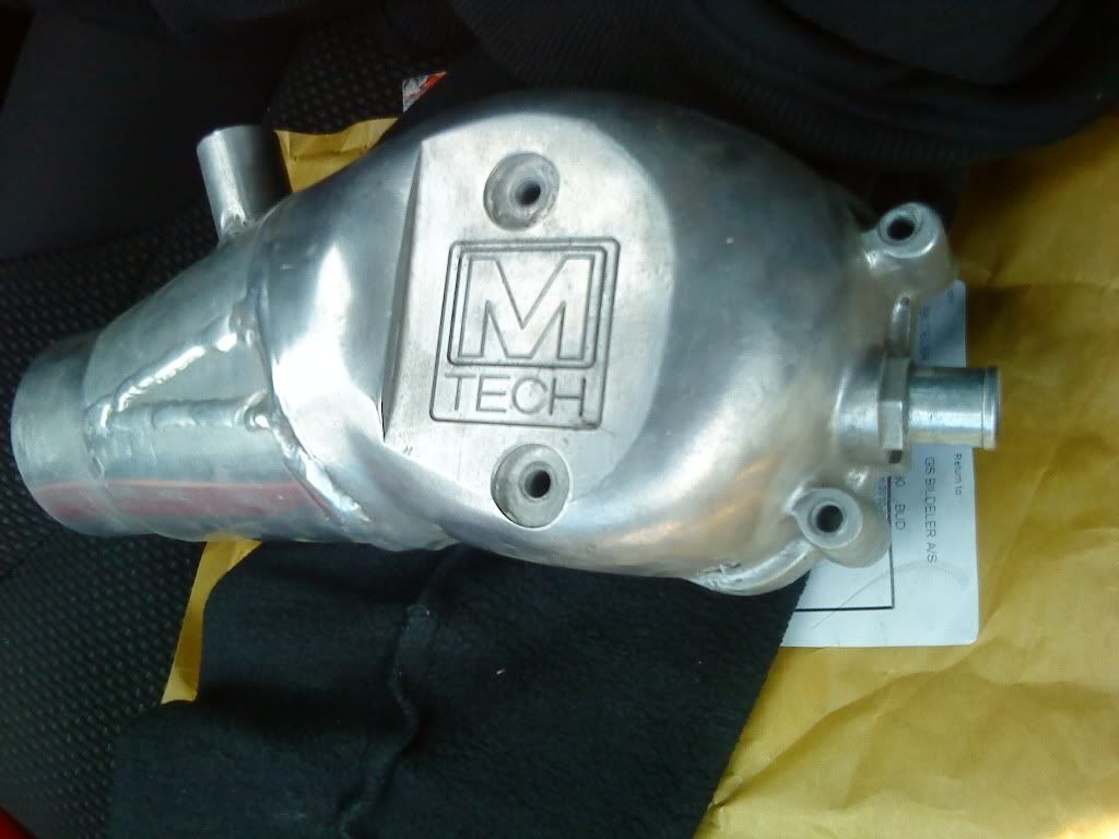

Denne er på vei i posten.
http://i167.photobucket.com/albums/u159/rsvectra/alt483.jpg
Når den starter er det bare å fortsette med understell og utvendig

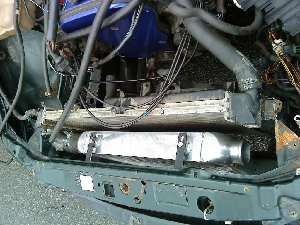

Nærmer seg:) Snart ferdig med alt vann oppkobling. El-nettet og luft igjen...
http://i167.photobucket.com/albums/u159/rsvectra/DSC01222.jpg
http://i167.photobucket.com/albums/u159/rsvectra/DSC01219.jpg
http://i167.photobucket.com/albums/u159/rsvectra/DSC01225.jpg

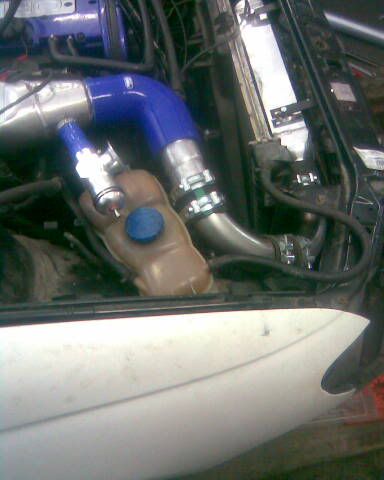

Da er bilen snart klar. Skal bruke den på Gardermoen Raceway til Fredag 28. Mai.

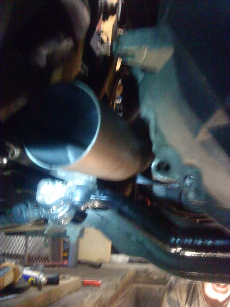

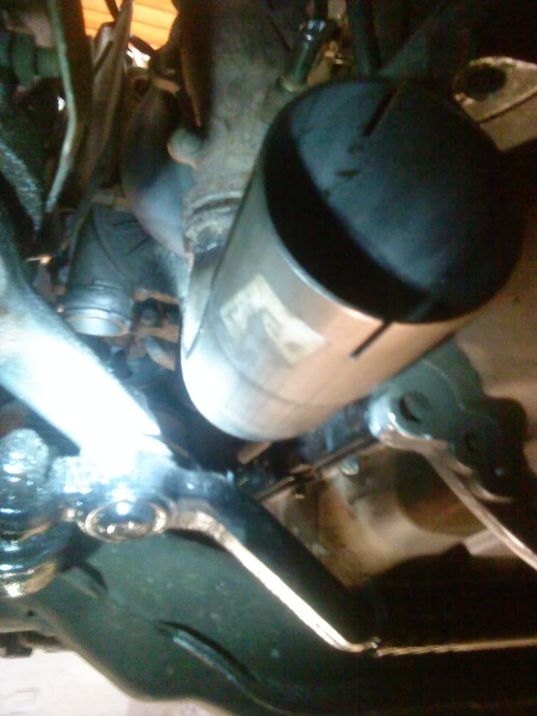

Downpipen fikk endelig plass:)
http://i167.photobucket.com/albums/u159/rsvectra/DSC01243.jpg
http://i167.photobucket.com/albums/u159/rsvectra/DSC01246-1.jpg
http://i167.photobucket.com/albums/u159/rsvectra/DSC01247.jpg

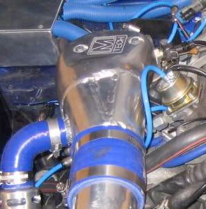

Dump ventil på plass:
http://i167.photobucket.com/albums/u159/rsvectra/Bilde0061.jpg
Modifisert Powercap
http://i167.photobucket.com/albums/u159/rsvectra/DSC01239.jpg
http://i167.photobucket.com/albums/u159/rsvectra/DSC01241.jpg
http://i167.photobucket.com/albums/u159/rsvectra/DSC01249.jpg
El nett igjen:)

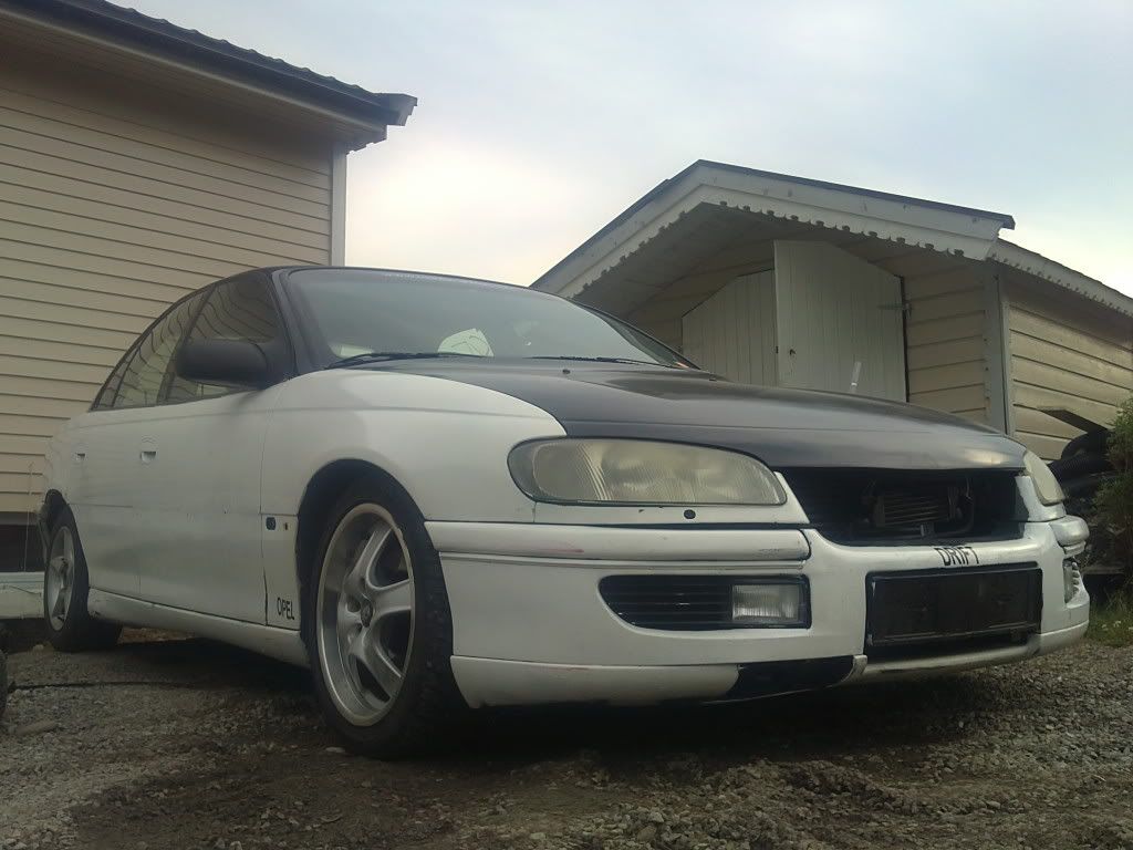

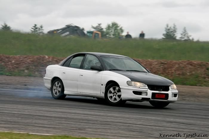

Da er bilen "klar". Har ihvertfall fått prøvekjørt den. Ble ferdig kvelden før treffet:) Så ble kun å lære seg bilen litt. Satse hardere neste gang:)
EN film fra OMC Treffet:
http://vimeo.com/12624747
http://i167.photobucket.com/albums/u159/rsvectra/12062010032.jpg
http://i167.photobucket.com/albums/u159/rsvectra/09062010021.jpg
