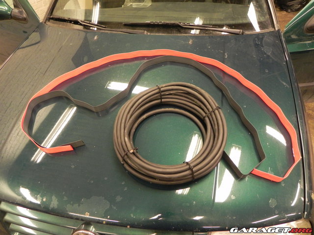

kabeln jag fick hem..
https://www1.garaget.org/gallery/images/137/136179/136179-9f0997c6f4feed17f169581de6685f5f.jpg

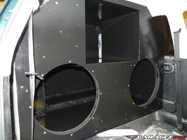

lådan nymålad och "fin"
https://www1.garaget.org/gallery/images/137/136179/136179-31c0ff36017adf3eff1e1666f3976810.jpg

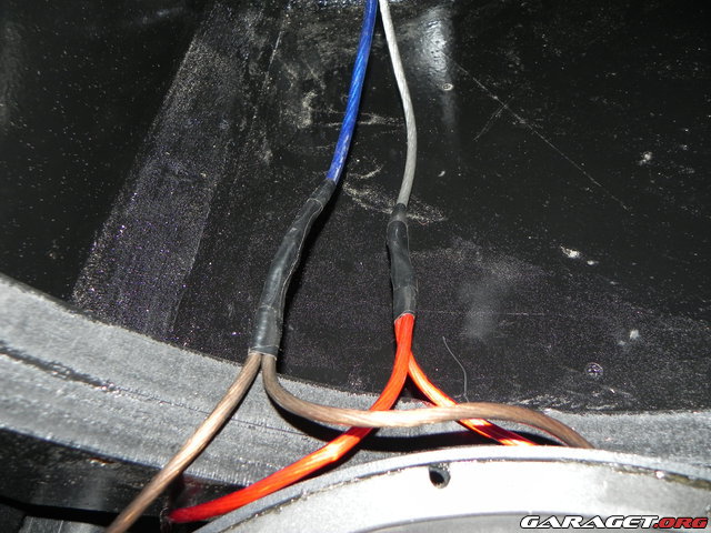

Löda och koppla bas...
https://www1.garaget.org/gallery/images/137/136179/136179-73393ca41863d41d0700e3df3cd9fc67.jpg

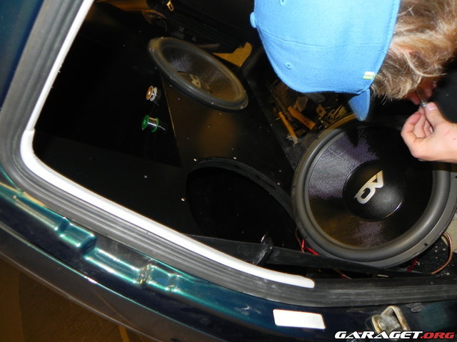

montering av basarna.
https://www1.garaget.org/gallery/images/137/136179/136179-8afac482daa8162d8ba5c2af88611f50.jpg

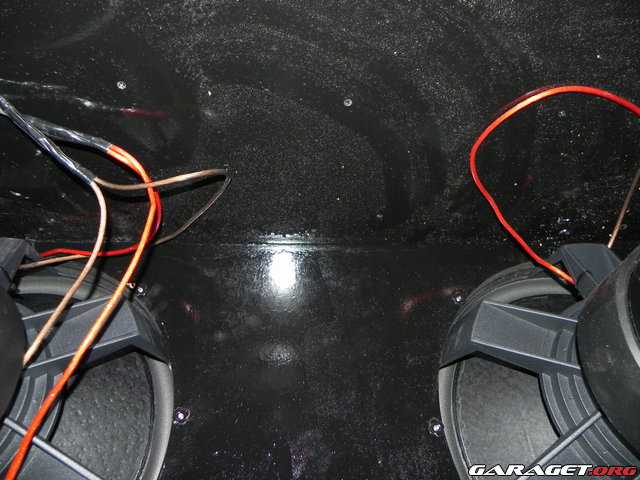

halvtaskig bild innuti lådan
https://www1.garaget.org/gallery/images/137/136179/136179-fffee8732da8a7bc17fdca4457e8f115.jpg

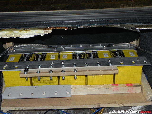

batteriskenorna på platts med säkringshållaren..  ( och för dom som undrar vad den där tredje lille skenan är så äre för att jag inte orkade hålla på dra alla minus kablar över plus skenan så drar mins dit direkt )
https://www1.garaget.org/gallery/images/137/136179/136179-e8778dec8d31c5648f97af6a66b821b0.jpg
är mer gjort än vad jag tagit bilder på.. så allt är nu lite fort ihop kopplat för att hinna spela  in basarna innan allt roligt börjar så nu spelar det.. smile och det baasar.. smile nu hoppas jag bara att det kommer att synas på mätaren bara inte låta mycket för att man är ovan.. smile
