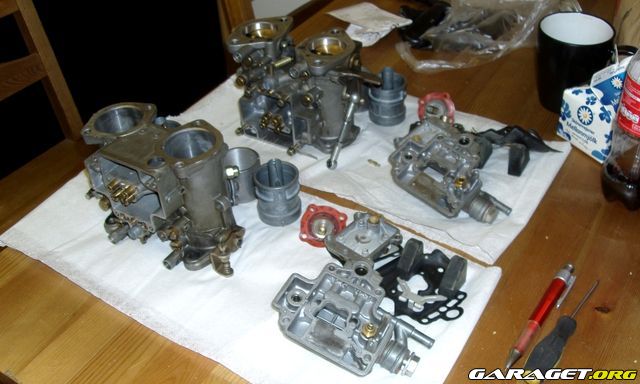

Sådär.. lessnade på att motorn inte gick så bra.. Plockade bort gasare, insug mm. Gasarna behöver en renovering i form av nya packningar, o-ringar mm. Beställde från Italien via. Ebay, istället för 700:- som misab tar så får jag dubbla satser speciellt för turbo dellortos för 400:- inkl. frakt!
O-rings mellanläggen mellan insug och gasare har gjort sitt, plasten var som fnöske..
Äntligen börjar det ljusna! Ska även bygga mig en tryckrörs adapter så man kan provtrycka hela systemet sen så man inte har några läckor! Rörstump + lock + slangnippel = Provtrycknings verktyg wink
Såhär ska det se ut på ett matbord, måste vara den dyraste middagen jag kommer på :p

Enklare förgasare finns nog inte att pilla isär! Andas kvalité rakt igenom och billigt med delar (USA/ITA)
Nog ska det bli ruskigt med fart på denna motorn! Inte konstigt att bilen inte gick så bra när o-ringarna var spruckna och mellanläggen var fnöske :p
Medans man väntar på service satsen så har jag tid att bygga riktig downpipe som passar, fixa till framvagnen och bakvangen så kanske bilen är provkörs duglig tills delarna kommer smile

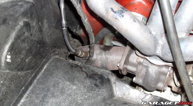

En fråga till er där ute.. Är det någon som kan tänka sig att bygga en downpipe åt mig?
Såhär ser den ut i dagsläget, skall vara en fläns, sedan 45-90 grader rakt ned och där skall det vara en till 90graders böjj, skall även sitta en lambda mutter i downpipen i rätt vinkel.
