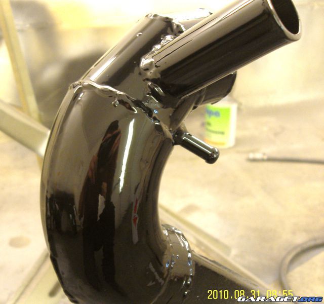

Idag ska tryckrören mellan slipas sen blir de svarta smile

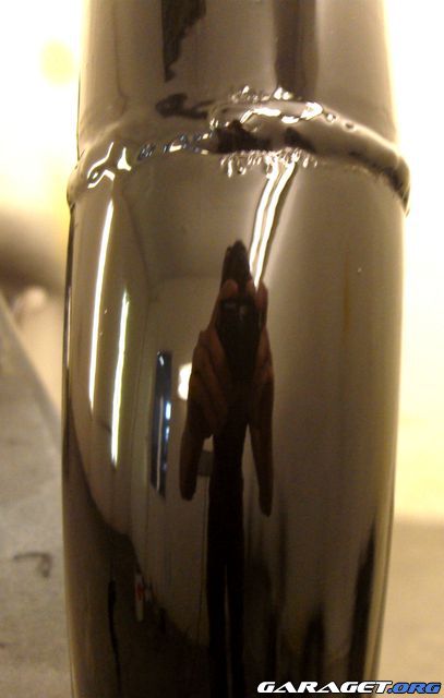

Tryckrören lackade wink Fasen så fint de blir med nya sprutan - Iwata LPH-400 LVX-Xtreme

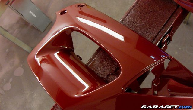

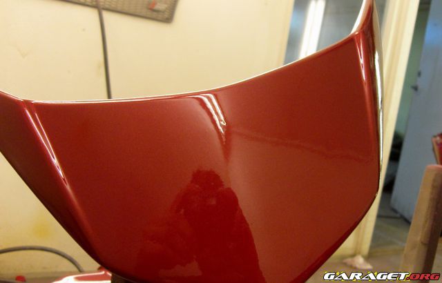

#1296

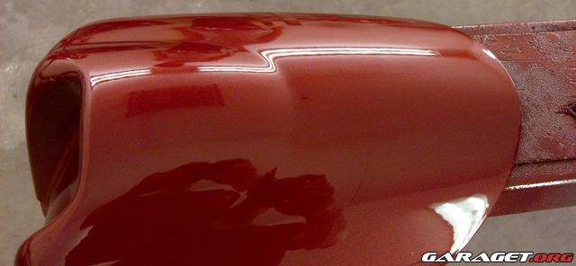

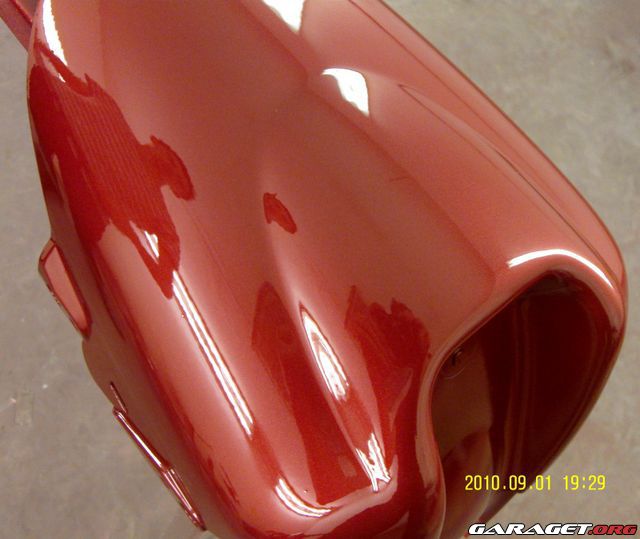

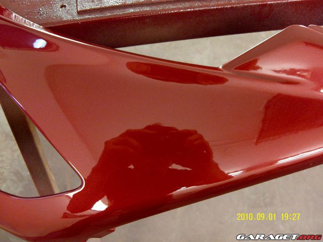

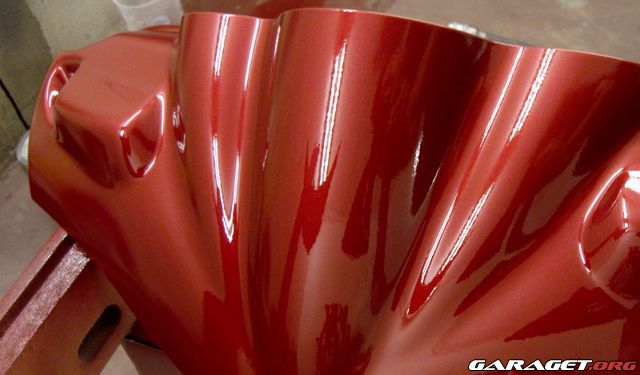

Idag lackades några moped kåpor! Hel nöjd med tanke på att det är andra gången jag lackar med den nya pickan. Även 2:a gången jag använder en vatten bas. Mipas klarlack blir det aldrig mer iafall, ruskigt dålig enligt mig iafall!
https://www1.garaget.org/gallery/archive/45871/987942_zwh3zz.jpg
https://www1.garaget.org/gallery/archive/45871/987943_ityiz5.jpg
https://www1.garaget.org/gallery/archive/45871/987944_u3v75i.jpg
https://www1.garaget.org/gallery/archive/45871/987946_do5g1n.jpg
https://www1.garaget.org/gallery/archive/45871/987947_sng94f.jpg
https://www1.garaget.org/gallery/archive/45871/987948_kmggoi.jpg

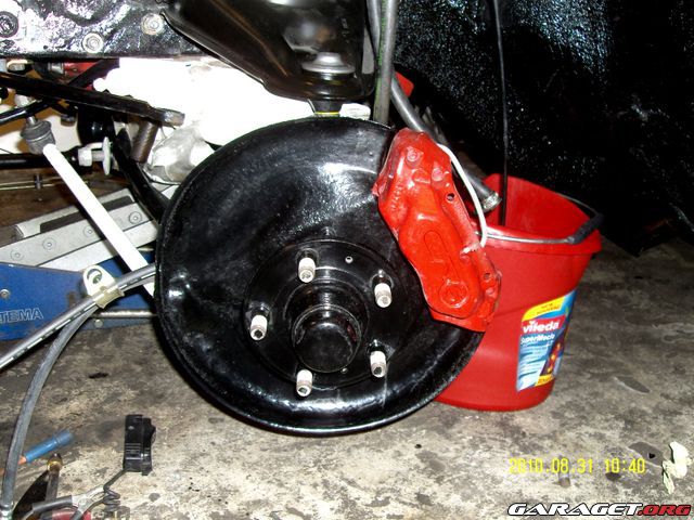

Bärjat ta tag i framvagnen på riktigt idag. Kapat saab fjädrarna eftersom de är 2varv längre än vanliga sänk fjädrar till 140. Ena sidan så sitter fjädern på plats, 1 sida kvar bara, sedan skall allt dras åt när framvagnen är i belastat läge så man undviker onödiga påfrästningar på bussningarna!

Då var framvagnen komplett igen! Några bromsslangar kvar sedan åker hjulen på och bilen får stå på sina egna hjul igen smile
