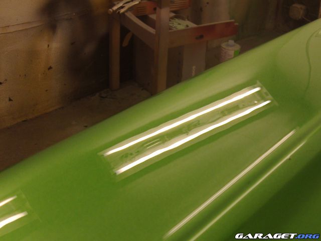

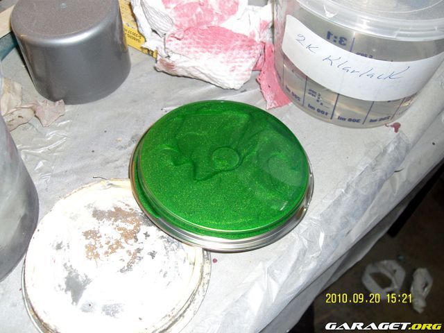

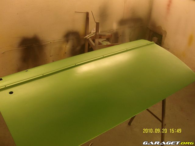

Smakprov på lacken wink
Någon som har tips på hur man applicerar en metallic på bästa sätt ?
Körde 1 tunnt varv och sedan 1 100% varv och avslutade med orientations varv så kornen lägger sig rätt!

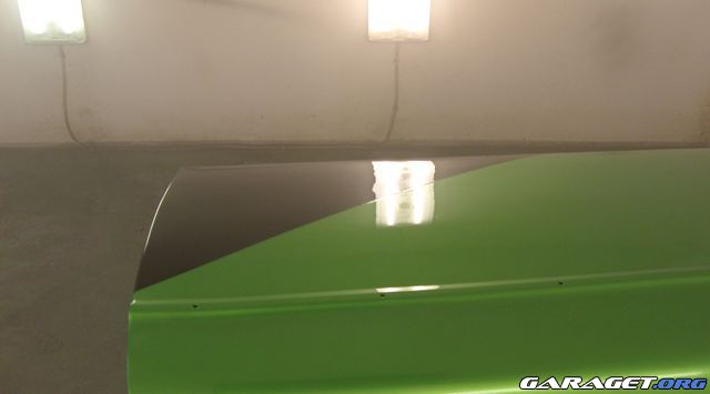

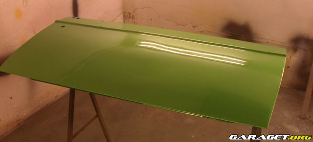

Då var klarlacken lagd också wink Sikken Superior: första gången jag prova den!
https://www1.garaget.org/gallery/archive/45871/997299_7nxg2f.jpg
https://www1.garaget.org/gallery/archive/45871/997300_horb1c.jpg
https://www1.garaget.org/gallery/archive/45871/997301_w70z3r.jpg

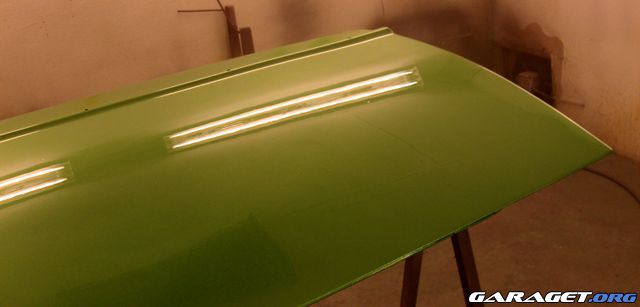

Sådär, dörren uppmaskad, mellanslipad och 1 lager svart har lagts. Ska på 1 till lager sen blir det klarlack igen! Så får ni bestämma om bilen blir 2tone eller endast den gröna lacken wink

Ruskigt snyggt! Vad tycker ni, 2-tone eller endast den gröna ?
