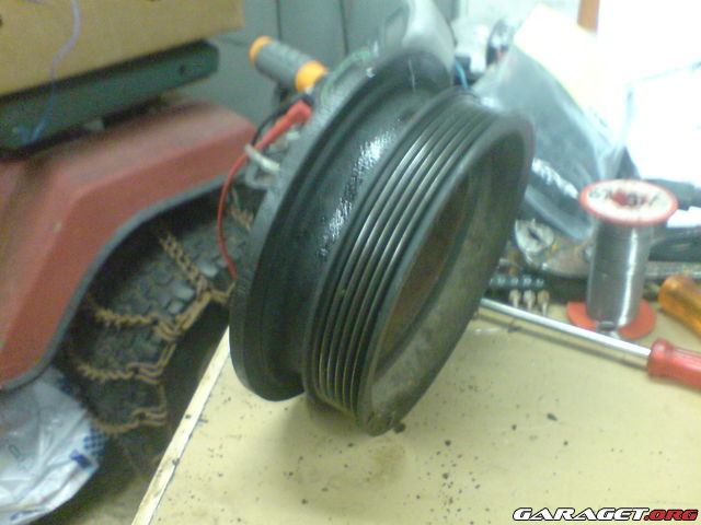

Ett triggerhjul lär man ha också fick ja lära mig. Så då fick svängnigsdämparen sätta livet till.
https://www1.garaget.org/gallery/archive/64482/855151_mnss03.jpg
Snyggt va? 36 tänder. En ska bort så fort jag vet var jag ska placera givaren.
