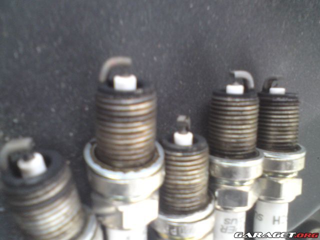

var ute och kollade på stiften också nyss, dom är ganska vita på porslinet eller som sitter runt metallen i mitten, och den metallen i mitten är svart.. så jag vet inte jag e, vilken färg ska det vara då?
mvh
https://www1.garaget.org/gallery/archive/51436/895375_zlc7yo.jpg
mvh
http://www1.garaget.org/gallery/archive/51436/895375_zlc7yo.jpg
stiften
stiften ser det nog ut att vara OK, iaf vad man ser på bild. Men inte ser den ut att fått för mycket heller inte? tycker dom skulle vara sotigare då... den kan nog smälla av att få för lite också..
mvh
stiften
MVH.
jo tycker att dom borde vara sotigare då, för hela förra sommarn körde jag med sprucken intercooler, och då gick den väldigt fett, dom stiften var alldeles jättesotiga, hört med marlboroman och antar att det är soppapumpen som börjar bli dålig.. så tror jag ska byta den och prova..
mvh
stiften
MVH.
