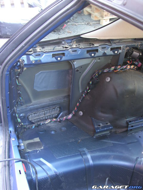

Skuffen tömdes på all inredning.
Boxen för backvarningen flyttades upp till under bältesrullen.

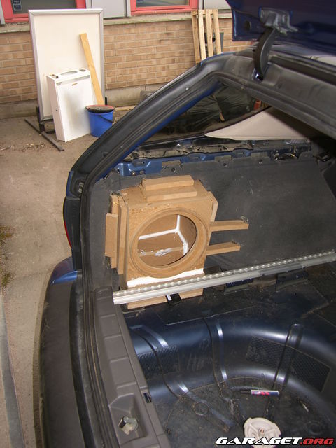

https://www1.garaget.org/gallery/archive/119562/897686_rkngdp.jpg

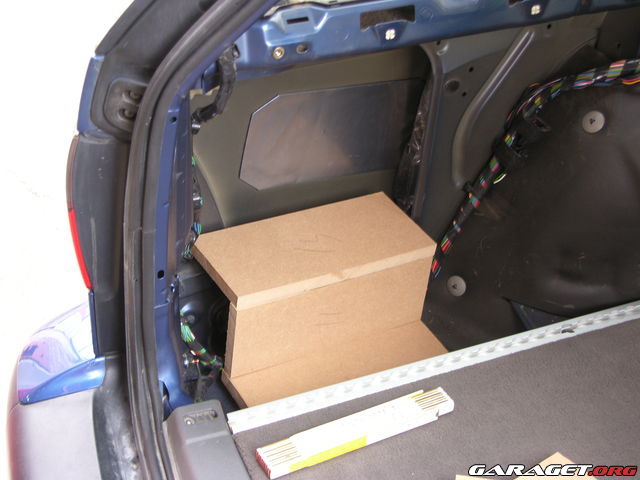

Baslådan är uppbyggd i 19mm MDF.
Den följer dom vinklar och vrår som fins i bilen för att få ut så mycket lådvolym som möjligt.

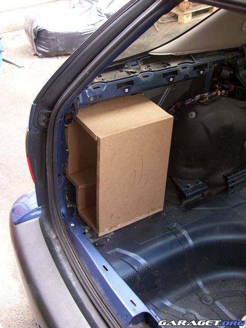

https://www1.garaget.org/gallery/archive/119562/897687_59vetc.jpg
Grunden till lådan nästan färdig. Målet var 20 liter, blev 19.8 i slutänden.

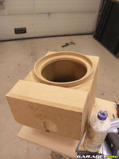

https://www1.garaget.org/gallery/archive/119562/897688_lf3n1s.jpg
Basens försänkning och stödet mot lastsurrnings skenorna i botten
limmades utanpå lådkonstruktionen.

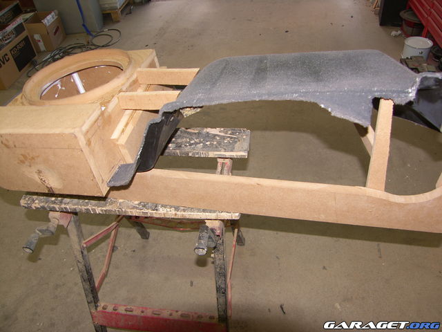

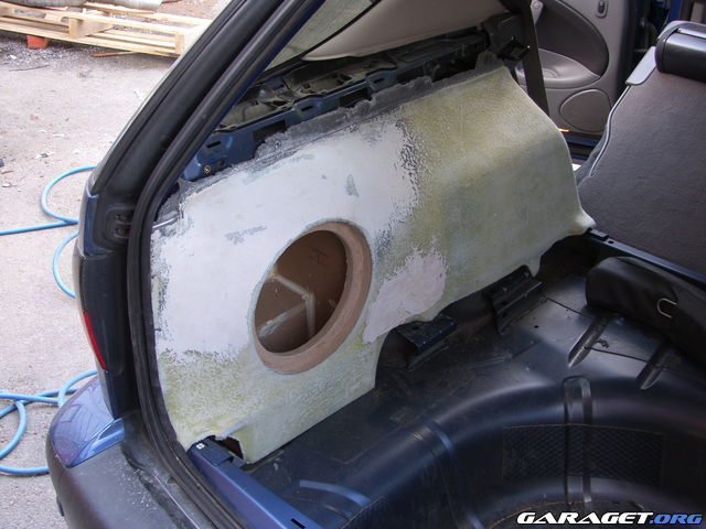

Efter att orginalklädseln fått ett par lager polyesterplast limmades baslådan
ihop med klädselpanelen. Diverse stag gjorde konstruktionen stabil.
Klädseln har kapats upp för baslådan.
https://www1.garaget.org/gallery/archive/119562/897690_8j3k16.jpg

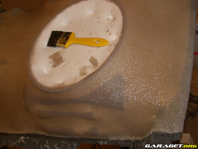

Under plastandet av hela konstruktionen använde jag massa extra stag för att konstruktionen
inte skulle ändra form under härdningen.
https://www1.garaget.org/gallery/archive/119562/897691_085ypx.jpg
Fleece och polyester, och mycket av det...
https://www1.garaget.org/gallery/archive/119562/897692_25rhqa.jpg
Uppspacklad och provmonterad.

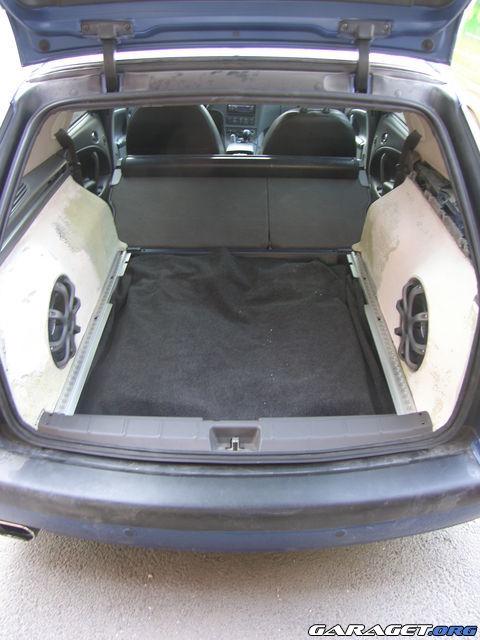

Klädd och slutmonterad i bil.
https://www1.garaget.org/archive/120/119562/154337/154337-1446453.jpg
