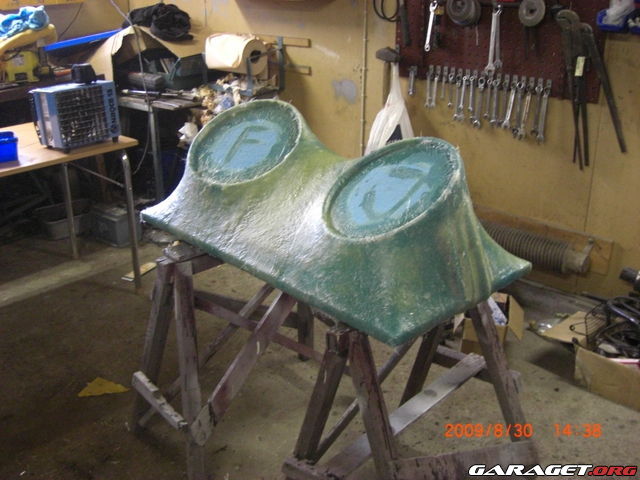

ja som rubriken lyder. har plastat ihop rn baslåda till min 850. men nu är frågan vad ska jag ha för spackel? kan man ta vilket som hälls eller ska man ha något specielt?
Hittade detta på Meca http://catalog.meca.se/ProductSheet.asp … yType_ID=4 något att sattsa på eller ska jag ha något annat?? å hur mycket går det åt??
https://www1.garaget.org/gallery/archive/21962/899127_9ylcu3.jpg
storleken på lådan. inte färdig på bildenriktigt med plastningen. 12" are.

Jag använde exakt det spackel som du länkade till för min låda, och det fungerade fint tyckte jag.
Det gick dock åt sjukt mycket, jag använde hela 3,5kg! Om det beror på att jag är sämst på att plasta/spackla, det låter jag vara osagt...

Glasfiberspackel och sedan finspackel om lådan ska lackeras. Ska den kläs med matta eller vinyl så räcker det med glasfiberspackel, beroende på hur duktig du är på att spackla/slipa wink

Glasfiber spackel används oavsett om den ska lackas eller ej.
Sen finspackel om den ska lackas (då det är mer lättarbetat för att få fin yta jämfört med glasfiberspackel)
Ska den kläs så räcker det med lite glasfiberspackel då konstigheter inte syns lika bra under en matta.

Slipar du plasten innan du börjar spackla så behöver du bara använda en tiondel så mycke spackel..

Visserligen men det är lite svårare.. Dessutom ser det ut som TS har plastat på utsidan wink
Själv börjar jag med att spänna filt, lägga polyester. När det sen har torkat så kan man lägga glasfiberväven och mer polyester på insidan av lådan. Då behöver man bara slipa väck småknottrorna som blir på filten. Spacklet behöver man bara till att fylla igen alla små ojämnheter så det funkar fint med vanligt finspackel då.

Är formerna som du tänkt dig? I så fall rekomenderar jag dig att slipa till det med grovt papper först, runt P40 eller något sådant för att få bort de värsta ojämnheterna. Har du ordentligt med plast överallt så kan du få bort det mesta och sedan köra en finare spackling med vanligt polyesterspackel.
Har du inte tillgång till slipmaskin tycker jag inte du ska spackla med glasfiberspackel då det är väldigt hårt. Blir jobbigt och går åt mycket papper.

varför skulle det bli jobbigt för? du spacklar ju bara där det behövs, hellre spackla för lite första gången och spackla en gång till än att vräka på med spackel för att slipa som en tok sen.

Ska den lackas så måste den spacklas, ska den kläs med tyg/vinyl så räcker det att slipa..

fast de beror på hur bra man plastat innan.. wink   visa e ju mindre bra på att plasta.. ser ut som en puckelpist.

Mycket lättare att slipa för mycket med maskin tycker jag.
Men men först lägger jag mycket spackel , slipar ner med maskin, sen övergår jag till att slipa för hand för att forma/jämna det sista.

slipa ner det värsta på din låda med slip-papper på vinkelslipen..ryker mkt och kliar ännu mer men sen är det mkt lättare att spackla...
sen funkar biltemas spackel, men tänk på att det går åt en del...Lägg på spacklet med en gummispackel...
Är det bra plastat behövs inten glasfiberspackel, ja brukar bara ta glasfiberspackel där ja gått igenom eller behöver fyllas i..
Å slipa det med 80 papper tills du är helt nöjd, sen mattar du ner det med 240 innan slipgrund..å ja slipgrundar oftast 2 gånger. först gången så mattar ja ner slipgrunden med 320 papper, andra gången med 500 papper...
Men det finns lika många metoder som det finns bilbyggare så tro inte att mitt sätt är det bästa!
