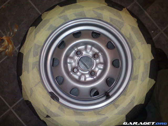

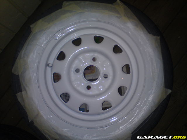

Har i alla fall slängt på lite färg på mina sommarfälgar. Inte spec seriöst gjort men det blev en himla skillnad. Här kommer dom bilderna, kommer fler sen.
https://www1.garaget.org/gallery/archive/5056/900681_cj2xlp.jpg
Maskerade Felicia sommar fälgar. Ja, jag vet att jag skulle ha maskerat lite mer men, äh! smile
https://www1.garaget.org/gallery/archive/5056/900683_h9ekoj.jpg
har sprutat på 2 lager färg som får duga. smile
https://www1.garaget.org/gallery/archive/5056/900686_8xtxy7.jpg
I brist på tålamod så fick klarlacken bara torka i ca 5 minuter. tihi (som tidigare skrivet, inte helt jätteseriöst gjort men bättre än innan)
https://www1.garaget.org/gallery/archive/5056/900687_xalo8l.jpg
Folkölen står på huven och fälgarna monterade. Kommer bättre bilder bara det blir dagsljus ute. smile Blev en stor skillnad tycker jag.

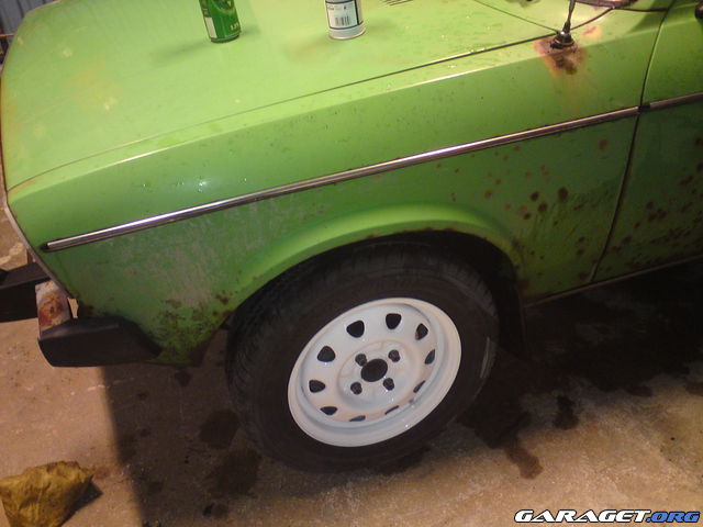

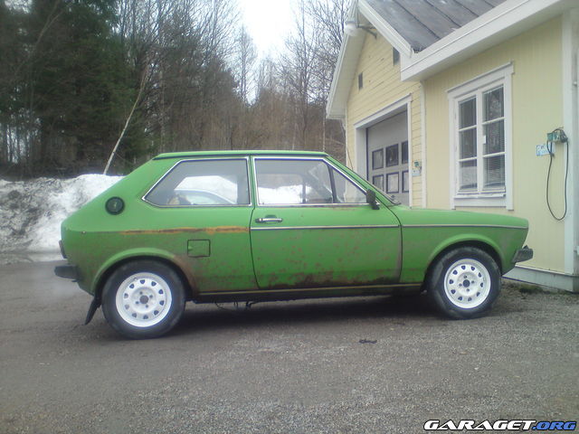

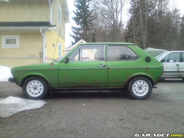

Nu så kommer det lite fler bilder som jag tog nu på dagen.
Mycket nöje, eller så. smile
https://www1.garaget.org/gallery/archive/5056/901362_pcqcb2.jpg
Nylackade fälgar i dagsljus.
https://www1.garaget.org/gallery/archive/5056/901378_jflzw3.jpg
https://www1.garaget.org/gallery/archive/5056/901380_yhhijv.jpg
Det som står på renoveringschemat härnäst är att byta oljedämpare fram då vä.fram är helt slut kan kan säga. Förhoppningsvis så kommer bytet att gå smärtfritt. Svågern min ska inhandla dom på feltema så man hoppas ju på att dom passar också.
Mer om det senare.

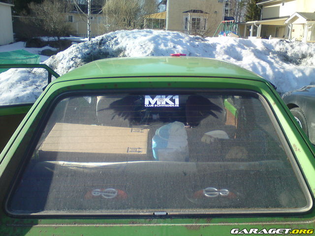

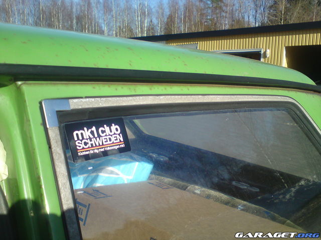

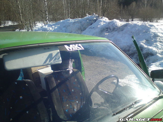

Då har man fått på lite "styling" på bilen då. (Y)
https://www1.garaget.org/gallery/archive/5056/903362_6gxnnl.jpg
Sidorutorna bak.
https://www1.garaget.org/gallery/archive/5056/903364_9q7mf6.jpg
Bakrutan
https://www1.garaget.org/gallery/archive/5056/903366_kbjagr.jpg
Framrutan
Det var allt för den här gången. smile

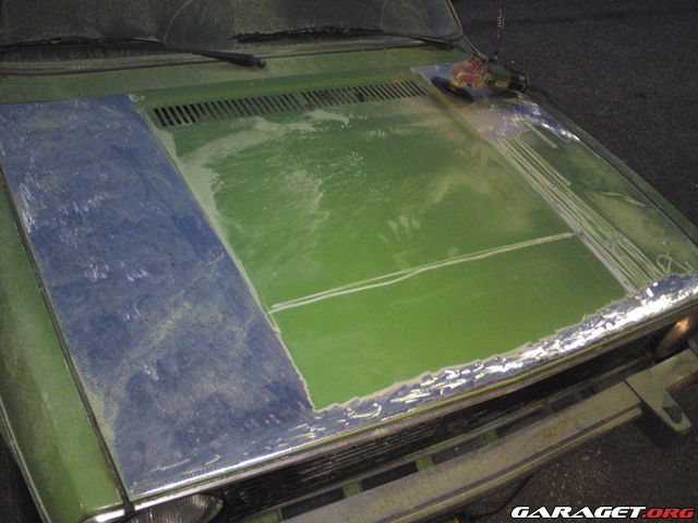

Idag har det minsann hänt lite grejer. Har kommit fram till att huven kommer få RatLook medans resten blir lackat när jag får råd.
Får fortsätta med huven imorrn men här ser ni lite hur långt jag har kommit.
Det trista är att huven blev "bulig" efter att jag slipat bort färgen. :S Alltså plåten slutade vara rak. Kan ta kort på det sen.
Tog sin tid med vinkelslip också. tongue
https://www1.garaget.org/gallery/archive/5056/906411_0ybk6x.jpg
Slipade klart på andra sidan med samt framtill.. bara mitten kvar nu. smile
