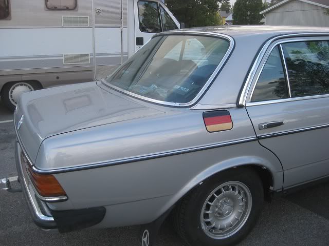

http://i290.photobucket.com/albums/ll244/Cpt_Tuttle/IMG_1573.jpg
Kör med lite humoristisk touch på det hela tills jag ids fixa det ordentligt. Nu kommer säkert någon kackla att bilen är förstörd men det är fan inte mer original med vit tanklucka på en grå bil än vad det här är...det är fan inte snyggare heller...och så småningom skall tanklucka och skärm få en ordentlig lack...
Haha - så klockrent big_smile !
