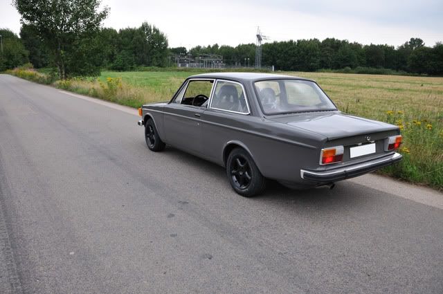

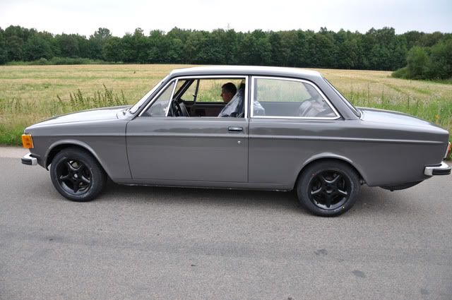

Nu är bilen provkörd smile . Den gick faktiskt rätt bra. men när man gasar på snabbt så blöddrar den, men jämn gas i ca 70 så ligger den stabilt på 1.0 i lamda. Besiktning är bokad, men jag säger inte när det får bli som en överraskning. Jag kan säga att ifall jag inte får körförbud så får ni se den i vallåkra. Kopplingen är riktigt bra med. trodde det skulle va jobbigt att köra med 4 pucks lamell, men det var nästan som en helt vanlig koppling.

Nice work dude!! Nu kör du bara med motorn som en sugis va?

japp bara som sugis. Efter besiktningen åker turbon på.

varit ut o mappat nu. bilen gick rätt dåligt innan. Kändes som att den fick för lite bränsle så vi ökade på och då gick den ännu sämre. när man stog på tomgång så dog den efter ca 30sek. provade att ändra bränsle där men samma resultat. Lamdavärdet fladdrade åt alla håll o kanter. Sen provade pappa att ändra dwell time på tändspolen ifrån 2.0 till 3.0 och då blev det som en ny motor. går riktigt bra upp till ca 5k varv. Så den orkade troligtvis inte med att förbränna bränslet innan.

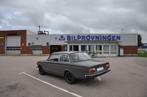

Fan vad gött..... Nu är bilen besiktigad med blankt papper. Det var inte nått dom klagade på. Var lite orolig över avgasvärdena för vi har mappat den själv men dom låg på 2,5(max 4,5). Och nu har jag klarat mitt mål att bli färdigt tills vallåkra. Ni kommer att få se den både på lördag och söndag.
Men det bästa var besiktningsmannens kommentar när jag hade betalat.
-Ska det i en turbo här sen? tycker att det är byggt så
-JAG.. Näää
