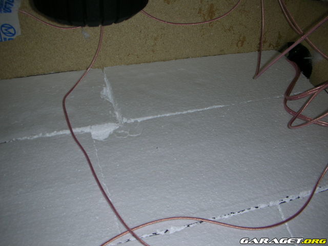

Så här gjorde jag för att minska volymen
https://www1.garaget.org/gallery/archive/58027/706087_qyxmta.jpg
