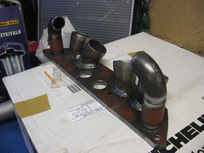

Goafton!!
Har idag varit å fått dom första insugsrörbitarna svetsade.. hade en kamrat att svetsa för ja e inte så jättehejsan på de där me svetsande..
Såhär ser det ut såhär långt:
http://i75.photobucket.com/albums/i290/Ladamies/IMG_1177.jpg
Ska ennu svetsa på 3cm långa förlängningar:
http://i75.photobucket.com/albums/i290/Ladamies/IMG_1183.jpg
2:ans å 3:ans insug ska ennu ha en liten vinkel så att alla rören e paralellt placerade..
Ska försöka få lite uträttat när jag har ledigt hela nästa vecka..

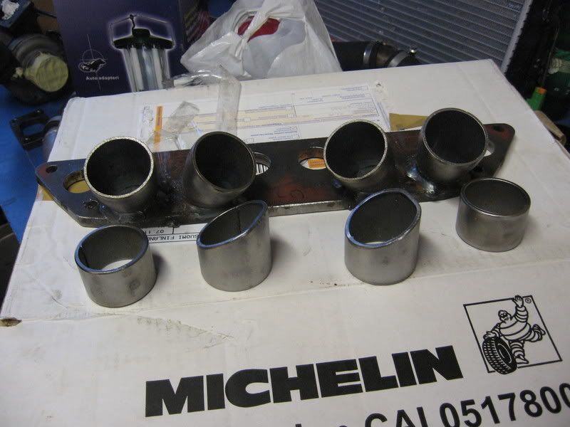

Det går i sakta mak framåt.. Har fixat lite rörbitar idag..
http://i75.photobucket.com/albums/i290/Ladamies/IMG_1192.jpg
Här e "vinkel-förlängarna" till 2:ans å 3:ans insug samt förlängarna till 1:an å 4:an..
http://i75.photobucket.com/albums/i290/Ladamies/IMG_1198.jpg
Kapade oxå till ett par rörstumpar för 1:ans å 4:ans grenrör.. Kan hända att det ändras en aning ennu..har inte svetsat ennu så..
