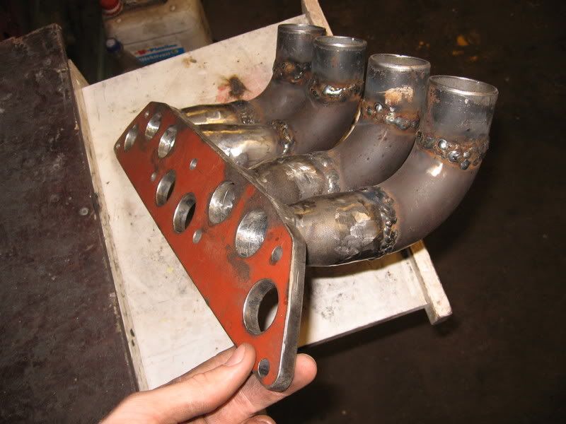

Helsvatsade först krökarna, å slipade sen ändorna på dom plant, vilket tog en HEL del tid, eftersom dom 90graders krökar jag köpt en allt annat än likadana.. Sen kapade jag till 4 cm långa rörbitar å svetsade på dom..
Såhär ser det ut i nuläge..
http://i75.photobucket.com/albums/i290/Ladamies/IMG_1343.jpg
(Och jooo jag vet.. JAg e VÄRDELÖS på att svetsa!) tongue
Kapade ännu till nästa krökar, men dom behöver snygaas till lite ennu för att passa...
Blir mera update nästa lördag.. komemer hem redan natten till fredag då så ja hinner förhoppningsvis vistas en hel del i garaget på fredagen.. smile

Vadå värdelös svetning med rondell så går det att slipa till sina misstag så andra inte ser dem eller hur cool

ser ut att vara lite lite ström, vrid upp strömmen och ställ in gasen på ca 12L så går det nog bättre..

Joo inställandet blev nog långt ifrån 100procentigt.. ja e ingen höjdare alls på svetsning.. men ja e inte så noga med den ytliga finishen..slipar ner lite å sen målfärg på...De e ju trots allt insidan på insuget som räknas å den e ja super nöjd med.. "ploppade inte igenom på ett enda ställe... jämna å fina skarv, inga vassa hörn alls.. Å de e ju huvudsaken..

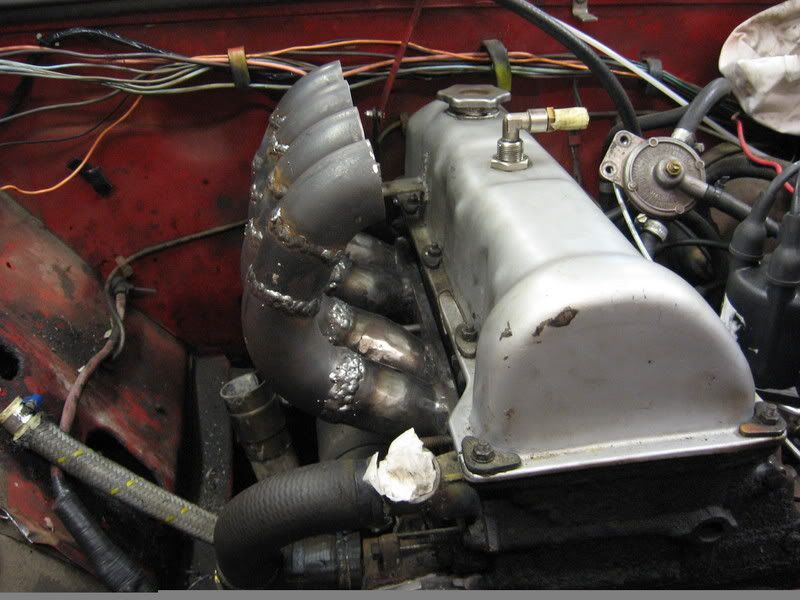

Har jobbat lite med ryssen i heljen..
Insuget e nu "nästan" klart.
Ska ennu svetsa på rören som går över ventilkåpan..
http://i75.photobucket.com/albums/i290/Ladamies/IMG_1372.jpg
Såhär börjar det se ut nu..
Ventilationsmunstycket på ventilkåpan samt oljelocket måste flyttas eftersom dom annars e ivägen för insuget.. men de e småsaker..

Hade på planerna att nu idag äntligen få insuget färdigt.. Åkte till brorsans verkstad idag å skulle ha honom att svetsa resten eftersom det visat sejj att ja inte e så bra på sånt.. tongue
Joonejjj.. hann svetsa lite så tog tråden slut i svetsen så nu dröjjer det två veckor innan jag slipper hem på permission igen å kan få det färdigt.. typiskt..!!
