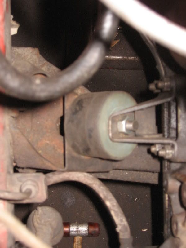

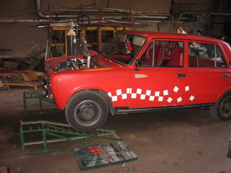

Har ikväll nu då påbörjat turbobytet..
http://i75.photobucket.com/albums/i290/Ladamies/IMG_0787.jpg
Satte opp bilen halvvägs på bockarna... skulle ju byta motorfästen oxå så..
http://i75.photobucket.com/albums/i290/Ladamies/IMG_0792.jpg
Demonterade lite slangar å kunde hastigt konstatera att turbon hade läckt GANSKA mycket olja.. en stor pöl me olja hittades i kompressorhuset (inte undra på såsom den hade blåryykt)  big_smile
http://i75.photobucket.com/albums/i290/Ladamies/IMG_0799.jpg
Även innerskärmen hade fått sejj en ordentlig inprägnering av oljeläckaget.. (den hade läckt både utåt å inåt)
Efter rätt så mycket krånglande å pillande fick jag då loss motorfästena..
http://i75.photobucket.com/albums/i290/Ladamies/IMG_0806.jpg
Tja, vad ska man sejja?? Det var vel dags...??? big_smile
http://i75.photobucket.com/albums/i290/Ladamies/IMG_0815.jpg
Med nya motorfästen såg det mycke bättre ut..  smile
