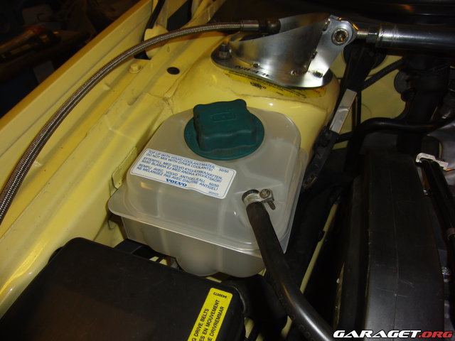

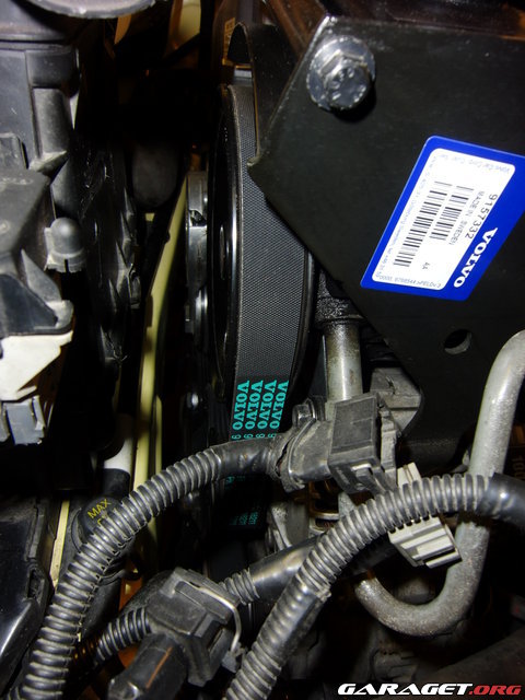

Nu har det arbetats många dagar utan att ha uppdaterat här. Det känns dock mer prioriterat att få klart bilen än att uppdatera tråden konstant smile
Påskveckan bestod till stora delar av racing. Kartingsäsongen drog igång ordentligt här i Göteborg så det var träning nästan varje dag. Jag hann med att plocka isär kylpaketet. Det som då stod i närmaste uppgift var att tvätta intercoolern, oljekylet och vattenkylet invändigt. Jag gjorde detta för att det efter 15 år lätt kan samlas en del skit i dem och för att få så bra kylning som möjligt genomfördes detta. Kylen fylldes med vatten och Yes, skakades om och lät ligga i tre dagar. De spolades sen ut med vatten så att inget skum var kvar i något av kylen. Jag hoppas att de blev rena, vattnet var inte rent när jag hällde ut det. Det tar jag som ett gott tecken!
Konsolerna som håller fast IC var inte de bästa. Eftersom de inte gick att få tag på i Volvobutiken fick jag ställa mig och blästra dessa. Jag passade på att blästra konsolerna till tutarona i samma veva. De grundades sedan med rostskyddsfärg och sedan blåste jag dem med sprutan, innehållandes 2K lack. Resultatet blev bra! (Bild saknas dock för tillfället)
Ett roligt projekt för annandag påsk blev att tvätta alla plastdetaljer som tillhör motorrummet. Även här fick Yes säga sitt tillsammans med varmt vatten. Det blev ett väldigt bra resultat även här. Det är alltid lika skönt efteråt när man har rena detaljer att montera.
Mitt i allt monterade jag även båda trösklarna. Innan montering skar jag till bitar av den genomskinliga plasten som jag har använt mig av förut. Dessa bitar applicerade jag på alla de ställen där tröskeln hade legat och gnagt. Förhoppningsvis skall det hålla sig bättre med dessa på.

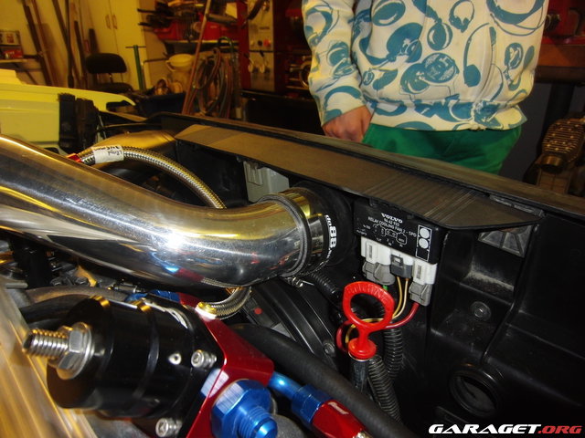

I förra veckan anlände ett paket från DHL. Det innehöll en tryckrörssats från företaget do88 med svarta silikonslangar. Mina första intryck är positiva men en finare ytbehandling på tryckrörern kommer det att bli när tid finnes.
För att kunna montera det övre tryckröret behöver man en IC att ansluta. Det lämpade sig därför väldigt väl att bygga ihop kylpaketet igen med nylackerade konsoler och iordninggjorda skruvar. Arbetet gick snabbt och smidigt. Efter lite meck satt kylpaktet gladeligen på plats och det var ett steg närmare en färdig bil. Även om IC nu var på plats fanns ingen möjlighet att slutföra monteringen av tryckröret eftersom en V-bands fläns måste tillverkas för att ansluta sig mot kompressorhuset. Denna fläns är på G att svarvas fram. Ett till uppdrag för svarven är att tillverka en fläns för luft in i kompressorn då diametern på kompressoranslutningen har ökat från 60 till 70mm avseende original turbon.
Det nedre tryckröret monterades dock utan några större omständigheter. Den nedre silikonslangen som ansluter mot IC behövdes kapas för att passa, precis som medföljande instruktioner sa. Något som däremot kom i konflikt när detta monterades var plaströret som tar in frisk luft till luftburken. Jag tog då fram värmepistolen och värmde röret ordentligt, monterade röret samtidigt som jag tryckte det mot tryckröret. Jag fick då en anpassad form på röret som nu går att ansluta utan större konflikt med det nedre tryckröret. Den invändiga flödes arean minskar på detta sätt lite grann som bilden visar men med hela atmosfären som tillgång skall inte det vara något större bekymmer. Det skall appliceras självhäftande skumgummi på röret så att det inte ligger och skaver mot tryckröret.
Det senaste som jag pillat med är bränslesystemet. Eftersom spridarna är bytta, kräver de ett annat bränsletryck. För att kunne justera trycket på ett enkelt sätt har en BTR från Aeromotive införskaffats. För några månader sedan tillverkades en konsol för att kunna montera denna pjäs på ett enkelt sätt. Motiveringen till placeringen som valts är att den befinner sig på ett rimligt avstånd från tändkablar som lätt kan leda till missöde om något händer samt, samt att det blir korta slanglängder mellan fuelrail och retur. Efter att ha bestämt mig för hur slangarna skulle dras kapade jag till dem i rätt längder och monterade. Det blev riktigt bra och det är ännu ett steg närmare en färdig bil! smile

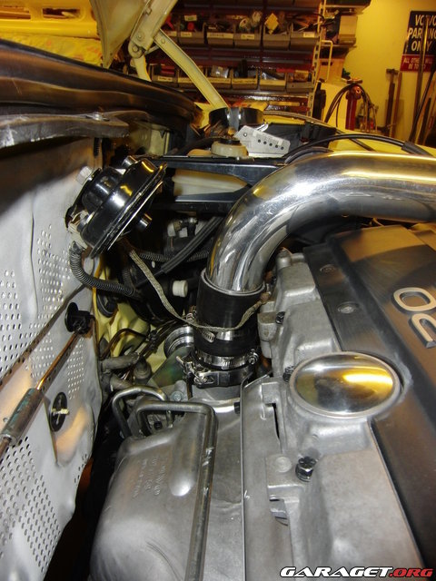

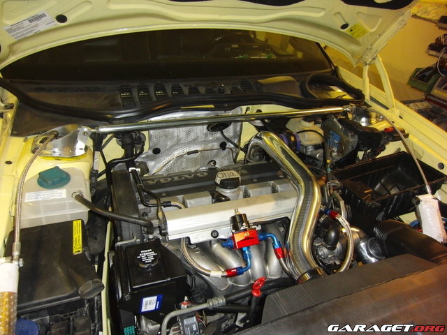

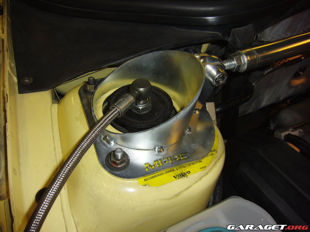

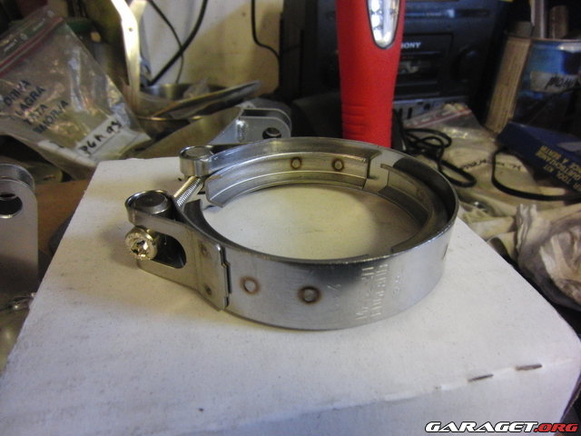

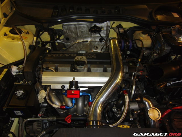

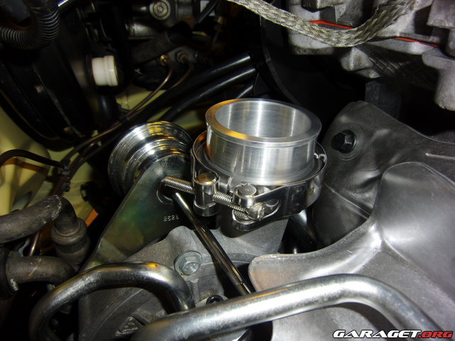

#160
Tjabba!

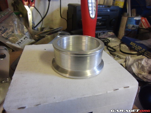

Nu har det hänt lite saker de senaste dagarna. Det största fokuset har legat på att få till tryckrörsmonteringen. KKK24 turbon har en ”V-bands” fläns som anslutning mellan kompressorhuset och det övre tryckröret. Därmed lämpade det sig att tillverka en sådan fläns så att jag med en silikonslang kunde montera dem. Bilderna visar väl hur jag med den dyra klämman från Volvo ansluter flänsen mot turbon och sedan tryckröret med silikonslangen. Det blir en robust lösning som skall hålla för ganska höga laddtryck.
När det var färdigmeckat ägnade jag några minuter åt att montera det silvriga fjäderbensstaget från MPRE. Tack för det och materialet som flänsen svarvades av. Om ni är intresserade av att köpa race delar till er Volvo bör ni kika in på www.mpre.se. När det väl satt på sin plats skedde montering av en ny hjälpaggregatsrem som inhandlades på Volvo idag. Något som också inhandlades på Volvo fast för ett halvt år sen, var expansionskärlet till vattnet. Grymt stor skillnad mot det gamla (bild saknas på det gamla). Nu skall bara locket rengöras så är den delen färdigställd.
Motorrummet börjar ta form nu och det känns väldigt bra! Imorgon skall ännu en aluminium fläns svarvas, denna gång till inloppet på turbon så att original röret från luftburken kan monteras. Mer om det och mycket mer får ni se om ni håller er uppdaterade!
