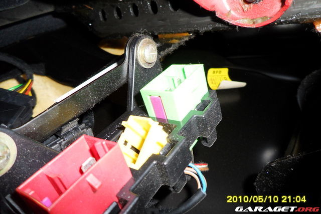

Har kollat under stolarna och bakom panelen där alla knappar sitter, verkar inte finnas något fördraget där. Enda som är fördraget det är i stolen smile .
Sitter 3 kontakter under stolen. En är till airbag, en till bajskokare och en till att skjuta stolen fram och tillbaka. Frågan är vilken som är till vad?
https://www1.garaget.org/gallery/archive/17257/927346_62zm53.jpg
