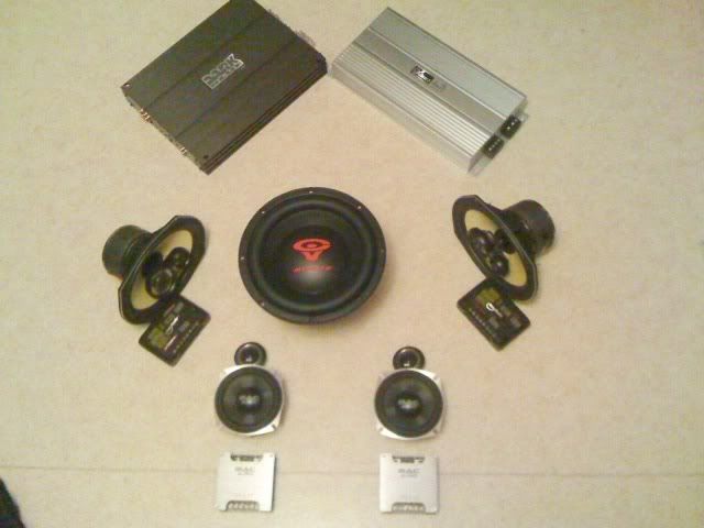

Hallå.
Ska ta och lägga upp en tråd ang mitt första ljudbygge vilket ska bli intressant att testa på smile
Blir följande högtalare;
Framsystem: 5,25" Mac Audio CFX 2.13 Belastning RMS/max: 140/300W
Baksystem: 6x9 Mac Audio Olympic Gold Belastning RMS/max: 200/300W
Och bas blev tyvärr bara en: Cerwin Vega 10" V-Max serien. 500WRMS 1000W MAX (funderar på en till)
Och för att driva detta har köpt mig;
Monoblock: Sinus live 1500WRMS vid 1ohm sen 900WRMS vid 2ohm och 550WRMS vid 4ohm
Och ett Helix DB four 4x120WRMS vid 4ohm och 4x180WRMS vid 2ohm.
Huvudenheten blev en Pioneer DEH-P88RS som jag tror funkar alldeles utmärkt för mitt bruk.
Strömkälla;
Vanligt start batteri på 70Ah
Optima YT i skuffen
DLS Kondensator
Kablage;
50mm2 från startbatteri till Optima (svetskabel)
35mm2 strömkabel från Optimat till kondning vidare till stegen.
Högtalarkablage har jag inte fått tag i än hmm
Lite bilder;
http://i208.photobucket.com/albums/bb80/Rutan89/Ljudbygge/IMG_0194.jpg
Högtalarna

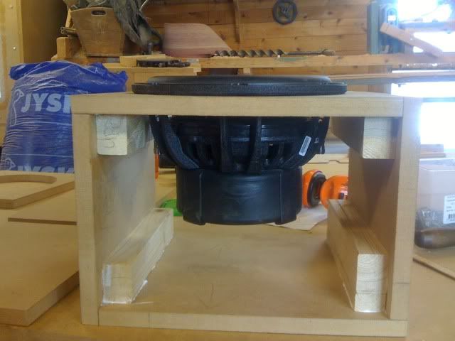

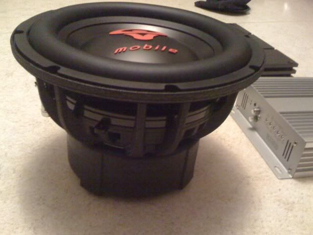

http://i208.photobucket.com/albums/bb80/Rutan89/Ljudbygge/IMG_0184.jpg
Basen.
http://i208.photobucket.com/albums/bb80/Rutan89/Ljudbygge/IMG_0263.jpg
Lådan blev åt H-VETE för liten:P men ny har byggts.

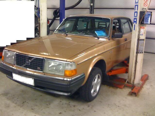

http://i208.photobucket.com/albums/bb80/Rutan89/Picture018-1.jpg
Bild på bilen, ska i med ny motor nu i helgen.
Som det är nu ska jag få tag i MDF ringar till framhögtalarna så jag kan veva ner rutan fram i alla fall wink
Bilen har blivit lite ner tyngd av asfaltmatta får se hur långt det räcker det jag gjort men man måste juh testa för att få veta smile
Så ser det ut nu bara jag får i motorn så ska allt börja falla på plats smile

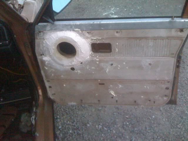

Sen har jag silikonera lådan och börjat på dörrsidorna smile
Lite bilder;

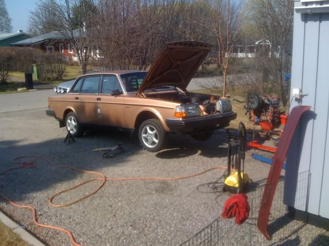

http://i208.photobucket.com/albums/bb80/Rutan89/Ljudbygge/IMG_0274.jpg
Gamla motorn ute nya ska i.
http://i208.photobucket.com/albums/bb80/Rutan89/Ljudbygge/IMG_0275.jpg

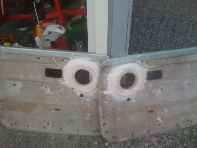

Strippad
http://i208.photobucket.com/albums/bb80/Rutan89/Ljudbygge/IMG_0276.jpg
Jag vet att det är SJUKT mycket fogskum men jag hade fått i mig en 5-6öl, dock ingen ursäkt men jag fick skära bort 70%tongue
http://i208.photobucket.com/albums/bb80/Rutan89/Ljudbygge/IMG_0279.jpg
It´s getting there!

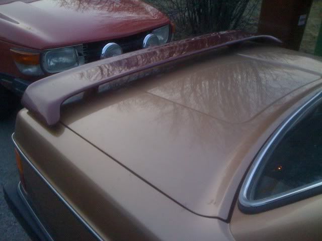

Hittade även min gamla 240vinge
Allt för nu, but more to come!

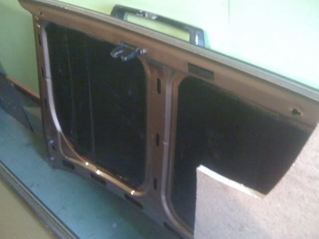

Jobbat fram till 18.30 så har inte hänt så mkt idag och igår var det till 20.00 så då fanns det inte mycket energi kvar i kroppen för att pilla med bilen.
Har gjort klart ena dörrsidan måste bara försöka smita iväg från jobbet för att få köpa mig nå tyg att klä dörrarna med.
En bild:
http://i208.photobucket.com/albums/bb80/Rutan89/Ljudbygge/IMG_0473.jpg

Ser ju bra ut det där. Den där lådritningen är jag lite tveksam till, basen kommer ju inte in i kupen ordentligt utan "åker runt" i skuffen. Blir nog en hel del skrammel i bakluckan. smile
Vart tänker du placera diskanterna?
Tackar smile
Okej vad beror det på att det inte kommer in i kupen? Är helt grön på detta. wink
Bästa riktiningen av basen?
Diskanterna har jag tänkt placera i plasten för a-stolpen, eller i instrumentbrädan, vet inte riktigt vad som blir bättre eller sämre iom att jag inte prövat smile
Får gärna dela med dig av ditt tycke smile

Bilen är ju en sedanmodell, när man sätter lådan i skuffen så "hindrar" ryggstödet ljudet från att ta sig in i kupen ordentligt, då får man inte så bra tryck som lådan egentligen presterar eftersom en del ljud åker omkring i skuffen och istället fungerar som "imponeringsfaktor" vid tex korvkiosken. smile
För att få in ljudet i kupen så bör man låta basen spela ut genom skidluckan och sedan göra så att lådan sitter tätt mot ryggstödet, på så sätt tvngas ljudet in i kupen och det blir inte speciellt mycket skrammel utanför bilen. Om man sätter en träram runt hela baffeln (den vägg som basen sitter i) som tätar mot ryggstödet, då brukar det bli ganska tätt.
På själva a-stolpen eller strax innanför är ett bra ställe för diskanten, då kan man även prova att vinkla den åt olika håll och lyssna när den låter bäst. Inte alltid som diskanten låter bäst när den pekar mot lyssnaren (on axis) nämligen, en del diskanter låter bättre när de pekar en bit bredvid lyssnaren (off axis).
Det gäller dessutom att diskanten inte sitter för långt ifrån midbasen/mellanregistret (den i dörren), då kan ljudet ibland låta "vasst/skrikigt". I ditt fall sitter ju mid/mellan högt uppe på dörren och kommer relativt nära diskanten, då ska det funka utan större problem. smile

Aha okej, jo jag har hört att lådan ska sitta så okej då får jag lov att pula in den där smile
Bäst att sätta dit 8mm MDF bakanför ryggstödet då också eller?

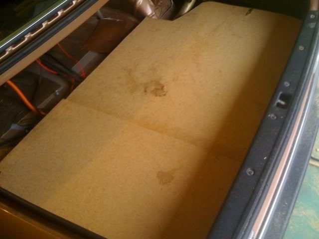

Har idag fixat uti skivor till skuffen sen har jag även insett att lådan jag har är för hög för att gå in under hatthyllan sad men ska måtta och se hur högt det är längst fram så får jag väl lov att ta fram tigersågen tongue
Har även beställt hem en rulle med DLS trunkmatta som bör komma i morgon eller övermorn, samt 3burkar med spraylim smile

Huvudsaken är iaf att baffeln tätar mot ryggstödet så att ljudet inte åker bakåt i skuffen. smile
Glömde skriva om portarna. Har man basreflexlåda så ska portarna sticka in i kupen på något sätt, antingen upp genom hatthyllan eller ut genom skidluckan ifall det finns plats.

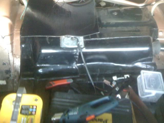

Snik uppdate:
Idag har jag gjort en snabb hatthylla bara för att se samt värmt fast lite mer asfaltmatta i skuffen, funderar på att spraya? in lite peak off i dörrarna, är det prisvärt?
Ledsen för dom kassa bilderna men min bror har dragit iväg med kameran söderut.
http://i208.photobucket.com/albums/bb80/Rutan89/Ljudbygge/IMG_0287.jpg
Dämpning av koffert snart klar bara en matta kvar nu smile
http://i208.photobucket.com/albums/bb80/Rutan89/Ljudbygge/IMG_0286.jpg
Även en dålig bild på koffertluckan även den fått sig en omgång.
http://i208.photobucket.com/albums/bb80/Rutan89/Ljudbygge/IMG_0282.jpg
En bild på skivorna som ska utgöra "botten" på kofferten nu mera.

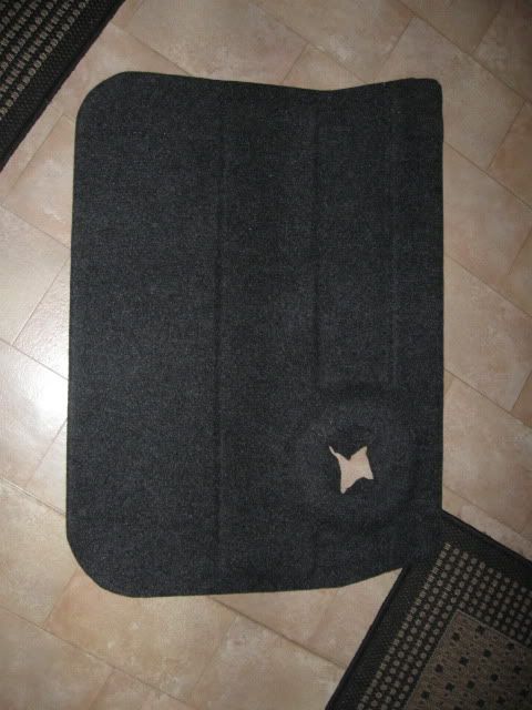

Nått har det gått in i min skalle iaf lol
Har i fredags fått hem en rulle med grå/svart tyg, beställde svart, men vart faktiskt snyggare med grå/svart smile
Tack än en gång Billy för att jag kunde hämta innan helgen utan det hade jag inte kunnat klä dörrarna!
Sen så tog jag spillet som blev över när jag byggde baslådan till skivan som kommer sitta fram till i kofferten denna är dock inte klar än.
Imorgon kommer det inte att hända så mycket, ska vara funktionär på sprint tävlingen här i Piteå smile
Bilder på dörrsidorna, är första gången jag gör detta och vart själv ganska nöjd med det ser dock helt fel ut på bilderna men det får ni lida med är ingen super kamera jag har, vad tycker ni?
http://i208.photobucket.com/albums/bb80/Rutan89/Ljudbygge/IMG_0546.jpg
http://i208.photobucket.com/albums/bb80/Rutan89/Ljudbygge/IMG_0545.jpg
Allt för nu imorgon ska jag hinna klä hatt hyllan iaf sen ska bottenplattan göras klar kanske.

Dörrsidorna såg inte alls tokiga ut, blir bra det där. smile

kul med ljudbygge i en 240 smile och jävlar vad fräsch bilen var i övrigt, ska utsidan hållas orginal eller har du planer för det också?

Hoppas att du har elhissar....annars får du ett h*lv*t* med vevarna......såvida du inte skaffar 7/900ans vevar som kommer ut en bit. Dock tokfult men funkar.
Sedan ang. att vända basen uppåt och göra stort hål i hatthyllan är ett stort NO NO då hatthyllan utgör en del av karosses och hjälper främst till att motverka krängningar i sidled i karossen. Försvagar man den så rikserar bilen att bli salddrig och jävlig. Jag vet då jag gjort det :S
Ang. lådan du lade upp.....
Skaffar du en bas till så kan du vända på portarna så att de är i mitten av lådan och basarna ytterst. Sätt sedan en "ram" av MDF så att det blir helt tätt mot ryggstödsplåten (kan vara ett aber att få till men är väl värt det). Då spelar portarna mot skidluckan och ramen hindrar basen från att vandra runt i skuffen. Glöm inte att dämpa kryssplåten för ryggstödet.
