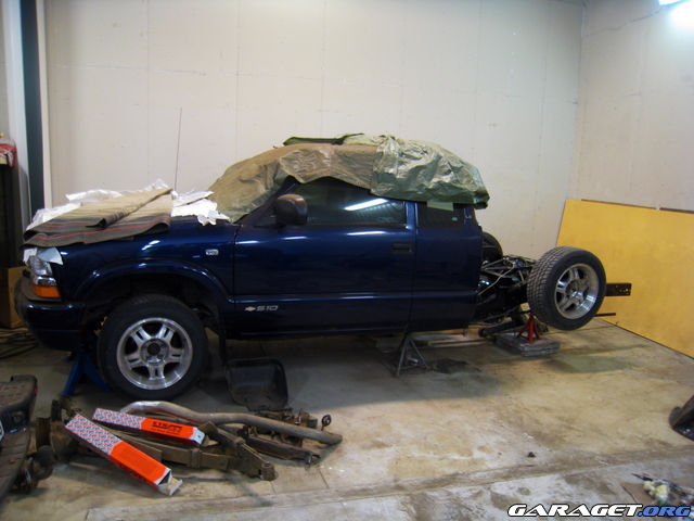

Kapat ramen och slipat bra mycket. Även börjat att bättra på med färg som skyddar mot rost men även gör så det ser bättre ut.

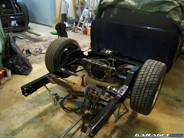

Update - 09/06/10

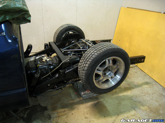

Nu är allt vi har hemma som går att montera i bak ditsatt. Några delar kommer antingen i slutet av nästa vecka eller början på veckan därpå.
Tanken och 4 link-kitet ditsatt + nästan allt målat.
https://www1.garaget.org/gallery/archive/139512/947221_tk4dby.jpg
Kapat bort en bit vid dämparfästena.
https://www1.garaget.org/gallery/archive/139512/947223_lodisw.jpg
https://www1.garaget.org/gallery/archive/139512/947225_e3z0fs.jpg
https://www1.garaget.org/gallery/archive/139512/947227_86rbxp.jpg
https://www1.garaget.org/gallery/archive/139512/947229_hl50h2.jpg
Har även köpt en rollpan som ska fräshas upp o lackas.

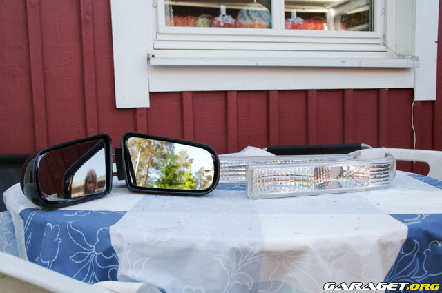

Liten update. Idag fick vi våra SS-speglar samt klarglasblinkers.
https://www1.garaget.org/gallery/archive/139512/950157_ratkbj.jpg

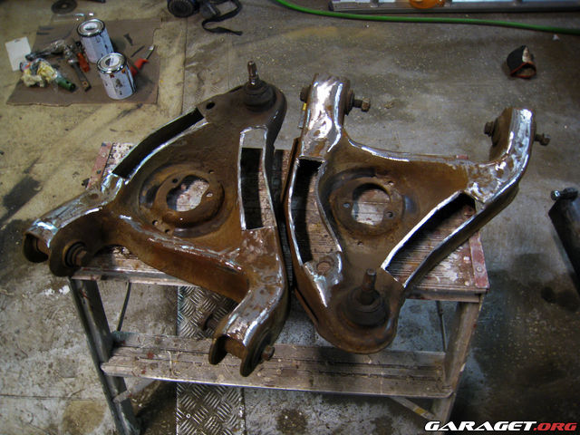

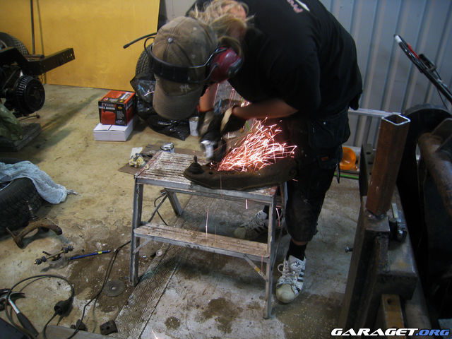

Dags för en liten update. Dagens jobb var att såga loss dämparna i fram då skruvarna hade rostat fast som allt annat har gjort. Och har börjat "dehump'at" nedre bärarmarna.
In action...
https://www1.garaget.org/gallery/archive/139512/954055_ojz123.jpg
Bulorna borttagna så dom inte ska ta i ramen. Ska fixa material så vi kan svetsa igen hålen.
https://www1.garaget.org/gallery/archive/139512/954056_3lgkem.jpg
Nästa gång blir det att börja såga upp hålet där fjädrarna satt så vi kan trycka i luftbälgarna istället. Paketet med sista delarna så den blir komplett i bak borde anlända denna vecka eller i början på nästa. Sen återstår paketet med lufttanken, spindlarna och ett stag som ska sitta under bilen.

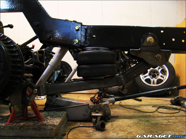

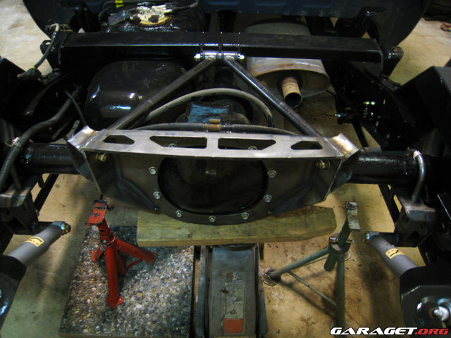

Sådär. Nu har vi monterat allt i bak, behövs nån skruv för att fästa kuddarna. Nu blir det fronten som gäller till vi får paketet med lufttanken m.m.
https://www1.garaget.org/gallery/archive/139512/954722_ffezf4.jpg
https://www1.garaget.org/gallery/archive/139512/954723_s2mi2m.jpg
over 'n out.
