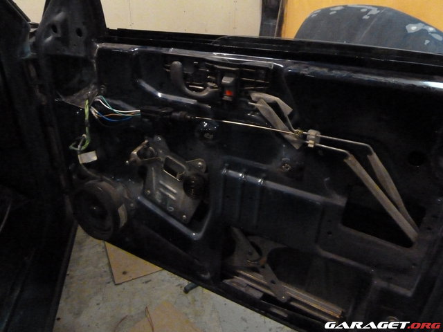

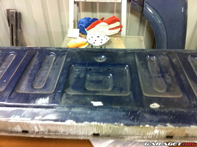

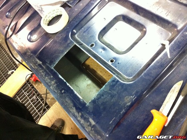

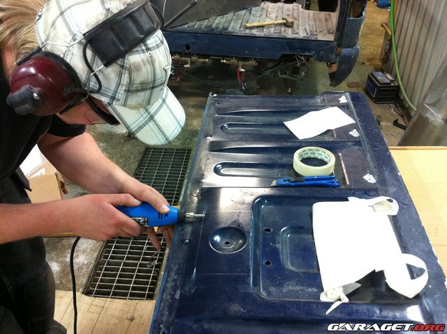

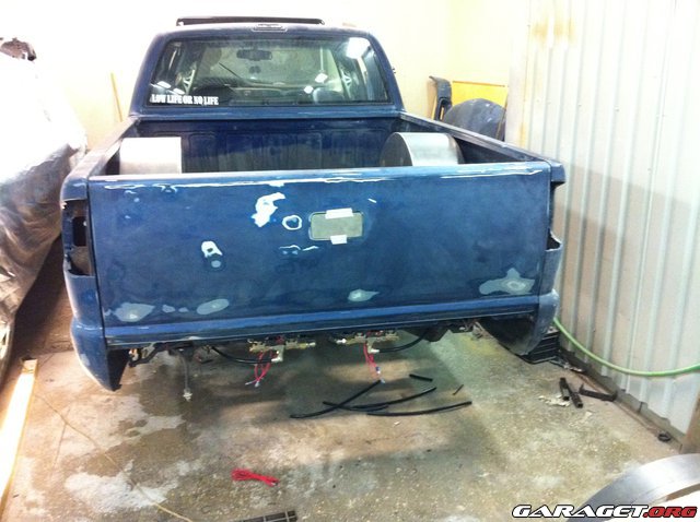

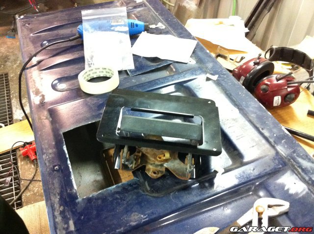

Hängde lite i garaget idag och fick lite gjort.

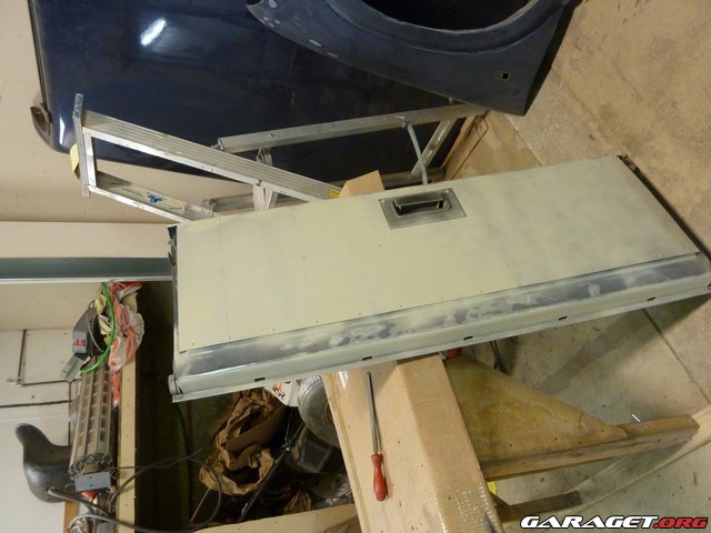

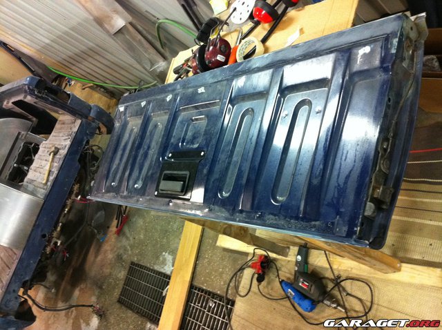

Flyttade handtaget på lemmen till insidan istället för utsidan.
https://www1.garaget.org/gallery/images/140/139512/139512-5642f5321055f99ee4eeb0725a8a4b92.jpg
https://www1.garaget.org/gallery/images/140/139512/139512-49a89eda0254f9e195a86864668e4f73.jpg
https://www1.garaget.org/gallery/images/140/139512/139512-c3cb144e540e4babe14f70081487d710.jpg
https://www1.garaget.org/gallery/images/140/139512/139512-5a2a74e84353b8abe5e04af6e07d3e0e.jpg
https://www1.garaget.org/gallery/images/140/139512/139512-219c75633002046b7ae9e54ef3be6234.jpg

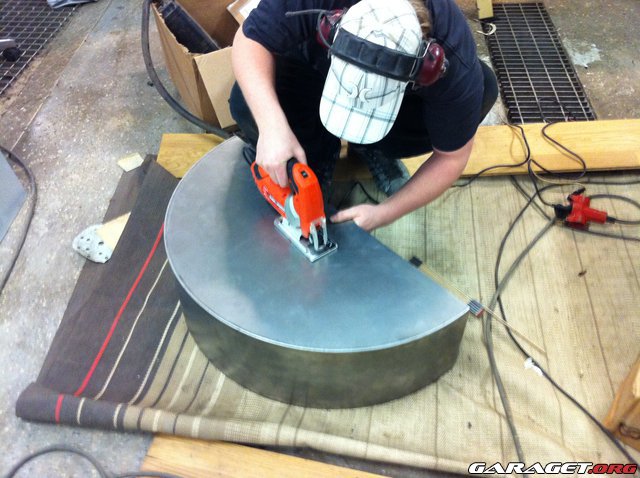

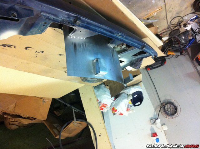

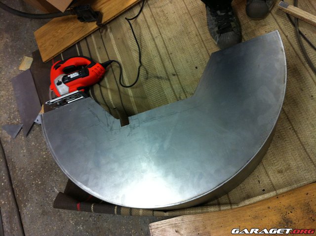

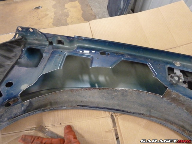

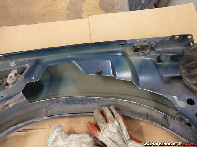

kapat till nya hjulhusen.
https://www1.garaget.org/gallery/images/140/139512/139512-314a947319bd69aa2307ae89c4444082.jpg
https://www1.garaget.org/gallery/images/140/139512/139512-2d8181869d3fdfe3b7b767b6e7a43ab1.jpg
https://www1.garaget.org/gallery/images/140/139512/139512-67eaaeca2e25433a3002db8e2cbb7008.jpg

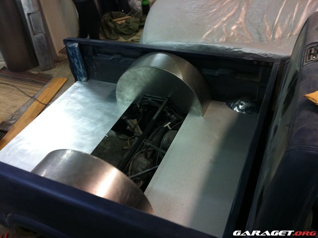

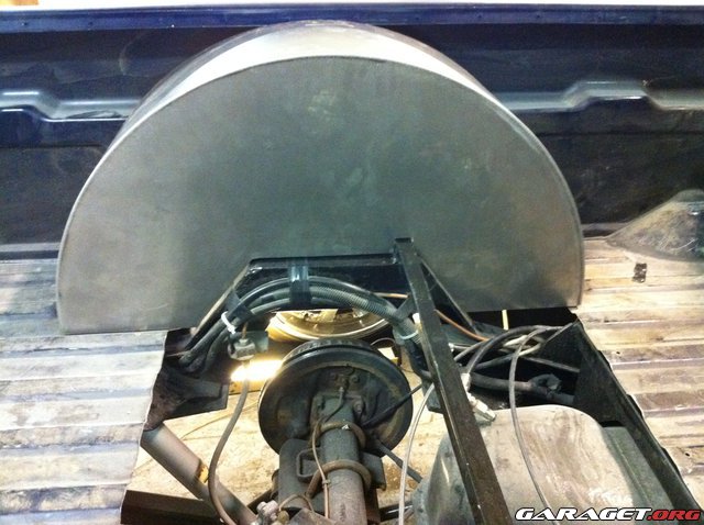

provmonterat

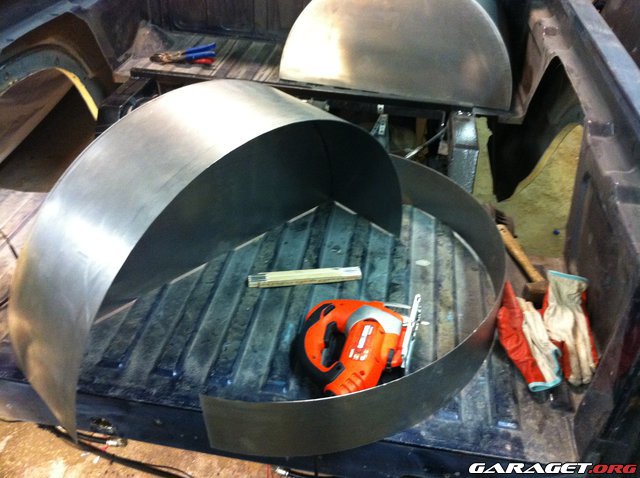

notch covern, skall kapas till bara.

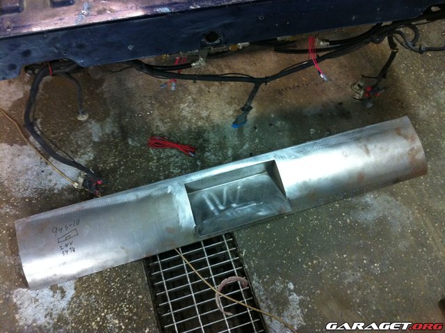

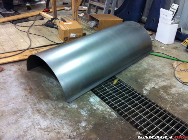

rollpanen som skall svetsas fast.
https://www1.garaget.org/gallery/images/140/139512/139512-55ed11a3d584c2af06cd32a22a10f23e.jpg

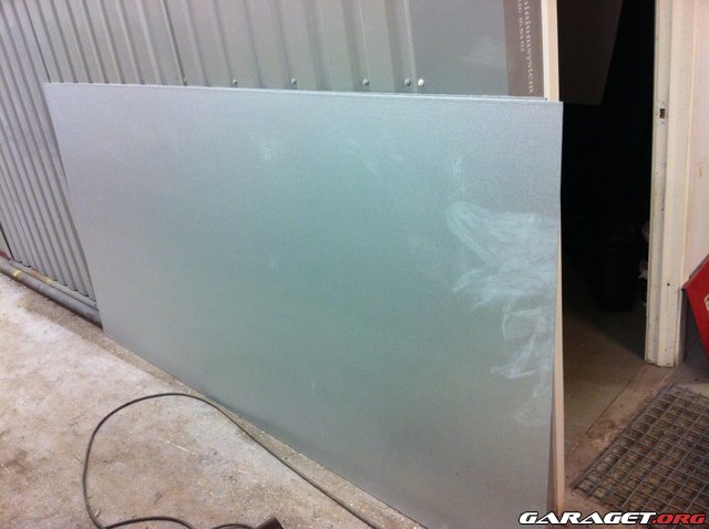

plåten som skall sitta i flaket.
https://www1.garaget.org/gallery/images/140/139512/139512-b78a62fe51c422b5a66118e36ec43743.jpg

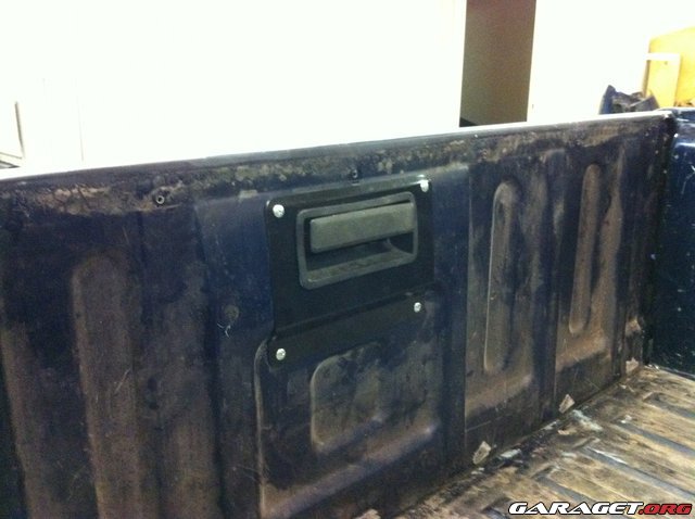

handtaget sitter nu innanför.
https://www1.garaget.org/gallery/images/140/139512/139512-7fd0cd055e56561ebf3e22251814b4c2.jpg

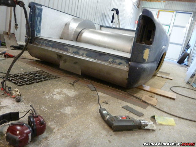

#103

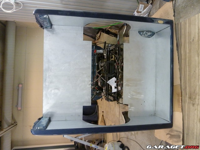

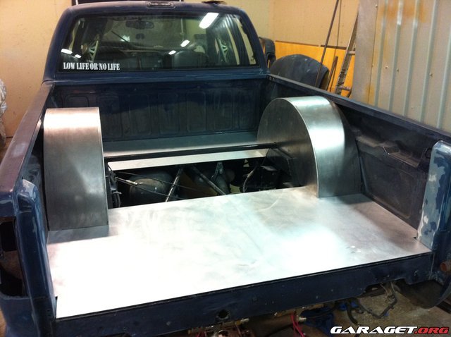

börjat med att klä in flaket idag. Provmonterat än så länge.
https://www1.garaget.org/gallery/images/140/139512/139512-d5658f28bca6cfce03c595680782c89a.jpg
https://www1.garaget.org/gallery/images/140/139512/139512-ff24d1a86d62be6cc4087deb0d367446.jpg

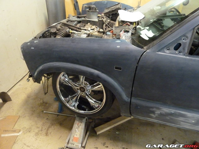

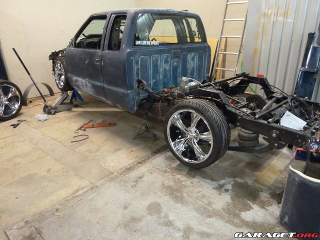

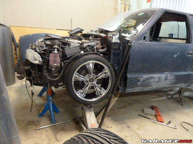

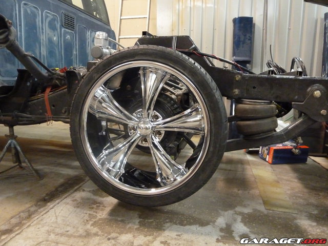

Update: 08/04/11
Fick hem våra nya fälgar igår och idag fick vi tillbaka dom efter däckmontering så nu har vi provat dom lite.
https://www1.garaget.org/gallery/images/140/139512/139512-93c93cb51e53fa13bc435a63f43494e5.jpg
20" i bak
https://www1.garaget.org/gallery/images/140/139512/139512-4182f903c25d31bcbaf831a416155209.jpg
18" i fram
https://www1.garaget.org/gallery/images/140/139512/139512-a27a549ce5b09a80b9bad8528d51abbf.jpg

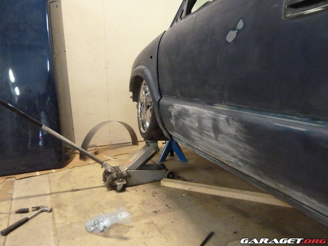

Med större och bredare fälgar så behövdes sidoskärmarna modifieras lite.
https://www1.garaget.org/gallery/images/140/139512/139512-87bd95b8702c1e523be3c134e86ec204.jpg
Sådär ja.
https://www1.garaget.org/gallery/images/140/139512/139512-37c4f649fbc09b316eef6caf23e9cffb.jpg
https://www1.garaget.org/gallery/images/140/139512/139512-75c55e8c47394c7164b7381faec35bcf.jpg
Nu så passade skärmen.
https://www1.garaget.org/gallery/images/140/139512/139512-5bdc3a6169695af6f9e2ab36f8cf07a8.jpg
https://www1.garaget.org/gallery/images/140/139512/139512-0ca18187df94c84eb1b5ca26efe367bf.jpg

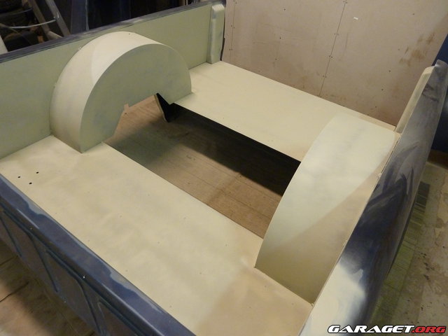

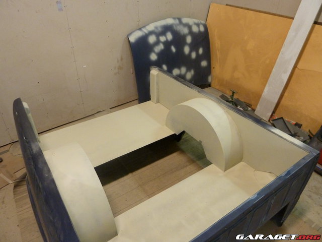

Flaket, nu ska hjulhusen sättas dit sen blir det lite finlir på det.
https://www1.garaget.org/gallery/images/140/139512/139512-bbdb68c04e9b80f255ddf9ee529aeee8.jpg
//LLs10

ser priima ut smile no svetsa du vell insidan av skärmen där du kapade ur ? tongue
Kolla gärna in mitt amazon projekt https://www.garaget.org/forum/viewtopic … 2#p4418122
Layin frame
638 Inlägg
8 april 2011
#106
Tackar smile Det är inte svetsat för tillfället iaf. Ska kanske svetsa en plåt där som även får agera hjulhus. Om du syftade på att skärmen blev ostabil så blev den inte det av kapningen ?
Chevrolet S10 Bagged & Laying Frame
___
.----/__ |-------,
/_(o)____(o)__|
345 Inlägg
8 april 2011
#107
LowLifeS10 skrev:
jo nå det var nu mest de jag syftade på och så är det ju vassa kanter osv smile
Layin frame
638 Inlägg
9 april 2011
#108
sebbe188 skrev:
LowLifeS10 skrev:
Kanterna har filats till och det är en bra bit till däcket så förhoppningsvis så ska det väl inte bli nå beskymmer smile
/LLs10

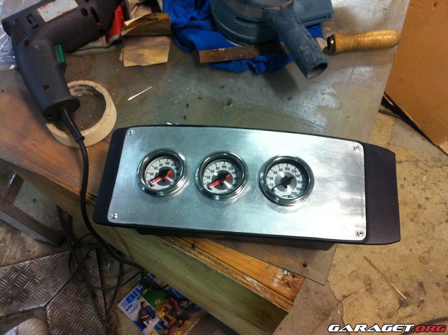

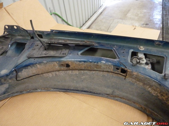

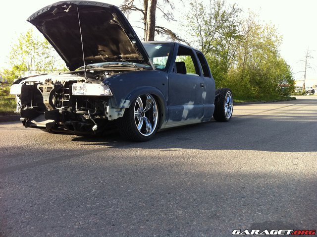

Inte hänt så mycket roligt senaste tiden i garaget, bara massa slipande och rostlagning. Skall få hjälp med all svetsning på lördag så sen sätter det lite mer fart.
Slipade lite mer idag och fixade till bumpern i fram som lär användas ett tag i början då alla saker inte hinner hem i tid från staterna.

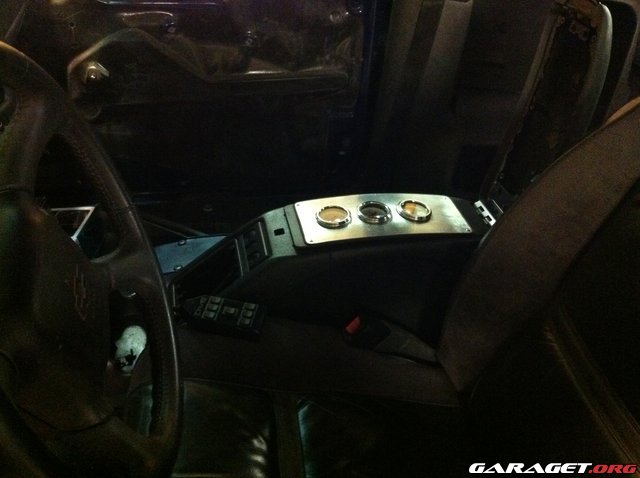

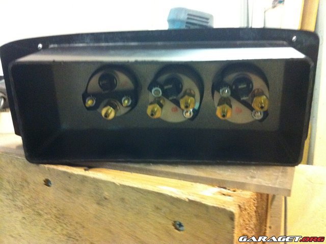

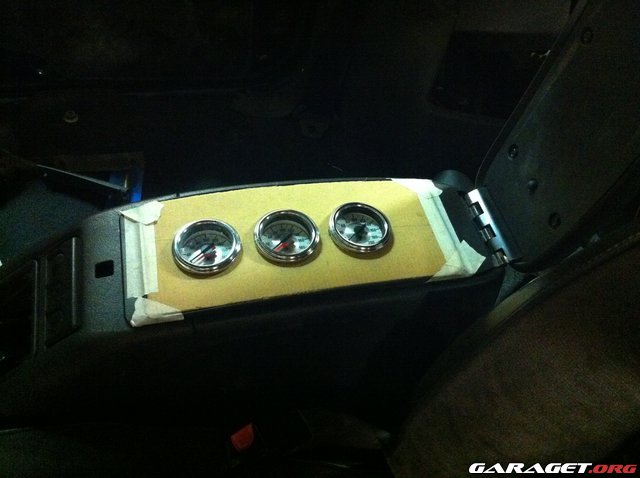

Byggde in mätarna i mittkonsolen för det var det bästa sättet vi kom på just nu, ett problem ur världen smile
https://www1.garaget.org/gallery/images/140/139512/139512-16b57088d7cd637194e0e07dbdaeb2b5.jpg
https://www1.garaget.org/gallery/images/140/139512/139512-07fc9fb8348849a2d3b8b2f78374f72d.jpg
https://www1.garaget.org/gallery/images/140/139512/139512-649c6263e6146abfed0c59fd1a272acc.jpg
https://www1.garaget.org/gallery/images/140/139512/139512-0e66b79f286ceb7e753065d63468dd23.jpg
https://www1.garaget.org/gallery/images/140/139512/139512-8384ff3f541fbc3b61779ec18c2b0da7.jpg

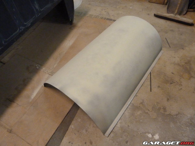

Notch cover tillkapad och provmonterad.
https://www1.garaget.org/gallery/images/140/139512/139512-2d2affc98e48b9d90a7015c584b8fd29.jpg

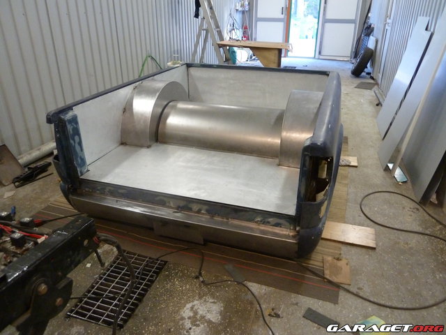

Rollpan'en dit svetsad, ska spacklas.
https://www1.garaget.org/gallery/images/140/139512/139512-f2a524611a55264c72033d9482c9811a.jpg

Har satt in ett fjärrstyrt centrallås
https://www1.garaget.org/gallery/images/140/139512/139512-3ed6418b84525f9340743e761434c1fe.jpg

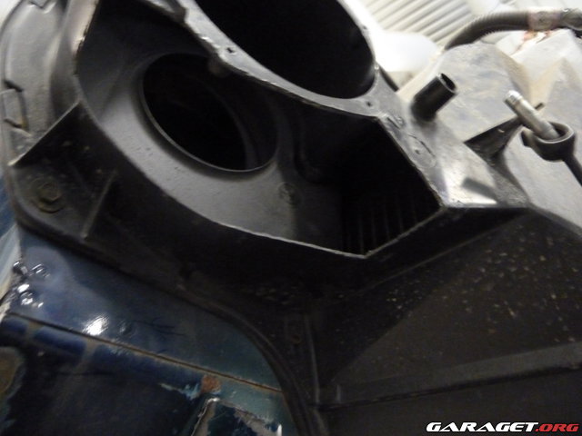

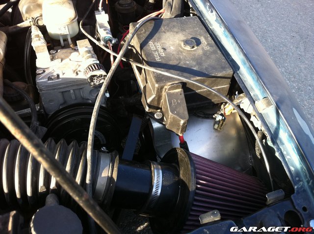

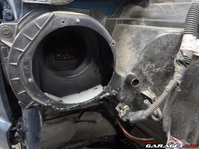

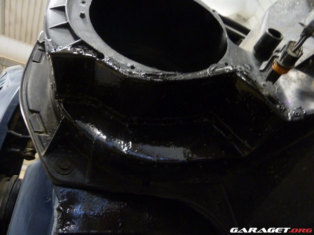

ACn läre göras om lite genom att kapas ner, sen fyllde vi igen hålet med plåt, tätningsmassa och popnitar. Den blåser och kyler på lika bra som innan smile
https://www1.garaget.org/gallery/images/140/139512/139512-0783c330ee07da5d3c329a01b323df0b.jpg
https://www1.garaget.org/gallery/images/140/139512/139512-86573487238c7360d63e81db8c18cce5.jpg
https://www1.garaget.org/gallery/images/140/139512/139512-a12761c94d5956f51986117e27ada733.jpg
kanske inte det snyggaste men det fungerar och läre göras!.
Har även gjort slut på två burkar epoxi så nu lär mer sånt införskaffas!

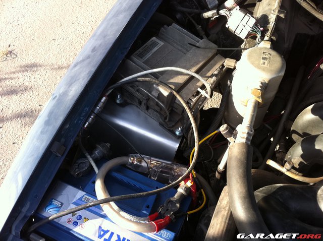

Sen har vi bökat o trökat lite med hur vi skall montera  fuseboxen och ABS:en. ABS:en blir nog att dumpa då det är smidigast.

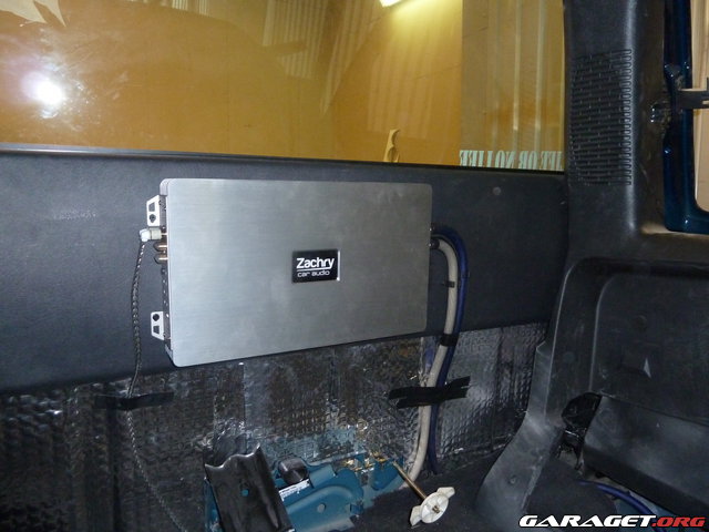

Dragit kablar och grejjat med hötalarna i fram idag. Var inte bara att sätta dom på plats. Slutsteget sitter på sin plats nu med. Material för baslådan lär grejjas också...Sen har vi slipat epoxin från flaket och huven.
https://www1.garaget.org/gallery/images/140/139512/139512-bb94e1fa83c219a770f600b08510e5e0.jpg

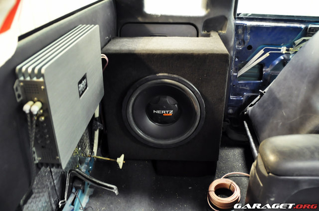

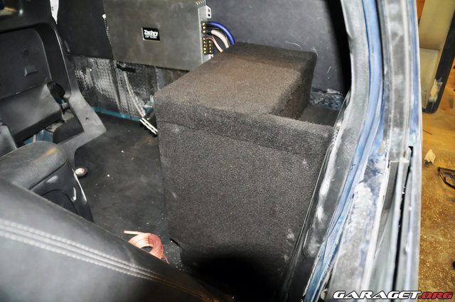

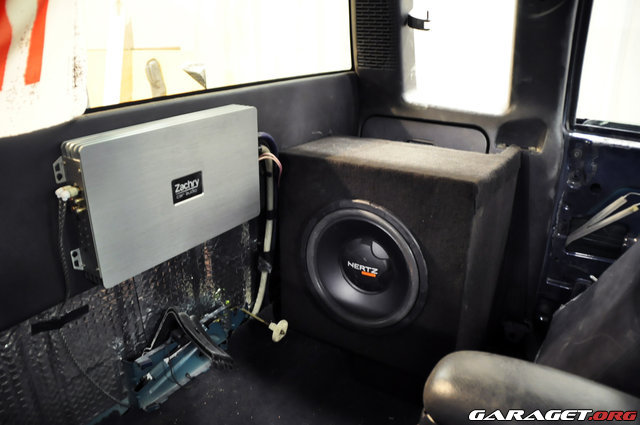

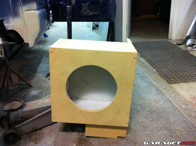

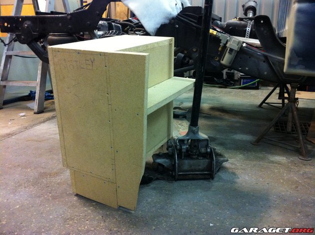

Nu har vi byggt klart baslådan.
Inte fullskruvad på bilden.
https://www1.garaget.org/gallery/images/140/139512/139512-5cd1ee14ff96bdf6002282249381500b.jpg
Vi gjorde en liten hylla i bak för att lägga lite nödvändiga saker som kan vara bra att ha med sig.
https://www1.garaget.org/gallery/images/140/139512/139512-f06a04c8606cfc930d97daa1cfc6476a.jpg
Inklädd och på sin plats.
https://www1.garaget.org/gallery/images/140/139512/139512-6ebe01d53a4aa0c71d94d9f7cb902376.jpg
https://www1.garaget.org/gallery/images/140/139512/139512-4952dc38778b9b3bf01a54e35dfa7933.jpg
https://www1.garaget.org/gallery/images/140/139512/139512-8569f25b5988deddc00031dcfdda35ce.jpg

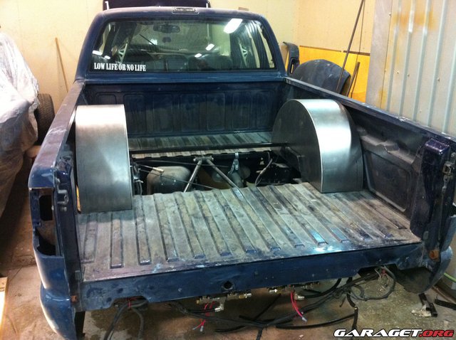

Bitarna börjar falla på plats....

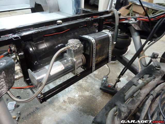

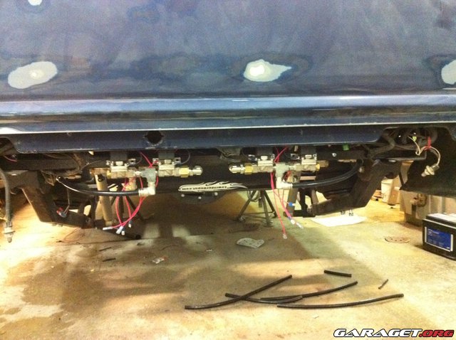

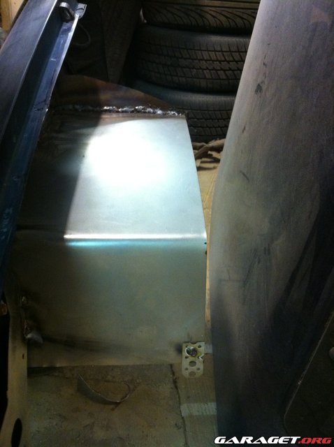

"hjulhusen" svetsade och på plats. Säkringsboxen och datorn har fått nya fästen på skärmarna. ABSn borta och ersatts av "proportion valve" då ABSn tog för stor plats!
Allt med luften och tryckmätare, tuta, kablar etc är dragna.

Idag kördes bilen iväg till Pickistummen för att lackeras!
lastad och klar
https://www1.garaget.org/gallery/images/140/139512/139512-f01b583184fe55638c6263b6b4ffa409.jpg
