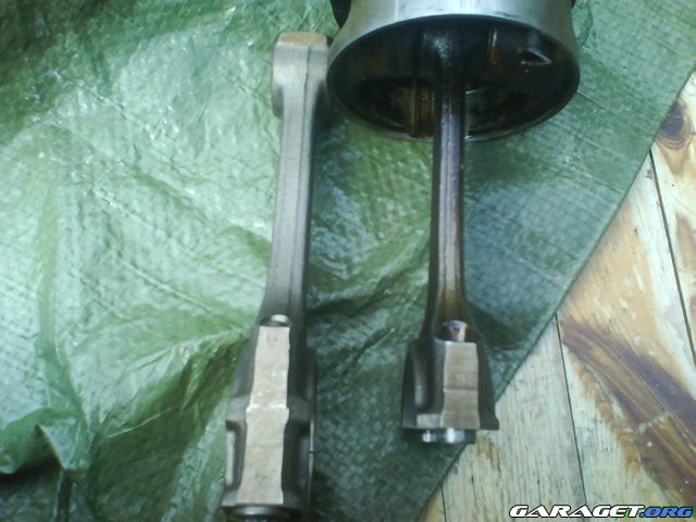

Tror dom är värd varenda hundralapp jag betalade smile
Orginal såg ju lite väl klena ut
https://www1.garaget.org/gallery/archive/134956/946138_c5yj9s.jpg
https://www1.garaget.org/gallery/archive/134956/946137_q1b0g2.jpg
Hmm tycker dom ser väldigt olika stora ut i "gropen". men det bör väl passa? blev lite nojjig nu men vill inte åka 5mil för att kolla om dom är lika tongue vi får hoppas på det bästa!

slipa bort gjutskägget på stakarna så att dom blir lika tunga smile den som väger minst behöver du inte slipa nått på. kom bara ihåg att ta  över fallen för sej själv och använd gärna en våg som har en tolerans på mindre än ett gram smile

Okej, det ska jag ordna! Tackar för tippset smile nu får man försöka låna till sig en våg av någon big_smile
2 122 Inlägg
8 juni 2010
gör samma sak med kolvarna. dock på insidan smile budget variant på balansering big_smile tror de skilde 0.4 gram mellan den tyngsta och den lättaste på min 142a och då var kolv ringar och allt sånt inräknat

Jo du kirre, vitsen är att allt ska väga likadant? så alla ska ner till den lättaste. Vill dubbelkolla så man inte har helt fel big_smile

ja precis. ta alla delar för sej bara. Bara stakarna först, sen över fallen. motorerna blir och gå mkt snyggare blir mindre obalans
