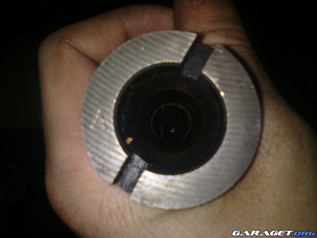

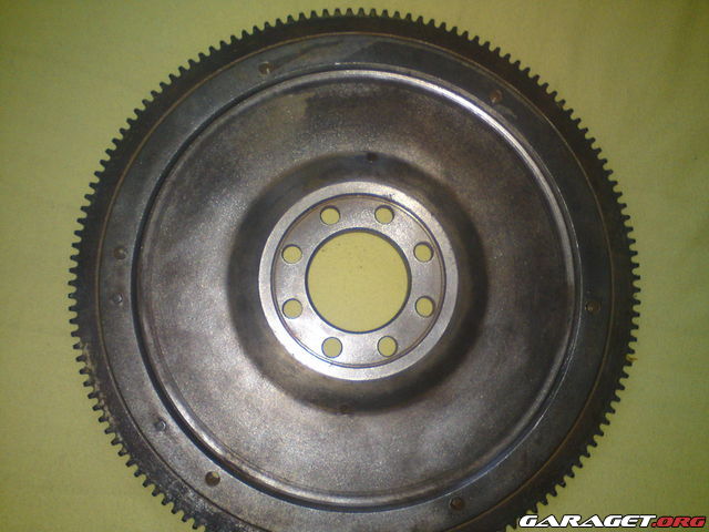

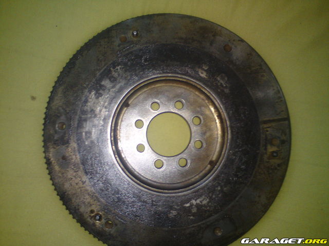

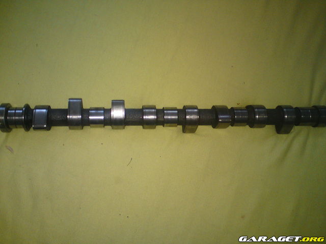

Plockade lös Kammen och slipade Svänghjulet inför örebro resan som förhoppningsvis blir på söndag eller måndag. Fått tag i låsring till kolvbulten nu iaf beställt från göteborg 8st! tongue Och förhoppningsvis kan jag fixa en portning i slutat av veckan också.
Var grymt jobbigt att slipa svänghjulet iallafall, legat ute i 12 år men tyckte jag fick till det hyffsat bra hoppas folkraceshoppen godtar arbetet jag gjort eller så gör jag lite mer ändå ^^
A-kammen

Svänghjulet
https://www1.garaget.org/gallery/archive/134956/954710_v2i10o.jpg
https://www1.garaget.org/gallery/archive/134956/954711_8yzuq1.jpg

Ska du lämna in så de lättar svänghjulet? smile ser riktigt bra ut annars!

Ska byta in svänghjulet till ett skellett, 4.7kg WUHU! tongue

Får du det nya helt gratis då? smile Hur blir det på tomgång kan det inte bli väldigt mkt vibrationer med lättare svänghjul?

Om det vore så väl tongue inbyte + 700kr så är det mitt, det är hämtpriset om jag åker till örebro och hämtar annars är det 875kr som gäller. Hört det ska bli lite ostabilt och Svårare att köra iväg men enligt dom som kört med det är det klart värt att skaffa ett när man ska ha en rolig bil. Och blir det allt för illa så går det byta tillbaka men hoppas att det kommer bli bra big_smile

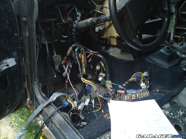

Har börjat dra kablarna lite smått och märka upp vad som är till vad. Den som känner sig sugen får gärna byta med mig wink
https://www1.garaget.org/gallery/archive/134956/956427_ryk1r7.jpg

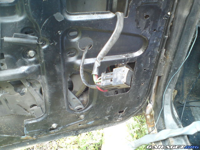

Lite lyx i vardagen ska man väl ha?
https://www1.garaget.org/gallery/archive/134956/956428_9a1k2h.jpg
Hade problem med att det var mycket kontakter som var klippta och kontakter som saknades färger som inte stämde mm. Så hörde av mig till förra ägaren om det var kabelhärvan till -75an eller om det var nyare, han trodde det var till en 87a. så det kan ju förklara lite tongue
