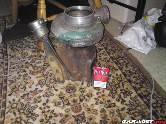

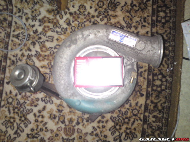

Ett paket ska vara påväg tror jag iallfall med en liten godisbit  smile En Holset Hx35 smile Nu till veckan ska jag komma iväg och fixa lamphållare till alla lampor och försöka dra sista elen och förhoppningsvis fixa lite inredning också:)

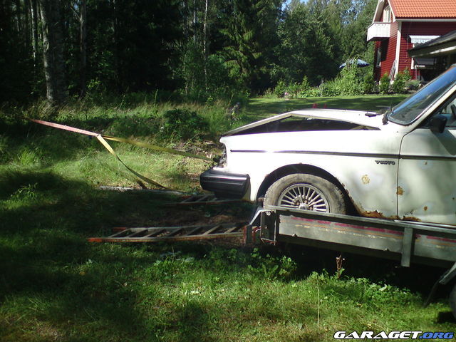

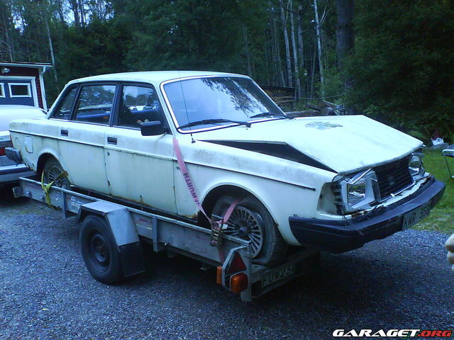

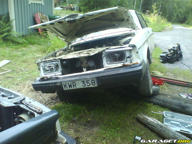

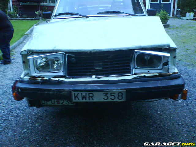

Bättre sent än aldrig men donator bilen eller vad man kan kalla det är hemma nu. så skrik om ni ska ha något slaktar hela bilen och är billig med delarna! Så imorgon drar det igång!!!
Ser lite ledsen ut om du frågar mig tongue
https://www1.garaget.org/gallery/archive/134956/967508_8vmwv7.jpg
https://www1.garaget.org/gallery/archive/134956/967510_pbyock.jpg
Om ni undrar varför den ser ut som den gör råkade jag bli prejjad av en traktor så bilen flög upp på släpet:lol:

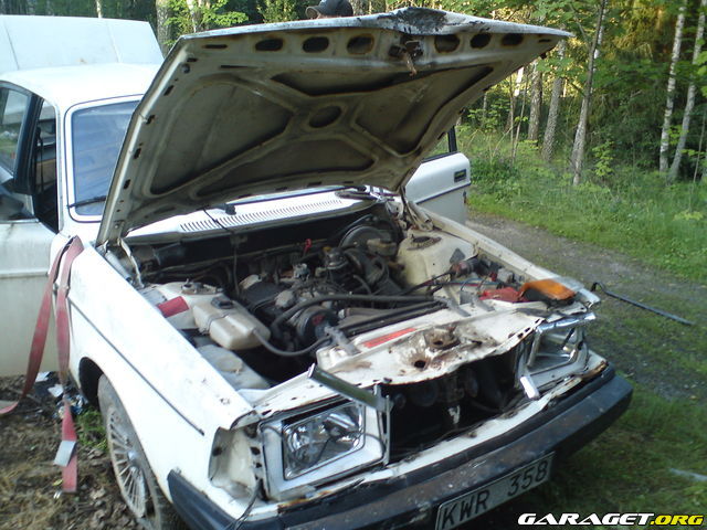

22 juli 2010

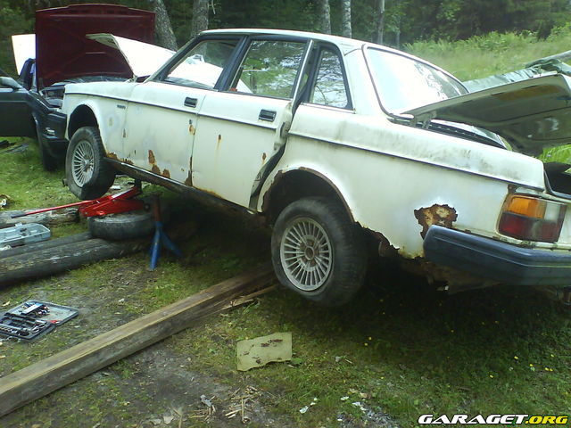

Inte mycket att säga men nånting fick man gjort iaf smile
Träd är inte så dumma när det är 4hjulspunka big_smile
https://www1.garaget.org/gallery/archive/134956/967989_jy1t4g.jpg
https://www1.garaget.org/gallery/archive/134956/967991_jdd7x2.jpg

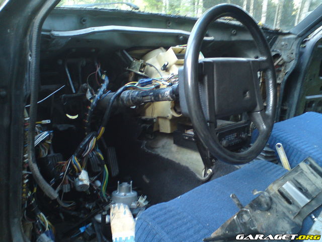

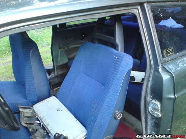

Fan vilken känsla att sätta i säten och sätta sig i dom, det har man längtat efter.
https://www1.garaget.org/gallery/archive/134956/967992_vzwzkw.jpg
Rattlåset var knäckt på andra bilen så blir till att få tag i ett helt istället vart en hel del funderingar kring styrstången som glappar en del tongue
https://www1.garaget.org/gallery/archive/134956/967994_tw1unf.jpg
Och den här jävla huven alltså. fram med koppar släggen och slå allt man kunde, polaren sa att det inte hjälpte med att rycka i öppnare och vi fick inte upp den så då gick man lös.
https://www1.garaget.org/gallery/archive/134956/967995_q37j1k.jpg
In med skiten så tog vi kvällen. Imorn ska jag passa huset där jag har bilen så ska försöka putsa turbon lite som jag fått och riva motorn på donatorbilen och sno låsringen.

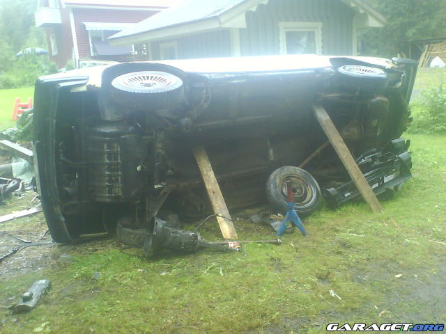

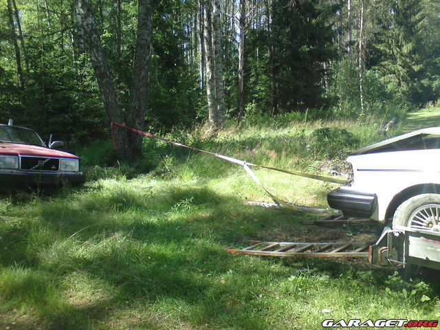

Snabb update när min sitter i väntan. Håller på att ska välta bilen inte det lättaste som jag trodde det var tongue
Men men hjälp är påväg! och då ska jag få mina låsringar!!! big_smile

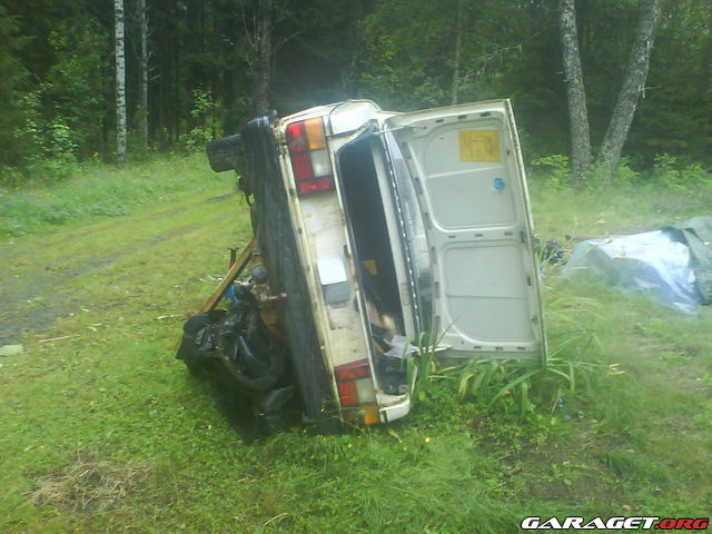

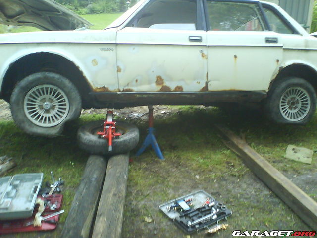

Bilen blev vält gick smidigt med lite mer folk. Motorfästena var av så slapp skruva där tongue ryckte loss kardan, lådan, slängde ur motorn och rensade upp på backen och la tillbaka alla stockar. Så idag kommer pappa hem bilen står på sidan det regnar som fan ute och jag kan inte göra mycket mer då jag är lite allergisk mot regn wink Ska bli roligt att få telefonsamtal av han senare, tror inte kärringen hans är så glad på mig då, men det är smällar man får ta cool Imorgon blir det förhoppningsvis till att köpa en kolvringskompress och montera ihop bottendelen, få loss tanken rycka länkarmarna välta rätt bilen och börja kapa (obs! förhoppningsvis wink )

Så här såg det ut när jag plockade ihop verktygen för att ta kvällen:P

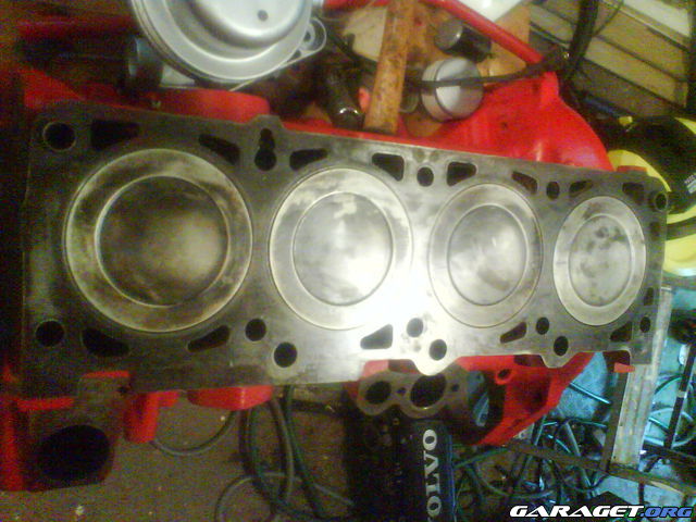

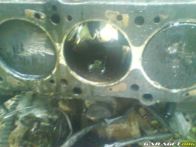

Misshandlade kolvarna lite men jag fick ut vad jag ville ha ut big_smile

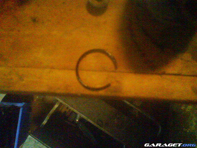

Och här är den efterlängtade lilla ringen!!!
https://www1.garaget.org/gallery/archive/134956/969051_gmbv4u.jpg

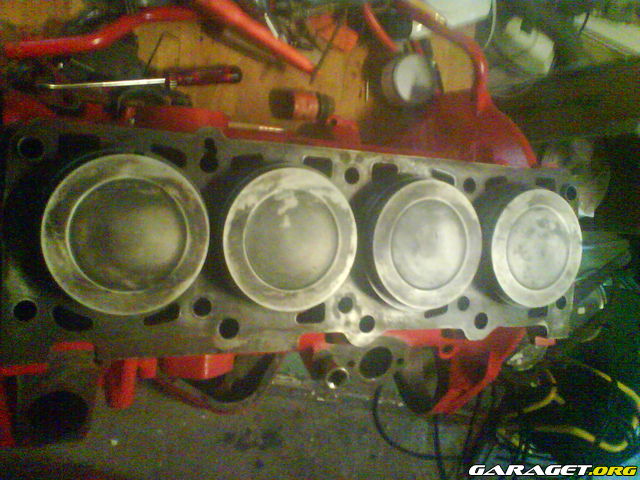

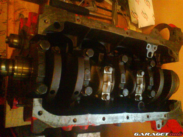

Smockat ner kolvarna
https://www1.garaget.org/gallery/archive/134956/981012_d8bsri.jpg
Momentdragit underdelen
https://www1.garaget.org/gallery/archive/134956/981013_ug8ytr.jpg

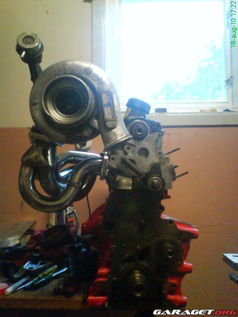

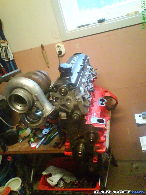

Provade för att se hur det kommer se ut
https://www1.garaget.org/gallery/archive/134956/981016_dqw9mg.jpg
https://www1.garaget.org/gallery/archive/134956/981017_canz0i.jpg

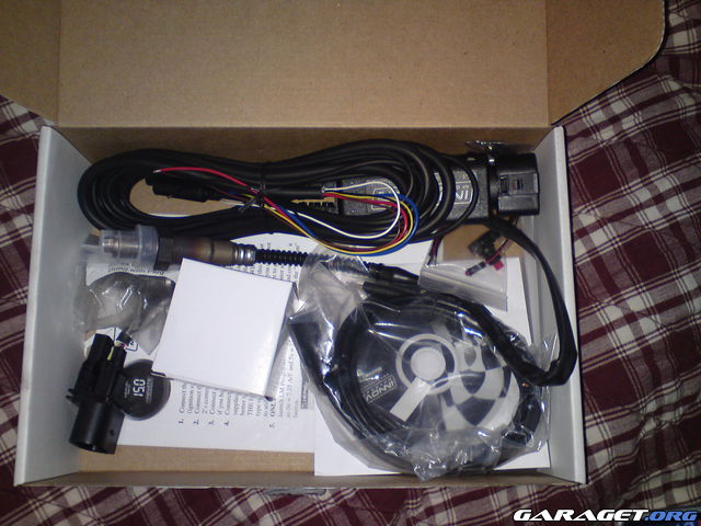

Och så har lite saker från utlandet kommit hem också, bredbandslambda och ms kabel, när löningen kommer så löder mofid ihop en box åt mig smile
https://www1.garaget.org/gallery/archive/134956/981018_puu1au.jpg
https://www1.garaget.org/gallery/archive/134956/981020_kr44o7.jpg
Och så ställde jag ventilspelet för första gången i mitt liv också, var lite klurigt i början när jag inte visste hur jag skulle göra men nu ska det vara 0.35 på alla iallafall
