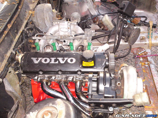

Så slänger jag in lite bilder också smile

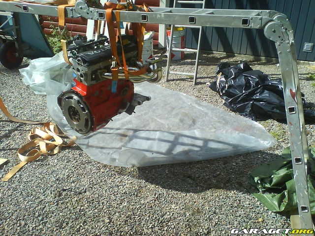

Nästa gång vet jag att det blir en riktig motorlyft för det var jobbigt att göra det på 2 personer så som vi hade motorn nu.
https://www1.garaget.org/gallery/archive/134956/988158_051b3x.jpg
men ingenting är omöjligt wink
https://www1.garaget.org/gallery/archive/134956/988163_h3h4vh.jpg

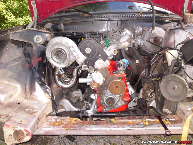

Skulle nog ha slipat rent motorutrymmet och få på färg. men blir inte mycket plåtarbete detta året utan vill bara få igång den och se så det lirar. blir total rostlagning + lackering nästa år förhoppningsvis.
https://www1.garaget.org/gallery/archive/134956/988165_foldhq.jpg
Rent var det inte här inte lol

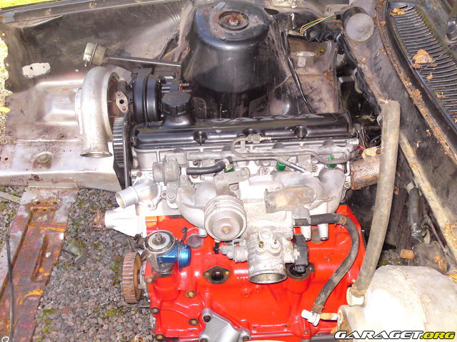

https://www1.garaget.org/gallery/archive/134956/988168_66l5ag.jpg
https://www1.garaget.org/gallery/archive/134956/988170_4j606k.jpg

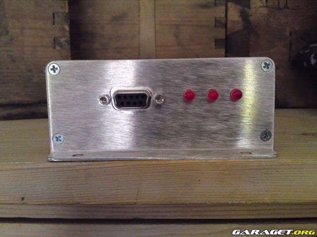

Och en liten bild på MS-boxen
https://www1.garaget.org/gallery/archive/134956/988171_q3g0qu.jpg

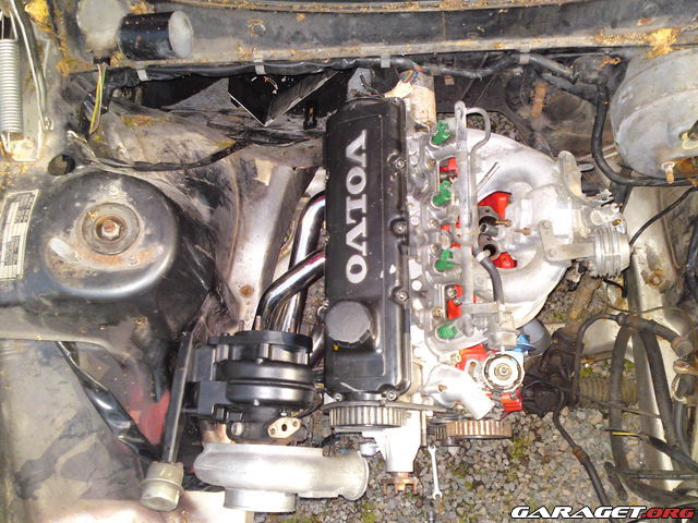

Orkade inte pilla något mer idag förhoppningsvis har jag ett par timmar över imorgon så kanske man kan få dit växellådan, blir en m45 till att börja med, inte vad jag räknat med men blir som det blir när den ryker blir det troligen m90.
Sitter och väntar på polerad remskiva till vattenpumpen och remskivan på vevaxeln och då monterar jag allt i framänden på motorn.

Gött å se motorn på sin rätta plats smile. Dock blir jag lite skeptisk på grenröret. Kommer bli tajt och många böjar med tryckrören va jag ser på bilderna för tillfället åtminstone, men du kommer få fin plats för en downpipe så +/- där. Men det lär ju funka bättre än 740-grenröret jag kör på tongue. Värre strypt grenrör får man nog leta efter wink

Ja grenröret var ett av mina mindre bra köp, var tvungen kapa i flänsen borra upp hålen till pinbulltarna då det inte passade och nu måste jag korta av skruvarna till turbon för att kunna sätta fast den så jao inte direkt nöjd med det. Får lära mig att snickra ett eget när det är dags att byta

Det är väl typ samma som kl-racing, å några andra webbutiker har eller? Det blir i alla fall en "Bling-Bling" faktor med detta grenrör dock wink
Det svåra är inte att sätta ihop ett, det är hur man ska gå till väga med att dra rören, så att säga. Och ifall du kan TIG svetsa är det ett + i kanten. Men kolla dessa länkar vetja så ser du hur man går till väga för att bygga ett typ exempel bara. Och hur olika grenrören kan se ut.
http://forum.savarturbo.se/viewtopic.php?t=19515
http://www.sdsefi.com/techheader.htm

aa är det från kl-racing. och tigen har jag kört så det bör inte va något problem. Är just precis som du säger att det är hur rören är dragna som jag har undvikit att tänka på tongue Tackar för länkarna får försöka tänka till något snyggt framöver big_smile

För att få plats samtidigt som du får ett bra flöde, skulle jag göra nåt liknande som bilderna 3 å 4 på sävarturbo länken. Tror det grenröret var gjort för 240/740 å 940, ej säker dock.
