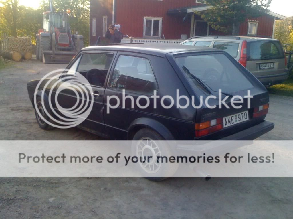

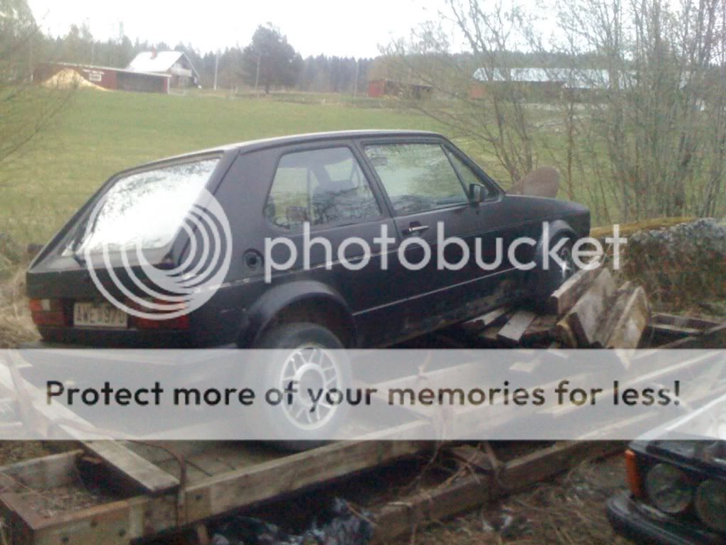

Upptäckten!, Såg bilen hos en polare och blev som lite sugen !
http://i971.photobucket.com/albums/ae192/Mk1Trinket/Mk1%20Golf%20gti%20special/IMG_0389.jpg
Efter någon dags fundering blev det hämtning av goffen eller ska jag säga 500kr:s bilen ^^
http://i971.photobucket.com/albums/ae192/Mk1Trinket/Mk1%20Golf%20gti%20special/IMG_0456.jpg

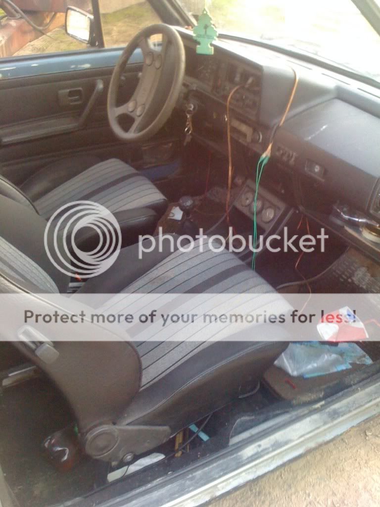

Dock lite less o se en så sliten inredning men det ordnar sig med tiden!
http://i971.photobucket.com/albums/ae192/Mk1Trinket/Mk1%20Golf%20gti%20special/IMG_0457.jpg

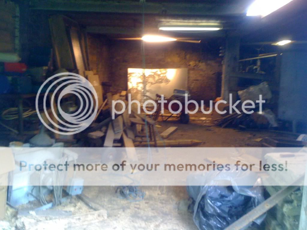

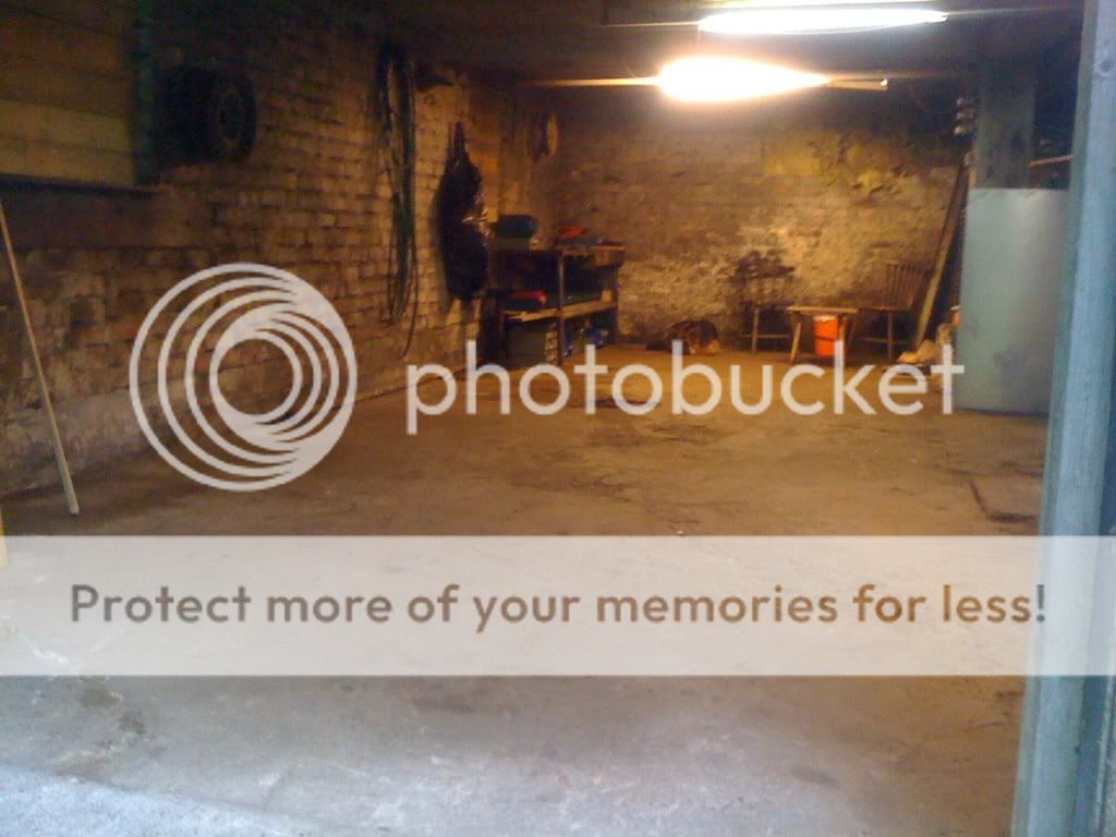

Mitt blivande garage xD
http://i971.photobucket.com/albums/ae192/Mk1Trinket/Mk1%20Golf%20gti%20special/IMG_0471.jpg
Efter ca 6 timmar städning så får man fan in bilen där big_smile
http://i971.photobucket.com/albums/ae192/Mk1Trinket/Mk1%20Golf%20gti%20special/IMG_0473.jpg
Inredningen som var så jävla sleten , ÅKTE UT PÅ DIREKTEN !
http://i971.photobucket.com/albums/ae192/Mk1Trinket/Mk1%20Golf%20gti%20special/IMG_0476.jpg

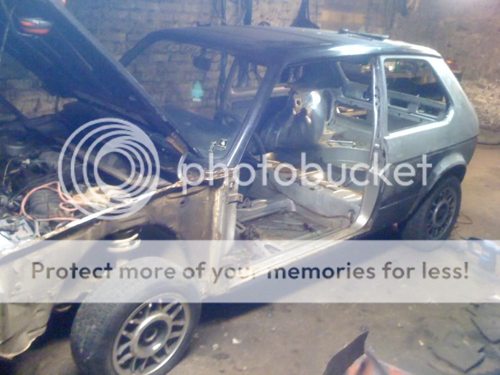

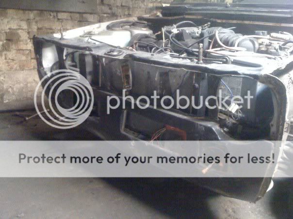

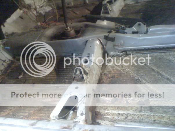

Senare blev resten av bilen utsatt för ner montering!
http://i971.photobucket.com/albums/ae192/Mk1Trinket/Mk1%20Golf%20gti%20special/IMG_0477.jpg
http://i971.photobucket.com/albums/ae192/Mk1Trinket/Mk1%20Golf%20gti%20special/IMG_0478.jpg
http://i971.photobucket.com/albums/ae192/Mk1Trinket/Mk1%20Golf%20gti%20special/IMG_0479.jpg

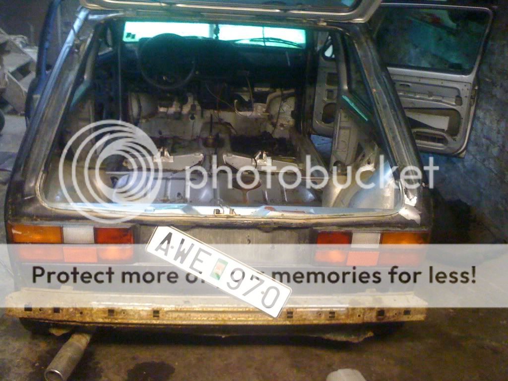

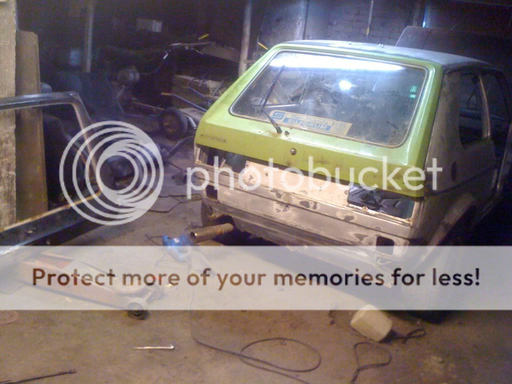

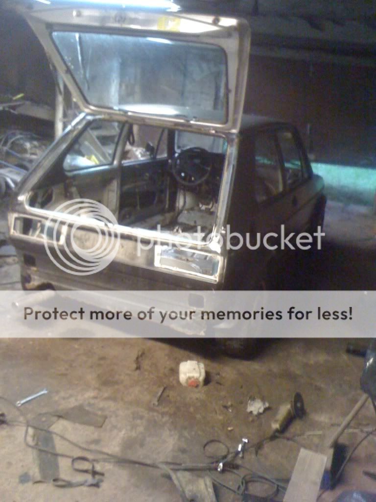

Sen var man tvungen att byta ut bagageluckan pga ROST VM !
så blev en grön utan rost for freee big_smile
http://i971.photobucket.com/albums/ae192/Mk1Trinket/Mk1%20Golf%20gti%20special/IMG_0481.jpg

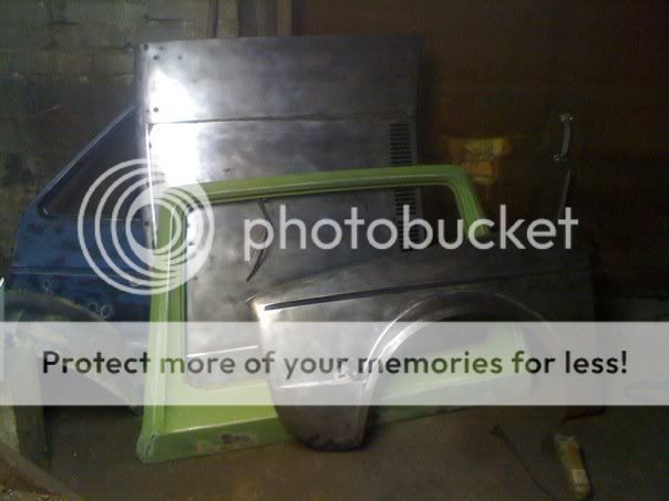

Nu återstår endel slipning, rostlagning, spackling och köp av ny framskärm höger sida med mera ..
Fler bilder kommer !
http://i971.photobucket.com/albums/ae192/Mk1Trinket/Mk1%20Golf%20gti%20special/IMG_0482.jpg

vad hände med inredningen? skulle vilja ha sådana framsäten.. sedan kan jag säga att förtunning kan ske på olika vis beroende på hur bra man är.

Inredningen finns kvar och kommer att sättas in i bilen igen efter sådär  20st burkar klädestvätt och 2 timmars dammsugning med mera haha ^^

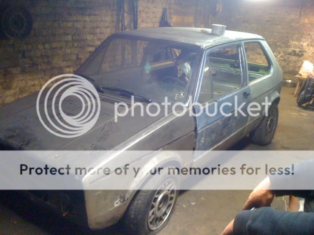

Fronten blir ju rolig att slipa .. NOT !
http://i971.photobucket.com/albums/ae192/Mk1Trinket/Mk1%20Golf%20gti%20special/35694_10150200225655191_704230190_1.jpg
Nästan färdig slipat där .. lite fin lir kvar!
http://i971.photobucket.com/albums/ae192/Mk1Trinket/Mk1%20Golf%20gti%20special/35694_10150200222055191_704230190_1.jpg
Asfaltsmattorna gick ju bra tt få bort iaf big_smile Värmepistol + väggskrapa big_smile
http://i971.photobucket.com/albums/ae192/Mk1Trinket/Mk1%20Golf%20gti%20special/35694_10150200223275191_704230190_1.jpg
Fler bilder kommer om nån dag för ikväll blir det bogsera bilen till farsans firma för
Rost lagning hela kvällen ikväll big_smile tur man e svetsare iaf haha ^^
