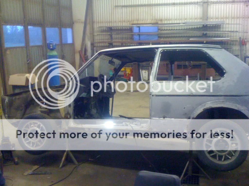

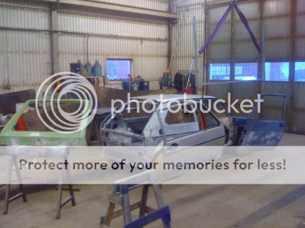

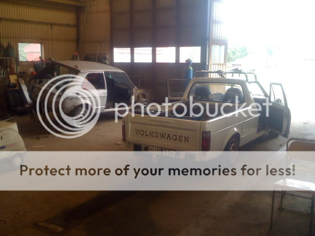

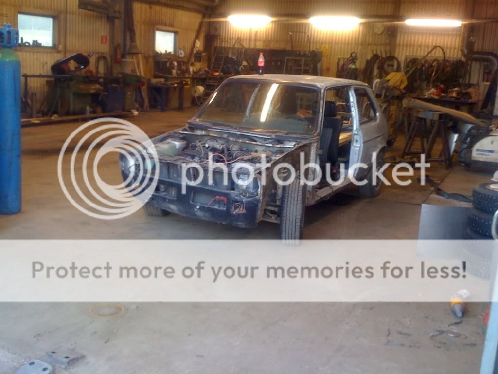

Bilen på plats i farsans verkstad big_smile
http://i971.photobucket.com/albums/ae192/Mk1Trinket/Mk1%20Golf%20gti%20special/IMG_0499.jpg

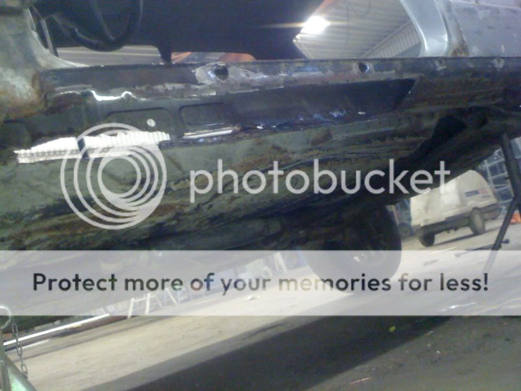

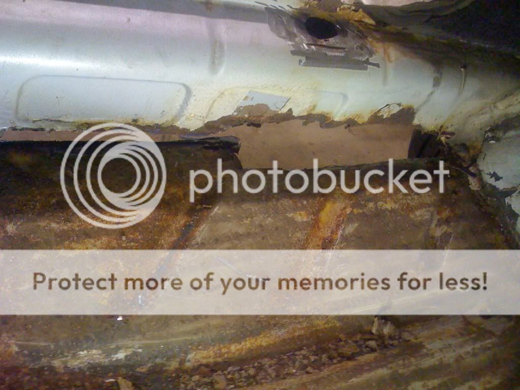

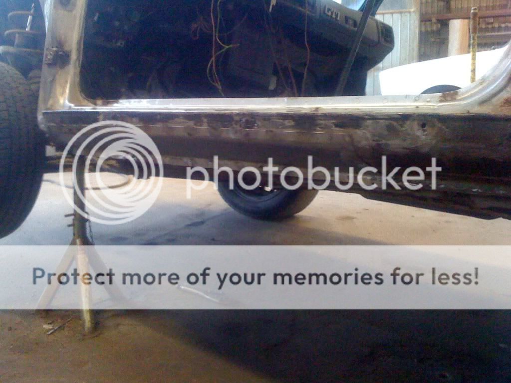

Inte så lite rost som sagt xD
http://i971.photobucket.com/albums/ae192/Mk1Trinket/Mk1%20Golf%20gti%20special/IMG_0501.jpg

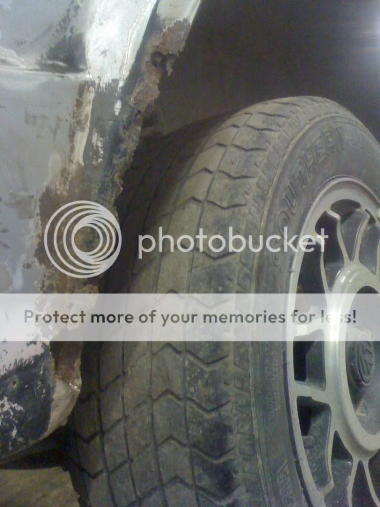

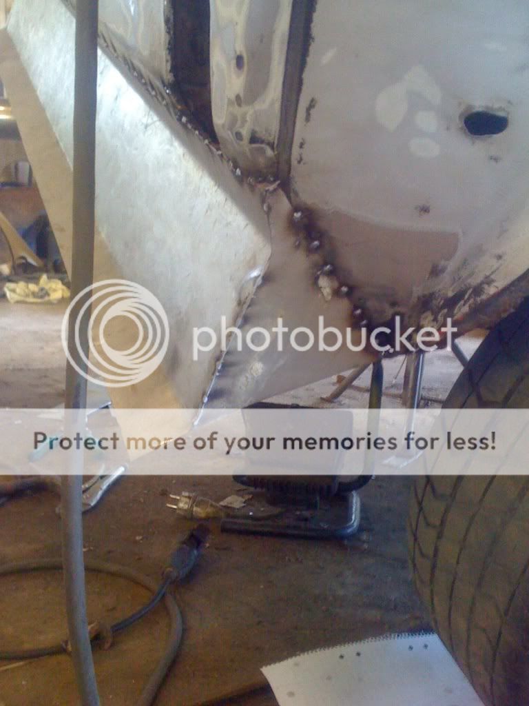

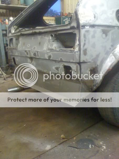

Känner mig inte taggad för dessa skärmkanter sad , Tips nån ?
http://i971.photobucket.com/albums/ae192/Mk1Trinket/Mk1%20Golf%20gti%20special/IMG_0502.jpg

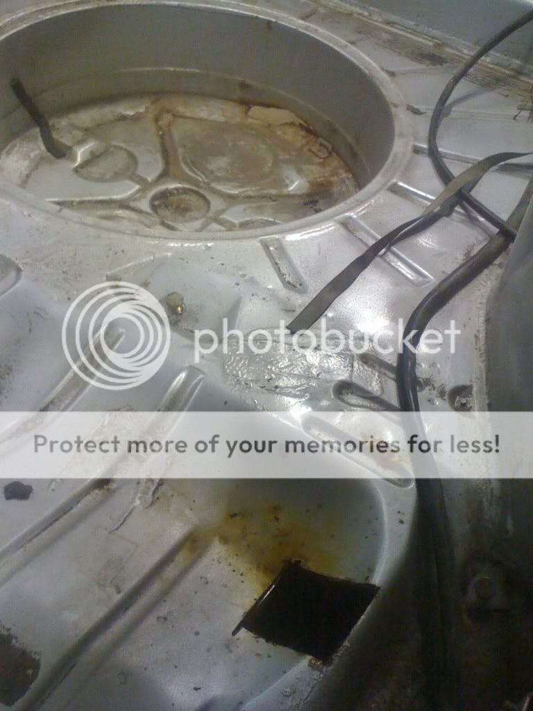

Fler hål xD , dock är det "fyrkantiga" hålet lagat men
reservhjuls baljan är kvar för fix xD

Ser ut å bli fint detta.
Skärmen där e det ju ba kapa bort allt det ruttna å knacka till en ny plåtbit, svetsa på och spackla till det. Gjorde det på min å verkar bli bra, fast jag har plastbreddarna på min så dom förlåter ju lite i finnishen.

Annars finns skärmkanter att köpa löst, bara att kapa av det gamla och sy fast med lite migtråd. Blir nog mkt snyggare än att bocka/knacka egna. Jag har inte vågat plocka av mina skärmbreddare än, vill inte veta hur det ser ut under tongue

Jodå det e klart big_smile , men rätt bra tips som mrpete  kom med oxå att köpa lösa som bara är att sy ihop big_smile , men iofs så kan jag nog ta mig för o göra dom själv endå och skulle det bli dåligt så har jag Gti breddare att smiska dit haha big_smile

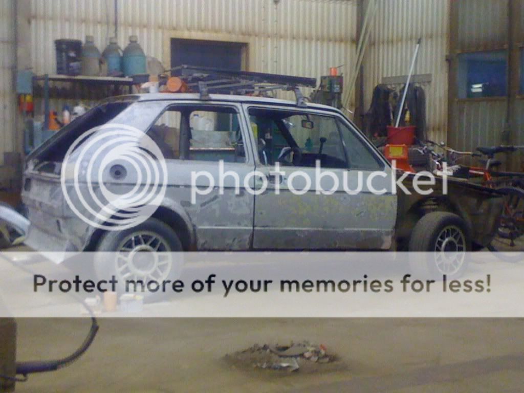

Har byggt till en ny bakläpp då den gamla rostat bort xD
http://i971.photobucket.com/albums/ae192/Mk1Trinket/Mk1%20Golf%20gti%20special/IMG_0544.jpg
Ingen super avancerad bakläpp men kan bli bra tillslut big_smile
http://i971.photobucket.com/albums/ae192/Mk1Trinket/Mk1%20Golf%20gti%20special/IMG_0545.jpg

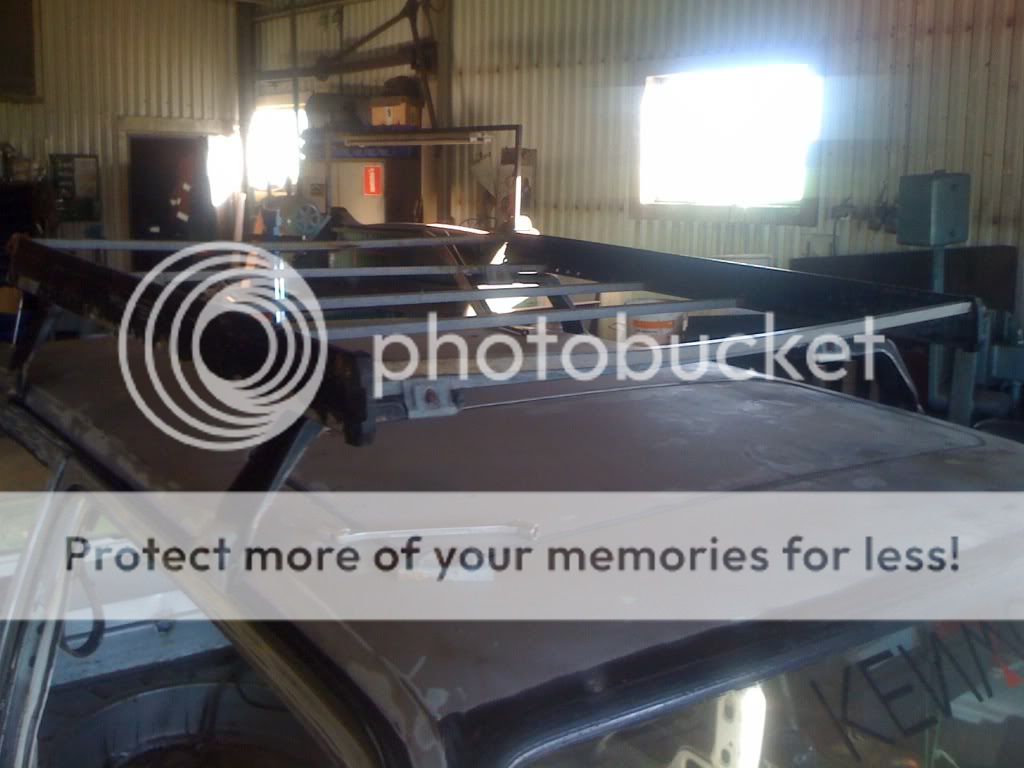

Haha lite fult att jag råkade springa på ett takräcke ute i skogen xD
http://i971.photobucket.com/albums/ae192/Mk1Trinket/Mk1%20Golf%20gti%20special/IMG_0550.jpg
Takräcket behöver en hel del jobb tror jag om jag nu inte fixar ett annat

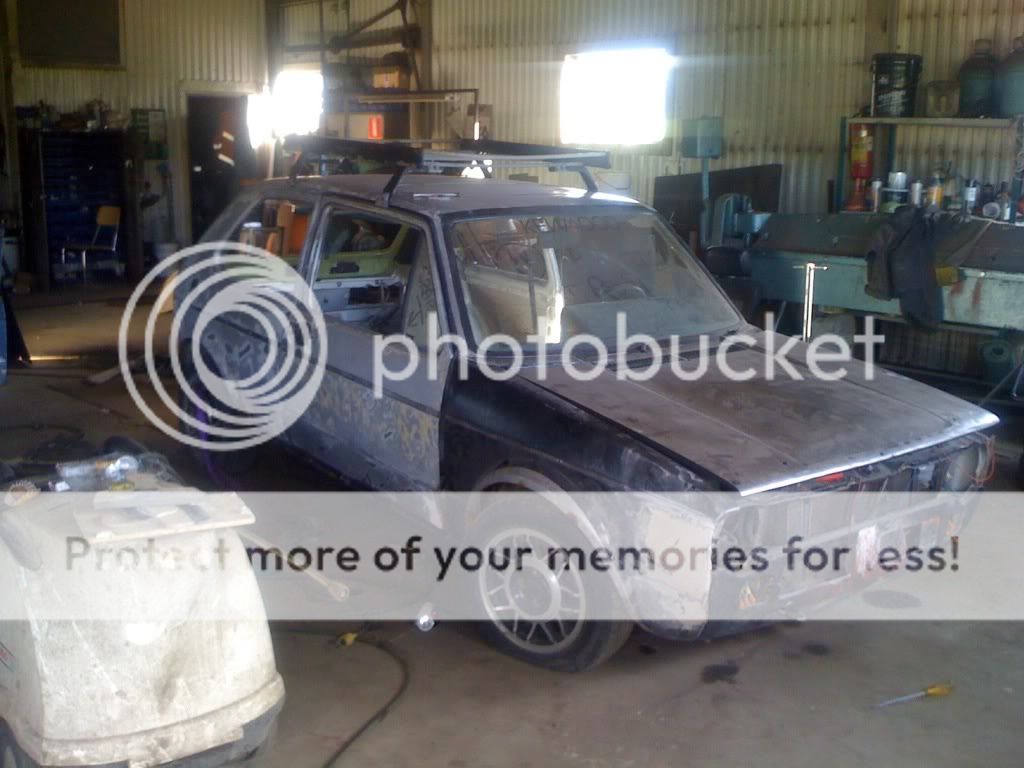

http://i971.photobucket.com/albums/ae192/Mk1Trinket/Mk1%20Golf%20gti%20special/IMG_0551.jpg

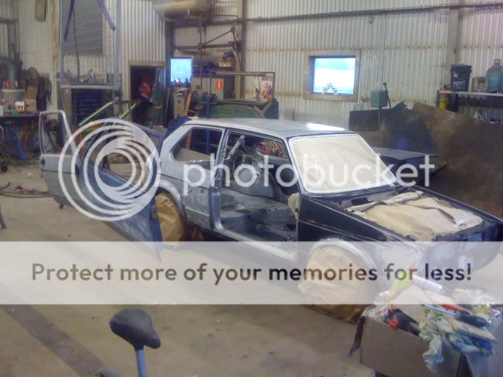

Spackla , spackla , slipa slipa , fy fan vad less jag var när jag tog den här bilden !

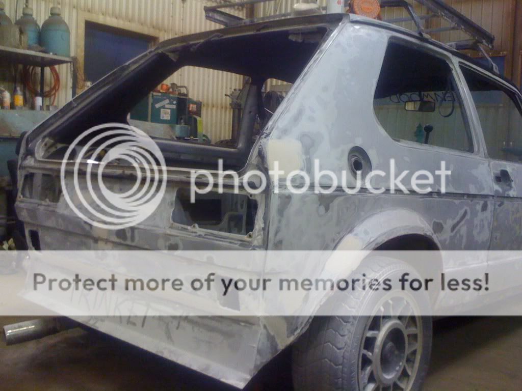

http://i971.photobucket.com/albums/ae192/Mk1Trinket/Mk1%20Golf%20gti%20special/IMG_0552.jpg
på den här bilden har det inte hänt så mkt men
har för mig att jag  inte ville/orkade slipa o spackla mer ...
http://i971.photobucket.com/albums/ae192/Mk1Trinket/Mk1%20Golf%20gti%20special/IMG_0553.jpg

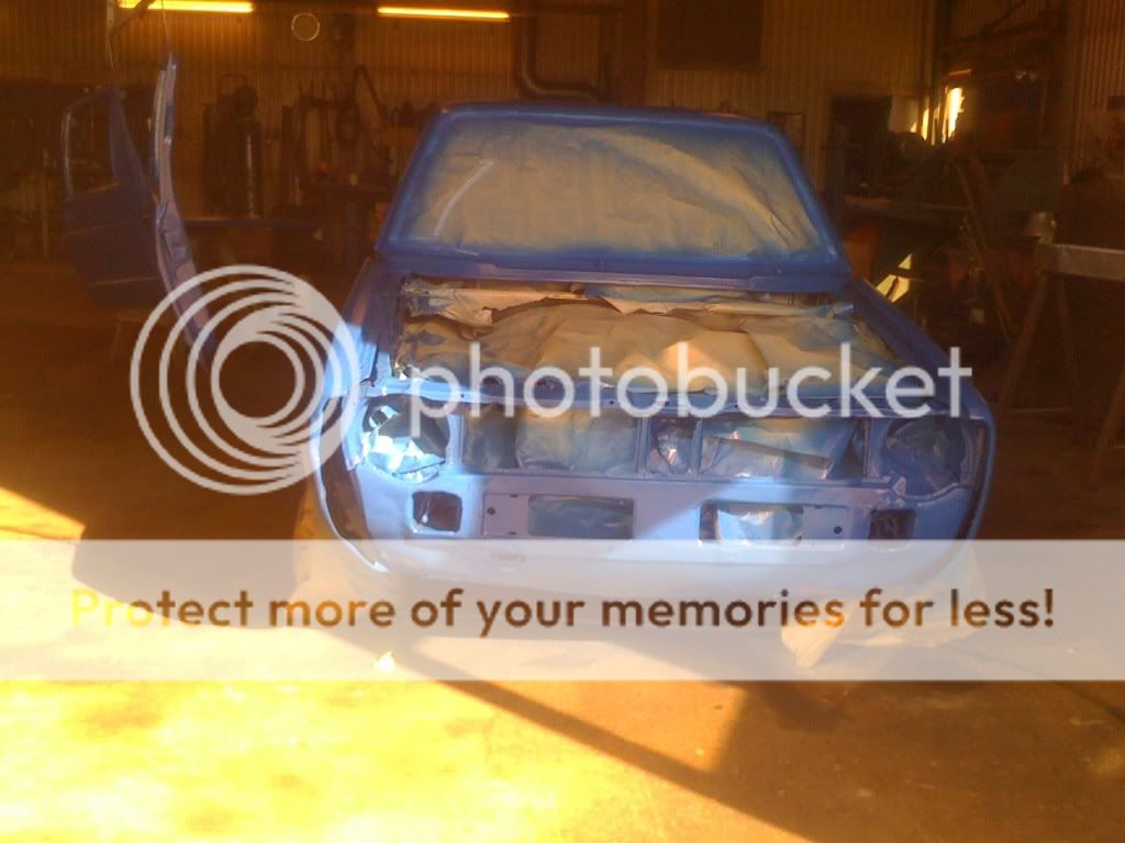

Så jag sa till mig själv "SKITSAMMA!" nu blire en bil att åka i över vintern
så nu jävlar blire maskering xD

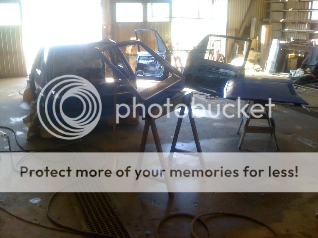

http://i971.photobucket.com/albums/ae192/Mk1Trinket/Mk1%20Golf%20gti%20special/IMG_0556.jpg

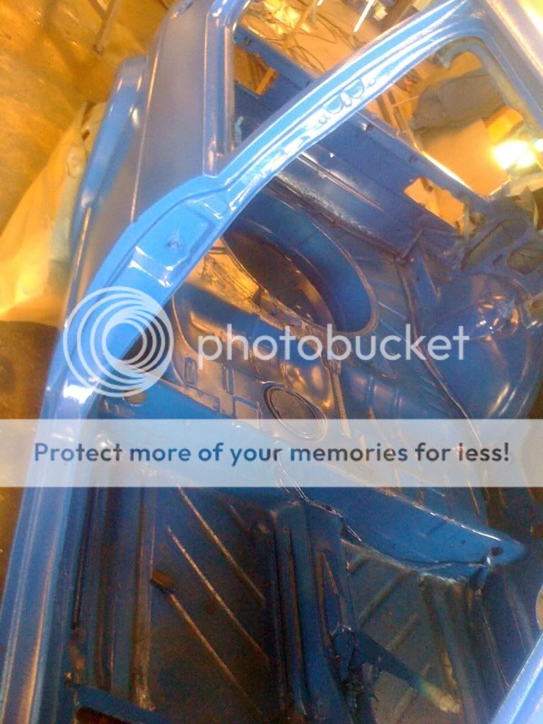

Då var den redo för en dynamit gubbe i den blå färghinken!

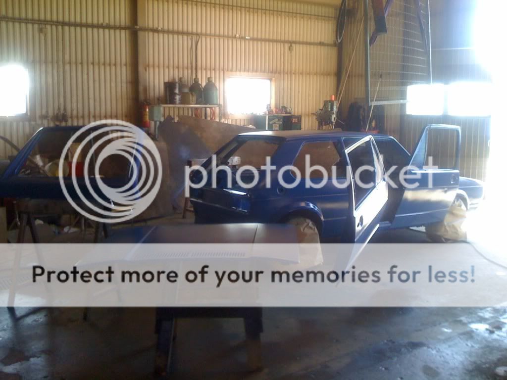

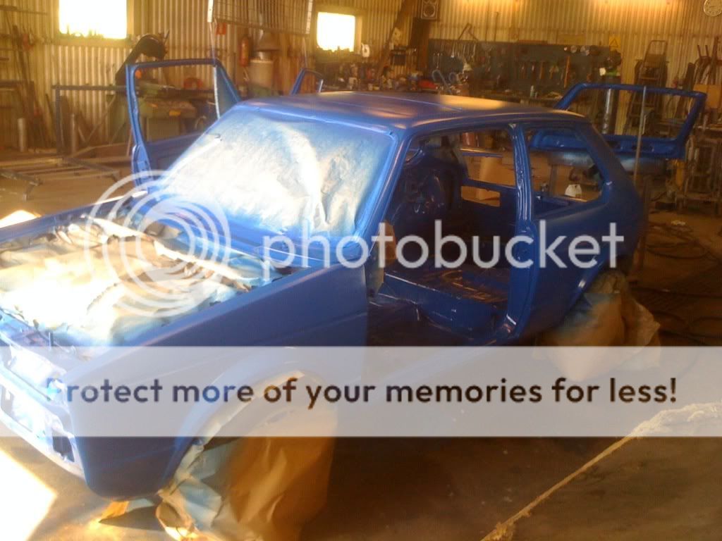

http://i971.photobucket.com/albums/ae192/Mk1Trinket/Mk1%20Golf%20gti%20special/IMG_0557.jpg

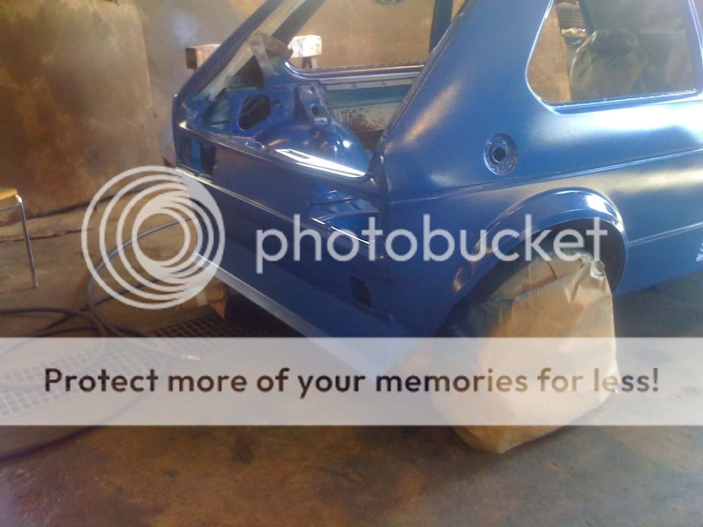

En sprängladdning senare och den är blå big_smile
http://i971.photobucket.com/albums/ae192/Mk1Trinket/Mk1%20Golf%20gti%20special/IMG_0558.jpg
http://i971.photobucket.com/albums/ae192/Mk1Trinket/Mk1%20Golf%20gti%20special/IMG_0559.jpg
http://i971.photobucket.com/albums/ae192/Mk1Trinket/Mk1%20Golf%20gti%20special/IMG_0560.jpg
http://i971.photobucket.com/albums/ae192/Mk1Trinket/Mk1%20Golf%20gti%20special/IMG_0561.jpg
http://i971.photobucket.com/albums/ae192/Mk1Trinket/Mk1%20Golf%20gti%20special/IMG_0563.jpg
