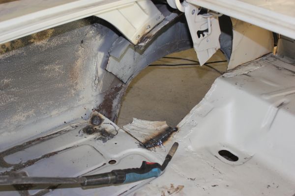

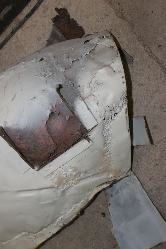

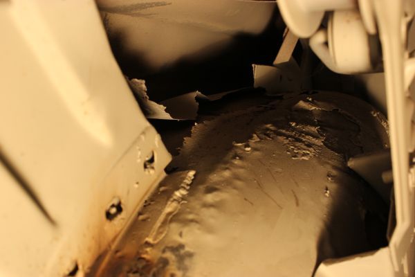

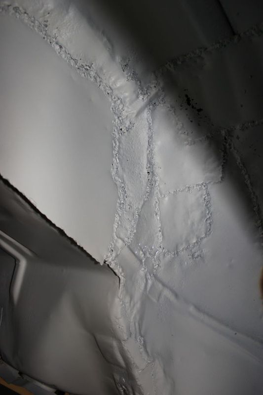

Två och ett halvt år sedan förra inlägget gjordes... Så vad har hänt!?
Ja inte mycket, fram tills för två veckor sen! Då ställde min nya sambo kravet att jag skulle bygga klart bilen!! (Bra tjej, tror jag behåller hon!)
Eftersom innerskärmarna bak är fixade av nån amerikan, så beslutade jag att kapa bort dom helt och bygga nya! Och då föddes tanken på att bygga i lite mer klassiskt Prostreetstuk (känns som alla kör Protouring nu förtiden). Så det blir stora hjul och förhoppningsvis en hyffsat stor/kul motor (förgasare? Kompressor...?).

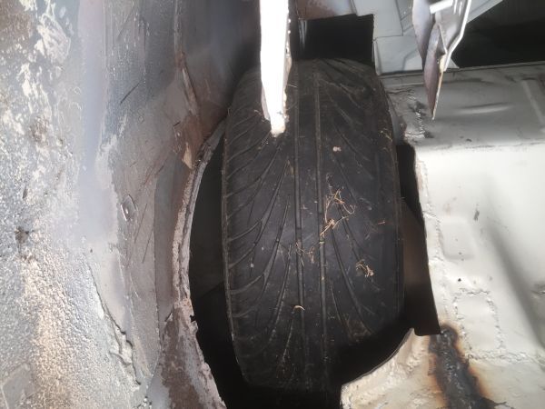

Kapandet fortsätter!!
http://i133.photobucket.com/albums/q55/Munkmeister/IMG_3113_zpswvpk95j4.jpg
Letade fram det största däcket jag kunde hitta i garaget för att mäta lite vad man kan tänkas få in sen. Däcket på bilderna är ett 235/20-19 däck, så 255or borde man ju få in sen. (Drag-radialer då)
