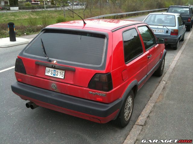

Projektet är altså en Golf GTI -88 med 8 ventilers motorn och katalysator sad
Tanken är att ha den som andrabil och vinterbil. Inhandlades billigt och projektet ska inte heller kosta för mycket. Målet för projektet är att få bilen felfri, rostfri och snäppet roligare att köra än original. Så istället för att trimma ska den rensas/lättas och få en mer racing/rally inspirerad look an originalet.

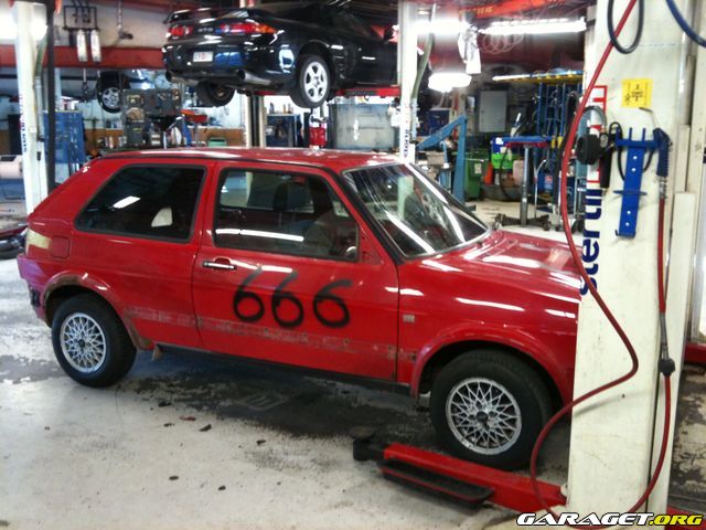

Vid inköp verkade den vara i hyffsta skick:
https://www1.garaget.org/gallery/archive/14079/949789_keug75.jpg
https://www1.garaget.org/gallery/archive/14079/949790_hrbv0n.jpg

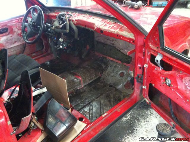

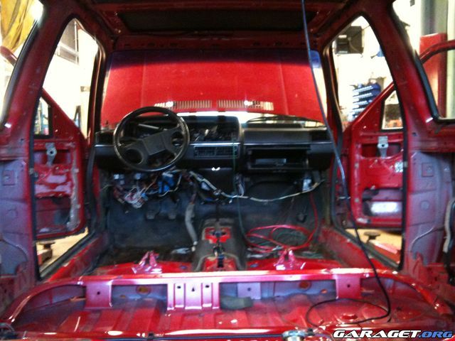

Vad jag fått gjort hittils är rensat inredning:
https://www1.garaget.org/gallery/archive/14079/949811_ybbjfy.jpg
https://www1.garaget.org/gallery/archive/14079/949815_pzlybk.jpg

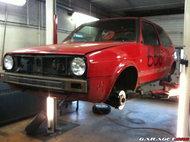

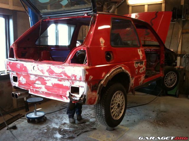

rensat utsidan:
https://www1.garaget.org/gallery/archive/14079/949816_y2gfn3.jpg
https://www1.garaget.org/gallery/archive/14079/949818_aui6i9.jpg

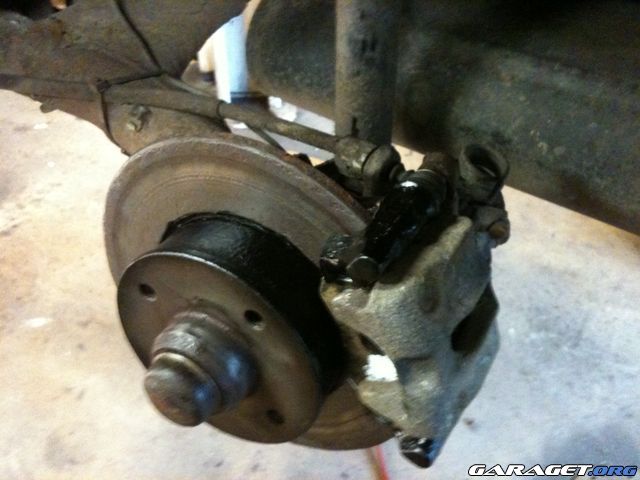

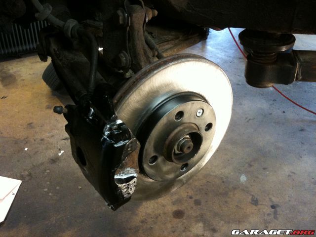

Gått igenom bromsar och hjullager:
https://www1.garaget.org/gallery/archive/14079/949822_rlimo2.jpg
https://www1.garaget.org/gallery/archive/14079/949823_c0vlas.jpg

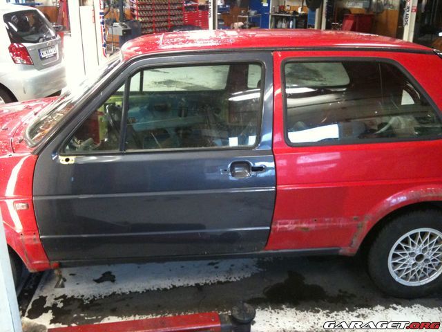

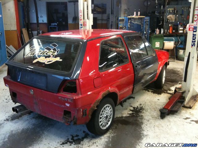

Bytt dörrar och bagagelucka till rostfria dock äldre modeller:
https://www1.garaget.org/gallery/archive/14079/949821_3p1lw7.jpg
https://www1.garaget.org/gallery/archive/14079/949820_204d0y.jpg

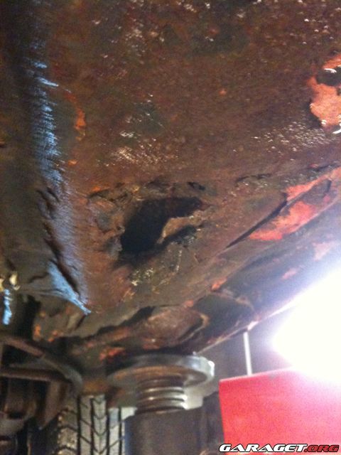

I helgen ska rosten lagas, mutat till mig en proffs svetsare (Farsan) för att punkta på nya trösklar (ekonomiplåt) och lös plåt vart det behövs. Rosthål har jag hittat i både yttre och inre trösklar, bakskärmen som syns väl på bilden, hela bak kanten, golvet under förarstol och under baklyktor. Sen finns det lite oseriösa lagningar på golvet längst fram som ska göras om. Sen ska antennhål (både tak och v.f. skärm), torkar och spolarhål på bagagelucka, VW-märke bak också svetsas igen så han har att göra tongue
Men PS bilden är målet.

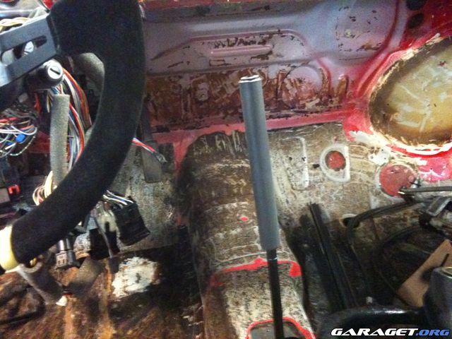

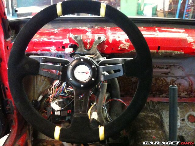

Ny mocka ratt, lite mer känsla än originalet.
https://www1.garaget.org/gallery/archive/14079/950122_mq4ojk.jpg
Egentillverkad växelspak, gamla golfbollen var både ful och för långt nere.
https://www1.garaget.org/gallery/archive/14079/950124_g10pnw.jpg

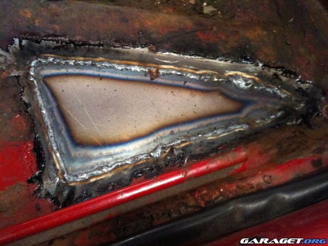

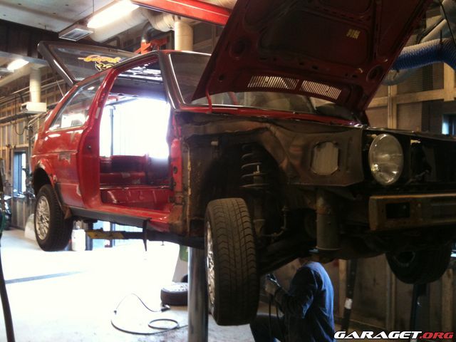

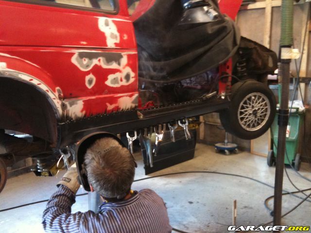

Projektet har framskridit lite idag. Fick tag på trösklar så bytt yttre och inre på vänstra sidan och lagat golvet på vänstra sidan. Börjat även kapa lite rutten plåt loss.
Inner tröskel på väg på:
https://www1.garaget.org/gallery/archive/14079/955001_y17tre.jpg
Ytter tröskeln på:
https://www1.garaget.org/gallery/archive/14079/955008_ncq1av.jpg
Golv v.b:
https://www1.garaget.org/gallery/archive/14079/955011_dn0vws.jpg
Demonterat lite mer inför lagningen:
https://www1.garaget.org/gallery/archive/14079/955003_vojxao.jpg
https://www1.garaget.org/gallery/archive/14079/955007_du1f35.jpg
Hittade lite ren plåt bakom rosten:
https://www1.garaget.org/gallery/archive/14079/955006_jpns4j.jpg
Kapat bort det ruttna under lyktan bak:
https://www1.garaget.org/gallery/archive/14079/955005_ljri04.jpg
Imorgon ska trösklarna på andra sidan bytas och skärmen lagas upp. Ev. börja svetsa häcken om det finns tid/ork.
Senast redigerat av Pukadjuret (25 juni 2010)

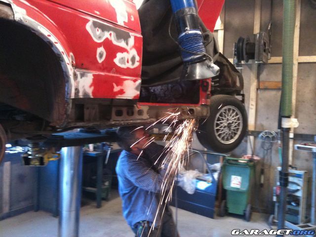

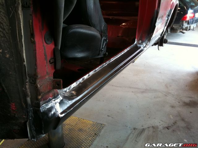

26 juni 2010

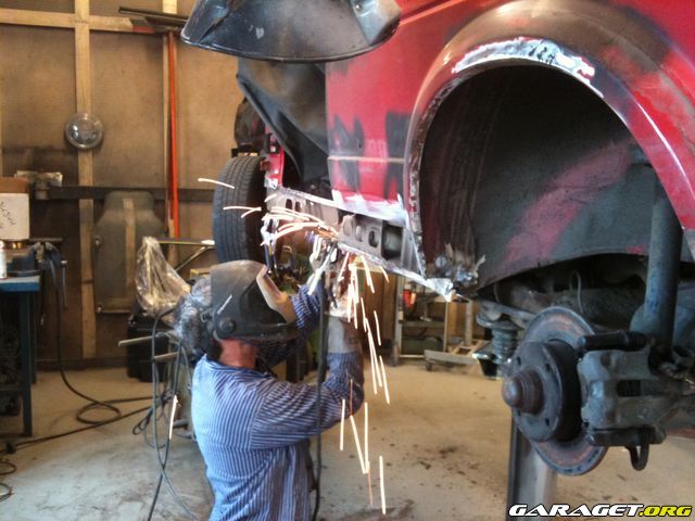

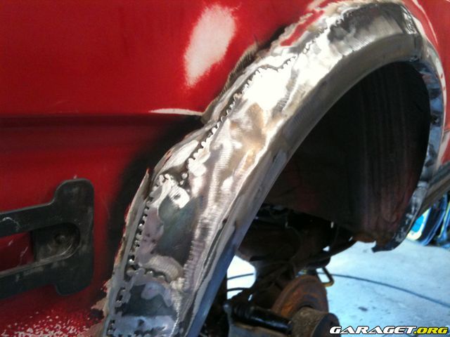

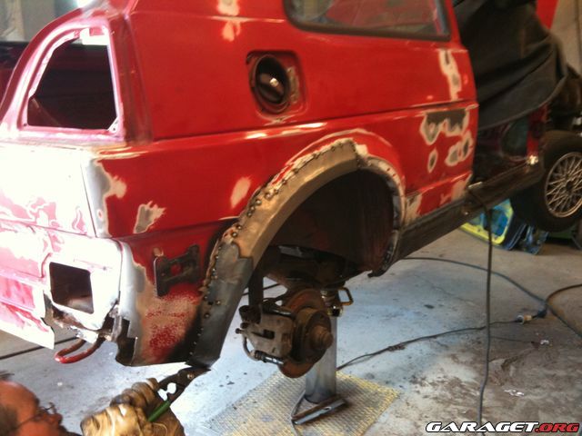

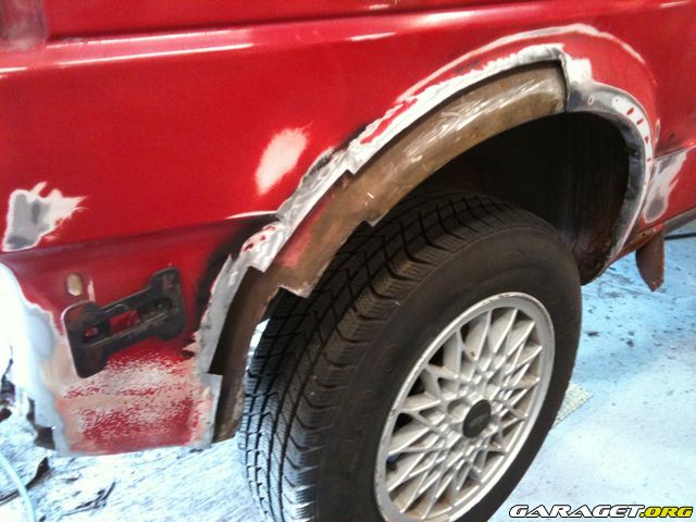

Idag blev högra sidans trösklar bytta:
https://www1.garaget.org/gallery/archive/14079/955222_u674bu.jpg
https://www1.garaget.org/gallery/archive/14079/955223_0202lv.jpg
Höger bakskärm lagad:
https://www1.garaget.org/gallery/archive/14079/955224_owr8yv.jpg
https://www1.garaget.org/gallery/archive/14079/955225_83z00e.jpg
Och påbörjade lagning av häcken:
https://www1.garaget.org/gallery/archive/14079/955226_l099ox.jpg
Imon ska resten av bakändan och framskärmarna så är rostlagningen avklarad.

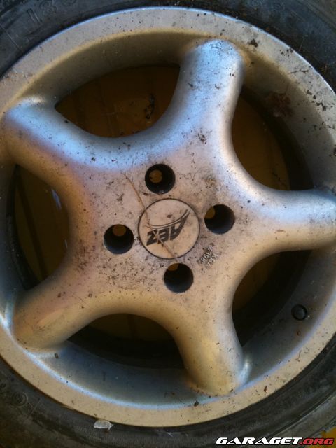

Fick tag på lite större fälgar idag också, 15". Inte riktigt i den stilen jag var ute efter men gratis var för bra deal att hänga up sig på det, borde bli ok med lite svart färg på. Suttit som vinterfälgar på morsans gamla Vectra, undrar vad jag ska ha för storlek på däcken till Golfen? 15x7" tror jag dom är.
https://www1.garaget.org/gallery/archive/14079/955286_zww1i1.jpg

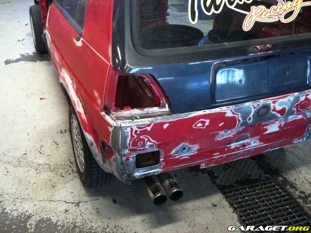

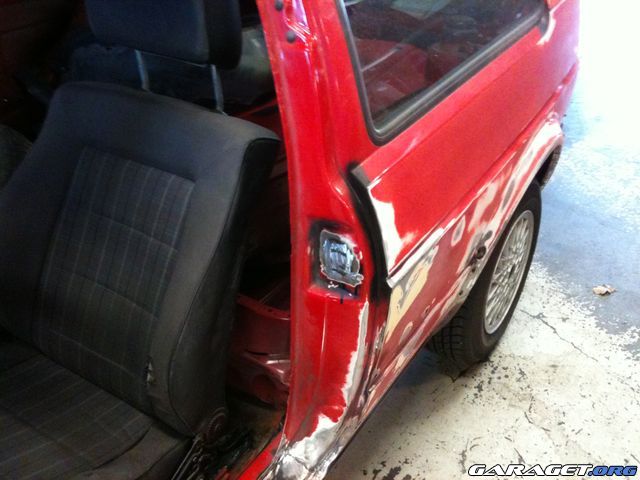

641 Inlägg

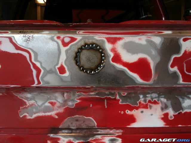

27 juni 2010

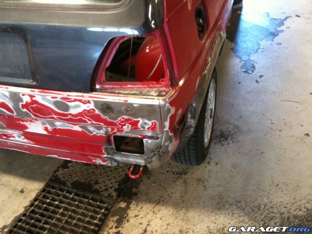

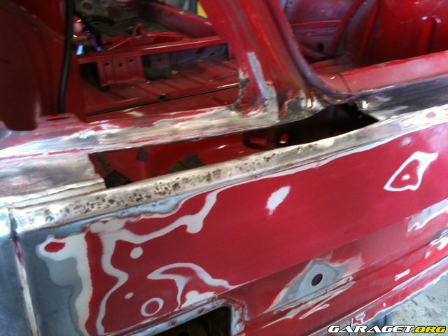

Allt svetsande blev färdigt idag. Byggt nya bakdelar till skärmarna, svetsat på ny plåt under lyktan v.b., svetsat igen hål för emblem, baktorkare, spolning, antenner och svetsat dörrlåsfästet på vänster sida som var spräckt.
Lite bilder:
https://www1.garaget.org/gallery/archive/14079/955464_ynp8gr.jpg
https://www1.garaget.org/gallery/archive/14079/955466_s0gep1.jpg
https://www1.garaget.org/gallery/archive/14079/955468_0fhste.jpg
Nu ska det inhandlas en hink med glasfiberspackel och börja få till ytan på plåten.
Senast redigerat av Pukadjuret (27 juni 2010)
