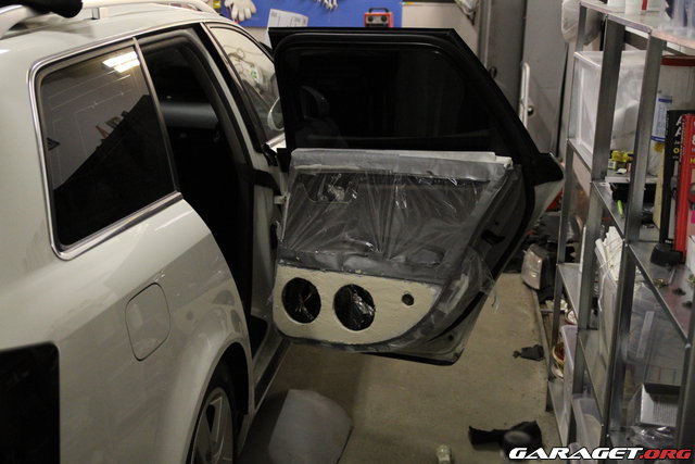

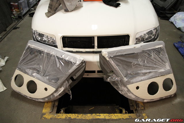

2 bilder från i går.
resten får komma i kväll.
https://www1.garaget.org/gallery/images/74/73108/73108-c5d51963b8433cfdf957151c4440698e.jpg
blir nog kanon detta
https://www1.garaget.org/gallery/images/74/73108/73108-b6aef9620baf9cc77aab8dd7a091d653.jpg
Säkringen gick i går kväll som vi inte kommer åt i dagsläget själva så det var bara att avsluta & åka hem.
Ska snart dit igen & se till att det fixas. lite för klent dedär. måste ordnas på ett eller annat vis!

5 februari 2012
#638
Jag tänker på ögonlocken, på förra sidan ser det ju ut som att huvförlängningen är färdig men här på senaste bilden ser det annorlunda ut.
2015 Dbakuten.
5 092 Inlägg
5 februari 2012
#639
photoshoppat på tigigare bild för att få det att se ut som det kan se ut som när det är klart.
Dom som sitter på nå en av bilderna nu är olika former och material. bara provat lite hur man skulle kunna göra smile
Inte helt hundra på vilken form det kommer bli än men snart snart så kommer det vara säkert och dom kommer sitta svetsade på plats inför lackering smile
