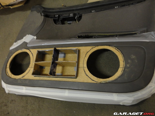

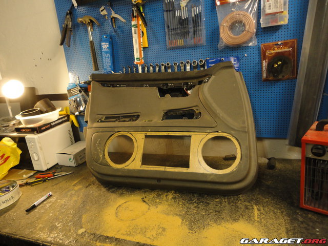

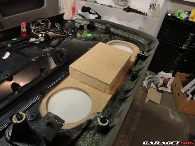

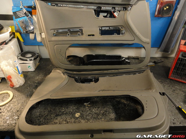

Några bilder från kvällens arbete då. Åker nog över en vända i natt igen innan Kristin ska hämtas från jobbet smile
Har väll hål att borra för bla diskanter innan det ska plastas & spacklas smile
Ett fack tillsalu? tongue
https://www1.garaget.org/gallery/images/74/73108/73108-e9f20d355dc3f9d7cfea70c55e34a42c.jpg
Sågade bara random rakt av första biten, men vilken linje.. mest tur antar jag tongue
https://www1.garaget.org/gallery/images/74/73108/73108-6c398788b175215b6e906db4a8614c96.jpg

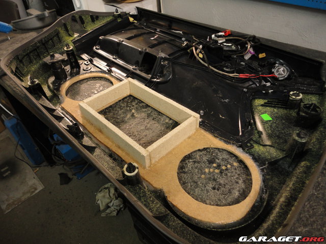

Så nu kör vi..
https://www1.garaget.org/gallery/images/74/73108/73108-8bee1d95a8f649c58ab21de64429dd93.jpg

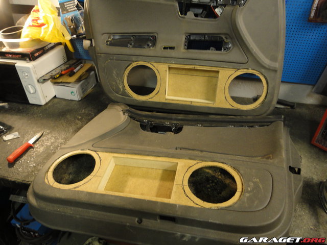

Skivor ilagda
https://www1.garaget.org/gallery/images/74/73108/73108-8c4ec34bc04a6949f0c7ee3f2094b6f9.jpg
Hål uppkapade & en ruta i mitten.. Kommer inte bli någon flashig skärm här inte tongue
https://www1.garaget.org/gallery/images/74/73108/73108-8222baa50983eff3cee4e1ec57523c59.jpg
https://www1.garaget.org/gallery/images/74/73108/73108-dc22a324b3d8ade27a37a311e2efd7a4.jpg

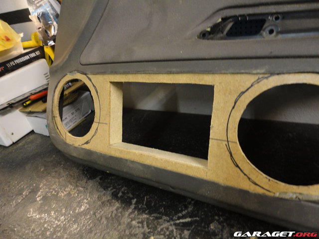

Börjar likna en "låda"
https://www1.garaget.org/gallery/images/74/73108/73108-239d774fc5df46033b32a5bea95306f9.jpg
Låda! big_smile
https://www1.garaget.org/gallery/images/74/73108/73108-2ff11f0d9a288dc704d1a0887aa9c4d1.jpg
Vart kalas sålänge, Ska borras lite hål sen och diskanter ska monteras tongue eller hålen iallafall.
https://www1.garaget.org/gallery/images/74/73108/73108-88116c4c373cae583f590720941a9afb.jpg
Ja det var dom bilderna. kommer fler i morgon kväll då jag hoppas ha hunnit med lite till smile

Har du bara smältlimmat dit bafflarna?
2015 Dbakuten.
5 092 Inlägg
3 mars 2012
#730
Än så länge, mest för att sitta kvar när det måttas & sågas.
Ska plastas med glasfiber & polyester på båda sidor inom kort smile

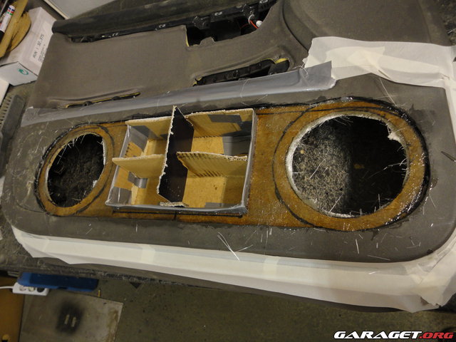

liten "ram" av kartong & silvertape, lite lättare att bygga upp det sista och ändå få en någorlunda rak kant smile
https://www1.garaget.org/gallery/images/74/73108/73108-c3d0bc96f99e6b483eb43e6b8e25d9f3.jpg
Första lagret glasfiber. ligger i dagsläget 2 lager på varje dörr. fixar det sista i helgen smile
https://www1.garaget.org/gallery/images/74/73108/73108-0522450775f4d682c8d3778ca9ce6255.jpg
