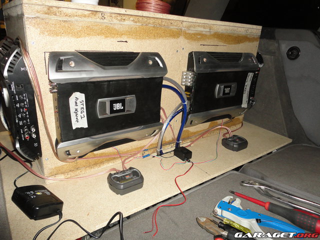

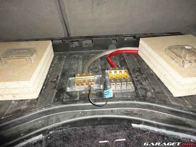

början till kabeldragning
https://www1.garaget.org/gallery/images/74/73108/73108-c1ce528f3ae2db6104baa0cff76b3d5e.jpg

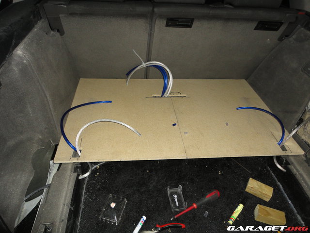

Ena tyget som ska vara till dörrar & i skuffen.
https://www1.garaget.org/gallery/images/74/73108/73108-cab0be1580aeafa7afdae8130caf85b8.jpg

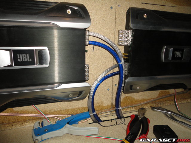

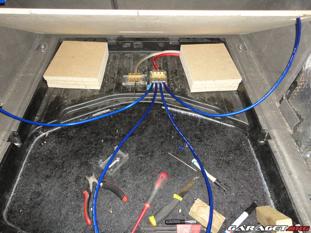

ännu mer
https://www1.garaget.org/gallery/images/74/73108/73108-d3c684981d5fea2812a6bda343163572.jpg
typ så, blir 1 jord till blocket och till 2 steg sen dom andra 2 stegen får egna jordningar så nu blir det 3 punkter istället för 1 så kanske lite generator brus osv försvinner smile
https://www1.garaget.org/gallery/images/74/73108/73108-b236a34dbf41024eaac0d1c242b6cc11.jpg

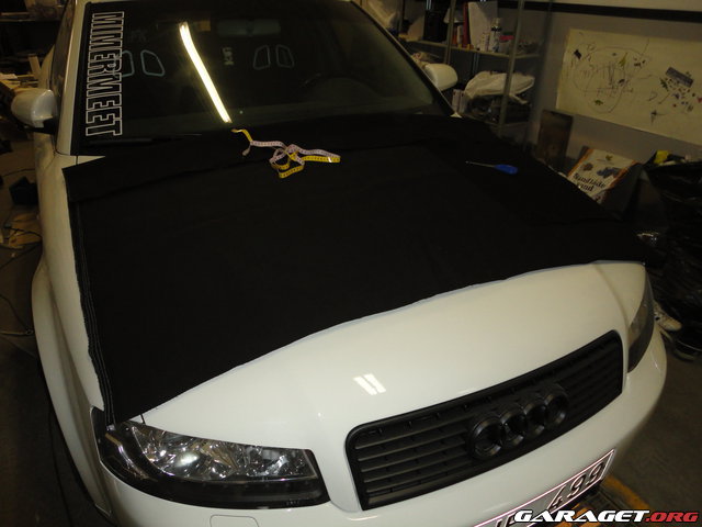

börjat klä lite smile
https://www1.garaget.org/gallery/images/74/73108/73108-0c0435ae13516b7a5b8285d221d124ed.jpg

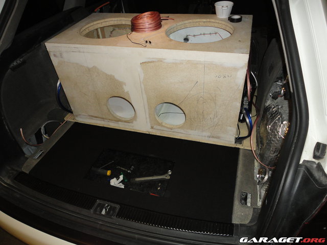

baksidan
https://www1.garaget.org/gallery/images/74/73108/73108-f43ba194719c6513fab8bb1e52c10095.jpg
