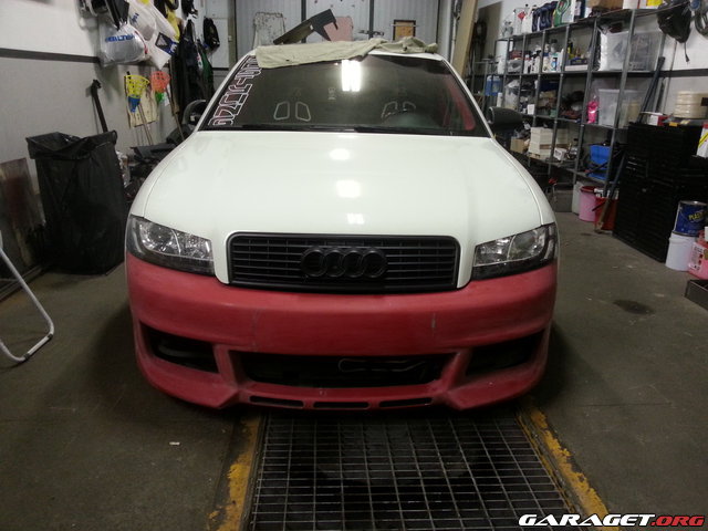

Lite snabba från igår

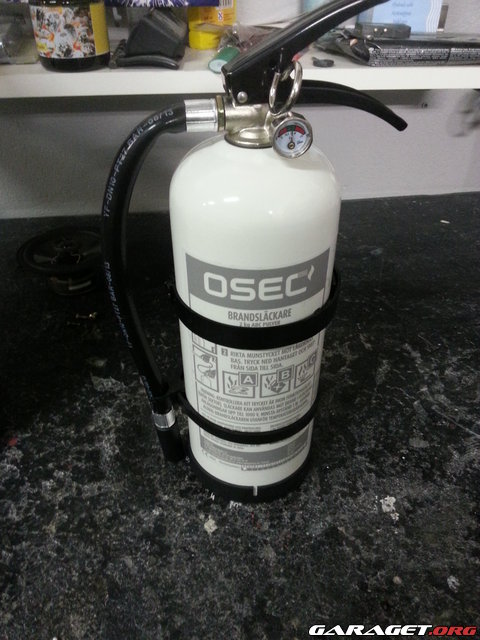

En liten vit släckare kan ju inte skada att ha monterat i bilen utifall att smile slipper hela bilen brinna ner om något skulle hända
https://www1.garaget.org/gallery/images/74/73108/73108-cd46094bb527ea1fede3629b59112e00.jpg

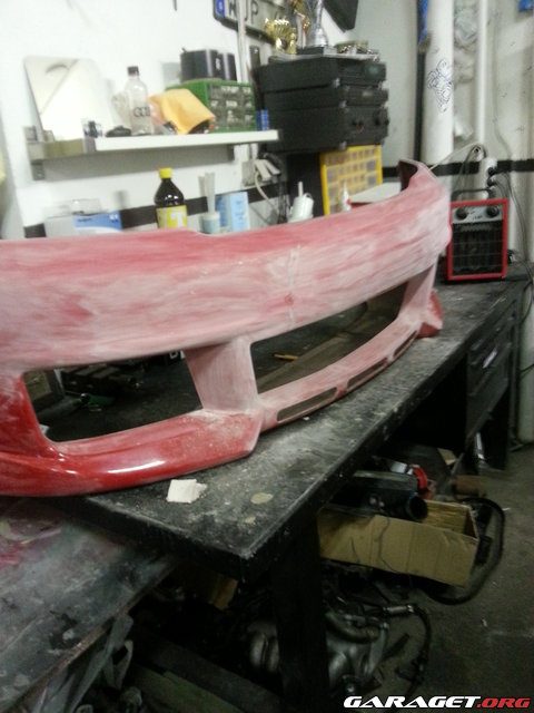

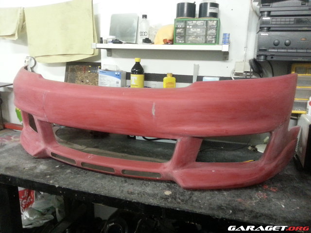

Ett jäkla slipandes på fronten iallafall
https://www1.garaget.org/gallery/images/74/73108/73108-ed7682cc94be9876d12e5640ce346089.jpg
färdig slipad och här insåg jag att det inte finns något spackel hemma -_- bara handla på sig lite så man kan jobba vidare med denna smile
https://www1.garaget.org/gallery/images/74/73108/73108-999b0a0ddab449c9d9bc65969cbdbee5.jpg
Få se om man fas till garaget i dag och fortsätter försöka passa in bakkjolen eller om det måste bli en ny sån oxå, kanske till och med börjar koppla lite airrides grejer smile

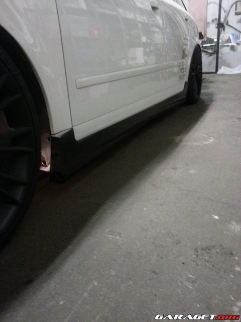

Snabbtestade sidokjolarna, passade ju helt okej bak men var sämre fram, dock ska det införskaffas nya utbytes så man får skruva fast skiten istället för att limma (om det finns?) men det lär det väll göra?

Fronten provmonterad med 2 skruv, sitter jämt & fint längs med kanterna & var ju passform på hög nivå, lite spackel & lack så kan denna monteras big_smile
https://www1.garaget.org/gallery/images/74/73108/73108-d407078978e5426a60e561993ab96f90.jpg

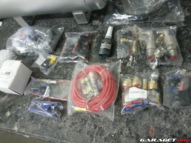

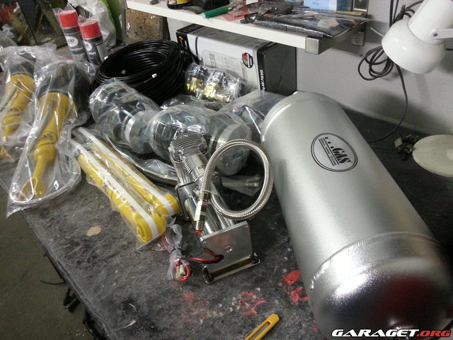

Upp packat helt och hållet för första gången & allt verkar väll vara med smile får se vart man ska gömma alla grejer bara
https://www1.garaget.org/gallery/images/74/73108/73108-a9e9773ddcbdca234d3fc3b26cbe8a9e.jpg
Ett jäkla pillande med detta skulle jag tro, hälften av grejerna har jag aldrig ens sett förr så det ska bli spännande att montera tongue
https://www1.garaget.org/gallery/images/74/73108/73108-e1ee767de4d9389b30df7d9111dbc671.jpg
Blir till att leta bakstöt i veckan & förhopningsvis hitta både en sån som faktiskt passar och sidokjolar som man kan skruva dit smile
Lär börja planera lite vart & hur kompressorn & tanken kan gömmas men det är på gång iallafall smile

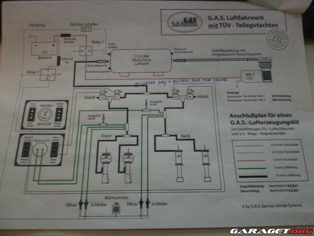

Såhär ser det ut. ligger liknande kopplingar i olika förpackningar så fattar dock inte riktigt hur man ska veta just vilka kopplingar som ska sitta vart tongue
https://www1.garaget.org/gallery/images/74/73108/73108-6895c8c927d80358a4f1cdc500867b4f.jpg

Joda det där schemat går nog att avläsa. Ang. kopplingarna så blir det lättare att se hur det ska sättas ihop när du lägger ut dom.   För att få bästa köregenskaperna så rekommenderas det dock att man kör alla luftbälgar på egna ventiler (8 ventiler totalt).
hur många ventiler är det till detta kitt då? bara4 eller?
vet inte speciellt super mycket om vaddet är mer än tank & kompressor mer eller mindre tongue

#1613

Piratstikin skrev:
Enligt schemat så är det bara 4 st. Framhjulen är ihopkopplade med varandra och likaså bakhjulen.

LowLifeS10 skrev:
Piratstikin skrev:
jaa just ja, man kan med standard kittet bara höja fram och bak inte ett hjul i taget, fast la till en slant och köpte en dosa så man kan styra det utifrån bilen och det är 4 knappar på den men det bör väll inte gå att köra alla 4 separat iallafall då om det fattas ventiler? smile

#1618
Piratstikin skrev:
LowLifeS10 skrev:
Nä precis. För att kunna styra alla fyra hörn separat behöver du 8 st ventiler. En som fyller och en som tömmer till varje bälg.

LowLifeS10 skrev:
Piratstikin skrev:
vart kan man köpa såna? tänkte om det gick att kompletera bara? smile

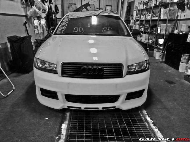

super snabb photoshop till samma färg typ. blir ju kalas bra detdär när allt är klart smile
https://www1.garaget.org/gallery/images/74/73108/73108-8ecd50d936210785540cc66dbba00cd2.jpg
