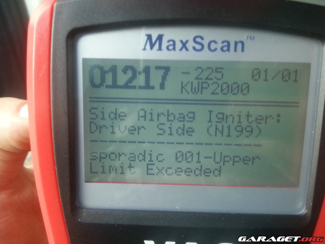

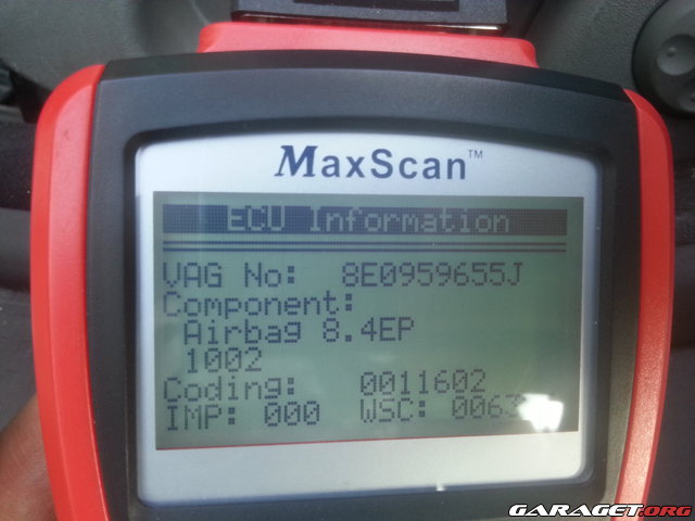

felkod på airbaglampan, tänds igen efter 2 sek efter man raderat koder. vad är detta? vart exakt sitter den? är den svår att byta? Skicka gärna bilder/info osv osv så man kanse kan få skiten fixat smile
https://www1.garaget.org/gallery/images/74/73108/73108-edbd1aa95d909a43648144a660824c7a.jpg
https://www1.garaget.org/gallery/images/74/73108/73108-64102e7aa47af42d1bd0d08a9b0685ee.jpg
Ska besiktas i morgon och vet nu då att det kommer bli en 2a på srs lampan men kan vara skönt om den är lätt att byta eller lär man lämna in den på verkstad?

Antagligen sensorn i sidstolpen på bilen. Tar knappa timmen att byta isf.
- - Edit - -
Däremot ska inte jag svära på att det stämmer med "driver side". Varit med om förr att det stått "förarsidan" när felet i sig legat på just passagerarsidan. Men, det är en annan femma
- - Edit - -
ja jag hade nå knas med detta förra året och var nog typ "airbag gardinens" någonting. kostart dom en miljard eller är den en 500:- grej? kan va skönt att byta så den går igenom.
- - Edit - -
har ju för 2 år sen varit & slitit i panelerna på förarsidan när allt skulle flockas & då vart det nå knas med den där. klarade att släcka tillfälligt förra året dock men nu verkar den vara permanent tongue

Jag kommer faktiskt inte ihåg vad dom sprang lös på, kolla upp vagnummer och sen kolla med de största tyska säljarna vs. vag.
Har dock för mig att de inte var så dyra som man kunde tro.
Men visst är det skönt att få det fixat ordentligt smile

skulle gissa på airbagen i förarstolen då den sätter på tändaren?  Hade suttit felkod på sensor om den va kass.
Har bytt sensor där felkoden varit den samma (i form av; felkod på/för tändaren), och felkoden har sen inte kommit tillbaka. Så nej, det blir inte alls alltid felkod på sensorn när den är kass.
Det är inte heller omöjligt att det är kabelfel; kolla under stolen. Det finns t.o.m rekommendationer från vissa vag-verkstäder att skippar kontakten -helt- under ex.vis stolen. Att man då klipper kontakten, lödar kablarna och givetvis med krympslang över.
Givetvis, kablar till sensor osv också.
Så, felet kan vara på en "hel drös" ställen, kablarna är väl då det billigaste att ta en titt på först.
Så, börja med kabelbiten. O självklart; batteriet bortkopplat

Hade 3 koder innan, denna och en på varsin stol.  Så när jag satte i originalstolarna försvan iallafall dom två smile har för mig jag kollade upp detdär på audi förra året och han sa nått om där i sido stolpen fast nertill mot golvet om jag inte mins helt fel smile ska in npn dag och se vad dom säger. Dom borde väll kunna "programera" om den på nått vis annars så den inte varnar för den airbagen? :p hört nått om liknande grejer själv fast inget jag vet är sant :p i teorin bör dom väll kunna göra nå sånt? Fast om dom gör/får kanske är en annan femma :p

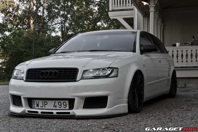

Här står den för första gången 2014 hemma på våran gård. Nybesiktad & nästan klar. Sidokjolsmontering i helgen så ska det få komma lite nya bilder med dom på, samt bättre montering/inpassning av fronten smile
https://www1.garaget.org/gallery/images/74/73108/73108-46fe3c4828550f9bf181f3f90662d19c.jpg
Böt stolar igår inför besiktningen ihopp om att kunna släcka airbaglampan som sagt & förhoppningsvis för typ första året få igenom den utan mer än 2-4 st 2:or tongue
MEN då visade det sig ju då att airbaglampan inte ville slockna, så sket i att ta bort toningen på bakljusen & körde in den i besiktningshallen. Det första man får höra är ju såklart typ: du vet väll om att man inte får ha bakljusen sådär?..
Jodå, men efter en trevlig pratstund med killen som besiktade bilen och hade rätt stort bilintresse oxå så slutade det med 2st tvåor... SRS lampan såklart & bakljusen hahaha, hade bara lampan slocknat så hade jag gjort rent bakljusen och den hade för första året gått igenom utan anmärkning tongue
Men det sket sig i år oxå. var in på våran f.d audiverkstad här i fagersta och han sa att det till 99,9% faktiskt ÄR förarstolen som spökar, och han sa att det var riktigt vanligt med just denna felkod i dessa bilar då kontaktmunstycket under stolen brukar bli glappa & slitna av någon anledning, så han sa att man ska skita i kontakten och koppla ihop bilens direkta kabel med stolens istället för att gå via kontakten så minskar man motståndet en liiiiiten aning och då blir det 100% kontakt igen så då ska srs lampan gå att släcka. dom hade gjort exakt samma grej på flertalet kundbilar med samma fel & kod och det har funkat varje gång.
Så det kan u vara bra att veta om någon har nå liknande problem smile
Blir att testa i morgon eller lördag kväll och håller alla tummar att det går, isåfal är bilen ombesiktad såfort jag köpt nå gamla original lysen och bytt sålänge smile
