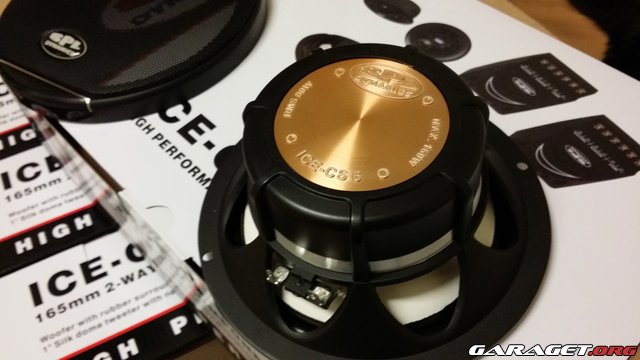

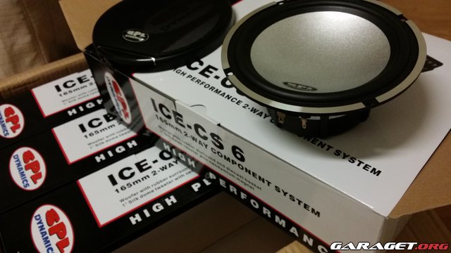

Såå dom nya SC6 kitten kommit smile eller iallafall hälften av dom.
https://www1.garaget.org/gallery/images/74/73108/73108-e15d77234b0105867d080760a5aaf670.jpg
https://www1.garaget.org/gallery/images/74/73108/73108-17a8576bcf41fe16ea4528fe136ec6c0.jpg
resten förutom stegen är skickat och bör anlända i morgon eller övermorgon smile sen jäklar blir det snart lite jobb ledigt så ska det börja slitas i garaget smile

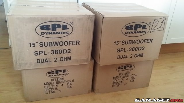

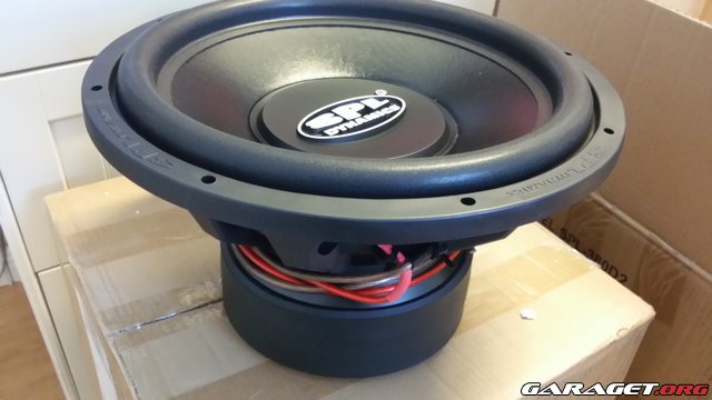

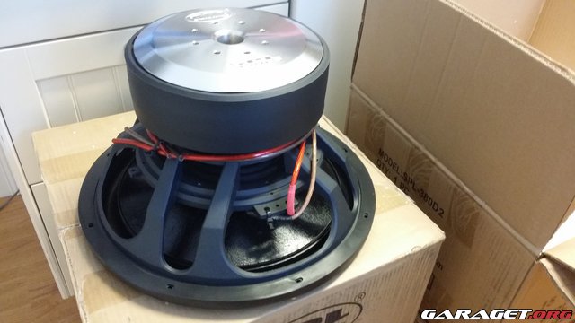

Sådär ja smile nu är alla högtalare hemma smile
https://www1.garaget.org/gallery/images/74/73108/73108-a88c24ee4b1f621fe9027e0e4f8b4575.jpg
skapliga pjäser på 25,2 kilo styck smile STENHÅRDA så tar nog si tid att spela in dessa smile
https://www1.garaget.org/gallery/images/74/73108/73108-66c2a6ad749f4ad301802a411ba51b9d.jpghttps://www1.garaget.org/gallery/images/74/73108/73108-ad84e38e2428b8cba62d5ee8b328b2e0.jpg

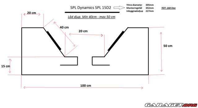

Nu är det seegt. hade en bild i huvudet på hur lådan skulle se ut. måtte & måtte och funderade och frågade folk. men när jag började komma till rätta med mått samt litrar så verkar det som att det kommer kunna se lite för "biffigt och trångt" ut jäntemot utrymmet i bilen hmm
Hittade ett alternativ, typ som en vägg fast mer en avskärmning och för att få det att se bra ut skulle det behöva vara vissa mått som hamnade på 300 liter, kom som minst ner i 250 liter så 20-30 liter till minus så kanske det skulle funka fast nej jag vet inte. så jäkla idé torsk nu för första gången sen vi började med att bygga så nu vette tusan hur vi ska fortsätta tongue
Lär klura någon dag till innan vi kan bestämma vad & hur vi ska ha allt så ni får vänta lite med bilderna ett tag till tongue

Dom basarna trivs väl i runt 300L låda? Och är det så liten skuff i Audin yikes Jag har en 330L låda till mina 15" i min v70, visst fan är lådan stor, men det ser inte så "biffigt och trångt" ut smile
rekommenderat på 80L styck men tänkte lägga mig på omkring 200 totalt. ska inte bara en vanlig 4kantig låda så därför den designen jag tänkte mig kommer bli "biffig" och konstig troligtvis tongue
Tänkte mig något som detta fast den blir i verkligheten högre, knubbigare och smalare i sidled hmm
https://www1.garaget.org/gallery/images/74/73108/73108-d0c8d05977d7f6952ada9a765c5e8461.jpg
måtten i detta blir för litet så får höja samt bredda lite för att komma i närheten och då ser den bara skum ut tongue
