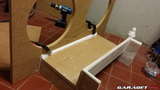

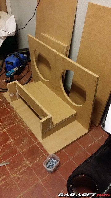

Snabb kort update. fortsättning i morgon smile
Så. Vart en "vanlig" låda med slotport och typ lite halvvägg inspirerat. Ska stängas igen upp mot taket.
https://www1.garaget.org/gallery/images/74/73108/73108-4a2847d09caea8f4597e98a5b8ec4c7e.jpg
Porten ihop snickrad idag. Ska torka samt spacklas så det blir lite jämnare & finare. I morgon ska lådan smällas ihop och sist av allt ska en till 22mm baffel på. Kommer även byggas med hörnlist, och massa epoxy så den blir så stum som möjligt smile
https://www1.garaget.org/gallery/images/74/73108/73108-f5de97e5e8f27fbd40605882a0c5abf5.jpg
kommer nog få ihop den helt iallafall så får vi se vad nästa steg blir smile
http://www1.garaget.org/gallery/images/74/73108/73108-4a2847d09caea8f4597e98a5b8ec4c7e.jpg
http://www1.garaget.org/gallery/images/74/73108/73108-f5de97e5e8f27fbd40605882a0c5abf5.jpg
Ett tips: Runda på dessa ställen smile
https://www1.garaget.org/gallery/images/167/166244/166244-eee9e0199090ad6c085d5cc360d50e57.jpg
Senast redigerat av Beeck (1 mars 2015)

Beeck skrev:
http://www1.garaget.org/gallery/images/167/166244/166244-eee9e0199090ad6c085d5cc360d50e57.jpg
Tack men det hade jag tänkt big_smile har skaffat mig en sån där hand fräs som jag aldrig använt tidigare så det få bli premiär på detta. Kommer även föra "utgången" ur porten oxå smile
Sen som sagt hörnlister i alla kanter och helst skulle jag vilja ha 1cm lager med epoxy på alla väggar men då börjar det spåra med volymen haha. Beräknat till 42hz nu med denna port så hoppas det blir bra och att lådan inte blir för liten smile

Piratstikin skrev:
Beeck skrev:
Uppdaterad i kväll. Fortsätter med lådan idag efter jobbet smile
Okejokej. Om du ska runda med fräs så hade det varit lättare om du fräst innan montering smile

Beeck skrev:
haha upptäckte det nyss xD men tur man har en grov rasp så gick det bra ändå smile

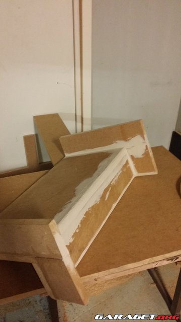

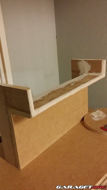

spacklad
https://www1.garaget.org/gallery/images/74/73108/73108-aae03da0dc1b61a5f65dff9ff0d76e6c.jpg

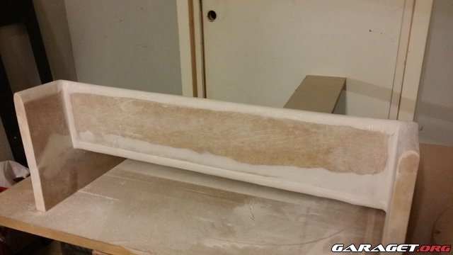

Spacklad och rundning påbörjad
https://www1.garaget.org/gallery/images/74/73108/73108-2ce343299dc352fff221d439ccd10bb0.jpg
https://www1.garaget.org/gallery/images/74/73108/73108-1f9a21893c729a3eaf0fdc3ad5322f56.jpg

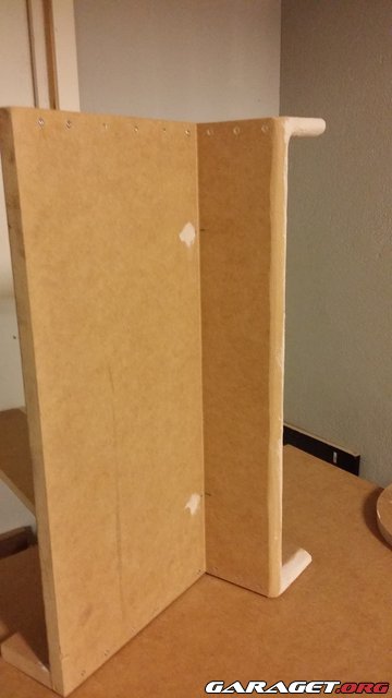

slipad. kanske inte 100% ultimat men vafan, det är nog bra nog tror jag smile
https://www1.garaget.org/gallery/images/74/73108/73108-fade6b2622207ef9a6d9f41a6f27cba7.jpg
baffeln ihop skruvad med porten, samt första lilla hörnlisten monterad. kommer bli lite grövre till alla hörn på lådan smile
https://www1.garaget.org/gallery/images/74/73108/73108-3c80c1359e7c6ba75d700ae8b95ce329.jpg
Ingen aning om det finnsnågot sätt man "igentligen" bygger dessa lådor med denna typ av port, men tror detta blir lättast för min del med tanke på all montering, limmning, lackering osv inne i lådan smile

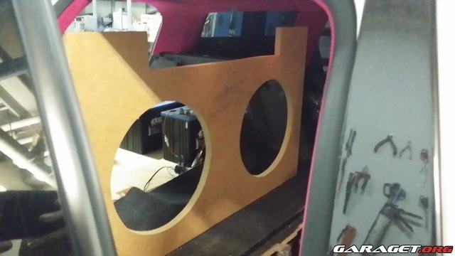

Sådär då. äntligen är lådan "färdig" ihop monterad iallafall. har ett stag mellan hålen som är ca 20mm x 40mm så frågan är ju om man verkligen skulle behöva dubbla bafflar? hmm annars är det en till baffel som ska på och sedan ska det rundas upp i porten smile
https://www1.garaget.org/gallery/images/74/73108/73108-fdd9dc9f7c23a4c3048f60e1104aaecf.jpg
https://www1.garaget.org/gallery/images/74/73108/73108-67b47685e22a96d4785e281cf3682331.jpg
stegen är beställda och kommer troligtvis i morgon eller fredag så i helgen ska det börja byggas vidare hoppas jag smile någon som vet någon bra sida att beställa kabelstrumpor ifrån?
